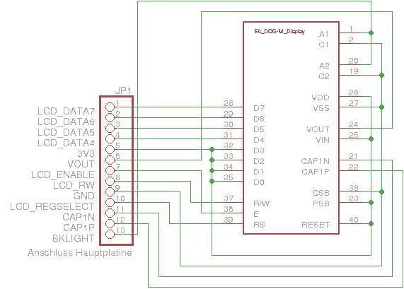

Hallo, Leute!
Ich habe einen EA DOGM163E-A mit der Hintergrundbeleuchtung EA
LED55X31-A gekauft.
Nun bin ich dabei zu verstehen, wie ich den Hintergrundbeleuchtung
nutzen kann...
Mit dem Display gibt es ein Zettel wo es geschrieben ist, daß die PINs
1, 2, 19 und 20 für den Display wären, also:
   PIN1  = A1 (A)
   PIN2  = C1 (R)
   PIN19 = C2 (G)
   PIN20 = A2 (B)
Nun, so wie ich verstanden hatte, sollte diese Beleuchtung nur eine
Farbe haben, oder?
Also, wie soll ich denn es nutzen? PIN1 mit 3.3V und eine Farbe wählen
und die passende PIN mit einem Widerstand nach GND schalten? Oder was?
Danke

#1873293
Luca Bertoncello schrieb:
> Also, PIN1+20 an der Port des ATMega32 (mit einem Widerstand) und
> PIN2+19 an GND?
Das wird dein ATMega wohl nicht schaffen. Diese Hintergrundleds wollen
schon ein bischen Strom sehen :-)
Häng sie doch zum Testen erst mal ganz einfach an +5V.
Von +5V über, sagen wir mal 200 Ohm an die jeweilige Anode und von der
Kathode nach Masse. Dann siehst du schon, ob da was leuchtet und wie
hell sie leuchtet. Mit 200 Ohm hab ich jetzt absichtlich ein wenig hoch
gegriffen, damit man beim ersten Versuch nicht zuviel Strom durch die
Beleuchtung jagt.
OP #1873320
>> PIN2+19 an GND?
Aha! Ich sehe eigentlich in dem kleinen Heft mit dem Display, daß es
geschrieben ist, daß für den EA LED55xx31-A, wenn ich im parallel
verbinden und 3.3V nutze, ich einen 11 Ohm-Widerstand nutzen soll.
Und das Ding sollte max 80mA saugen. Schafft der ATMega32 nicht 80mA zu
geben? Soll ich lieber einen Transistor noch einbauen?
> Beleuchtung jagt.
Ich habe probiert A1 mit 220Ohm an +3V zu verbinden und C1 an GND.
Nichts leuchtet...
Grüße
Luca Bertoncello
OP #1873338
> Nichts leuchtet...
Korrektur! Ich habe PIN gewechselt...
Also, +3V mit 220 Ohm an A1 und GND an C1 und leuchtet.
Nun frage ich mich, ob ich doch lieber die 220 Ohm nutzen soll, oder ob
reicht die 11 Ohm, was in dem Datenblatt geschrieben ist.
Und noch: soll ich lieber einen Transistor nutzen oder einfach an den
ATMega32 verbinden?
Danke
Luca Bertoncello
#1873365
Ähm.
Mit 11 Ohm leuchtet der Hintergrund heller und es fliesst mehr Strom.
Die Frage ist daher nicht, ob 11 Ohm reichen, sondern ob dir 220 Ohm
reichen oder ob du den Wert verringern sollst. Je kleiner du den Ohm
Wert machst, desto heller wird das LCD leuchten.
> ATMega32 verbinden?
Transistor.
OP #1873391
> Ähm.
Gut, du hast recht!
Mit 220 Ohm ist schon ziemlich hell, auch mit 3.3V
>> ATMega32 verbinden?
> Transistor.
OK!
Also, wie in den zwei Schaltung als Anhang?
Danke
Luca Bertoncello
#1873401
Bist du dir da ganz sicher? Sicher dass du 220 Ohm genommen hast und
nicht 22 Ohm?
Mit 220 Ohm sollte die Hintergrundbeleuchtung eigentlich sehr dunkel
sein. Da fliessen gerade mal ein paar mA und nicht wie vom Hersteller
vorgegeben 80 mA
OP #1873415
> nicht 22 Ohm?
Ich habe gerade noch geprüft! Genau gesagt: 221.7 Ohm. Oder mein
Multimeter spinnt... :D
> vorgegeben 80 mA
Keine Ahnung... Mindestens ist es so hell wie ich brauche!
Sind die Schaltungen (siehe mein letzte Post) in Ordnung mit dem
Transistor so?
Danke
Luca Bertoncello
OP #1873711
Jobst M. schrieb:
> Sollte Dir die Helligkeit bei 220R reichen, dann reicht auch ein Pin des
> ATmega.
Mmmm... Der eine sagt, ich muss einen Transistor nutzen, der andere
sagt, es reicht der ATMega...
Was mache ich denn jetzt? :)
Also, von mir aus, würde ich einfach ein 11 Ohm Widerstand zwischen
ATMega und Hintergrundbeleuchtung nutzen, ich will aber nicht, daß ich
dann den ATMega kaputt mache...
Grüße
Luca Bertoncello
