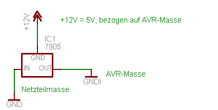

Hallo Leute,
was Elektronik angeht bin ich bisher noch nicht ganz so bewandert,
deswegen verzeiht mir bitte die Frage.
Ich habe vor längerer Zeit mir fälschlicherweise mehrere 7905 (-5V
Spannungswandler) bestellt und hab später gemerkt, dass ich 7805er
gebraucht hätte (+5V Sp.wandler). Nun bin ich auf die Idee gekommen, den
7905 einfach umzupolen und quasi wie einen 7805 zu benutzen. Mein
Multimeter sagt mir auch, dass korrekte 5V anliegen (natürlich verpolt).
Doch letztlich hab ich irgendwie Skrupel, da jetzt meinen ATMega8
hinterzuhängen ... Kann das was passieren (eigtl. ja nicht?!) oder kann
ich den ohne Probleme so gebrauchen?

Umgepolt wird da gar nicht. Du misst halt nur vom Ausgang deines 7905
nach +Vcc anstatt nach GND vom Netzteil/Batterie.
Als Einzelstück geht es, aber wenn du mal andere Sachen anschließen
willst hast du ein Masseproblem. Denn deine Masse vom AVR ist ungleich
der Masse vom Netzteil.

Nun macht mich nicht wuschig ^^ Vermutlich hab ichs einfach nur falsch
formuliert, deswegen nochmal zur Sicherheit wie ich den ATMega8 und
andere Bauteile (wie LCD,...) anschließen würde.
http://www.digchip.com/datasheets/parts/datasheet/284/MC7905-pdf.php
Das ist erstmal das Datenblatt.
Laut Datenblatt:
Pin 1: Input
Pin 2: Ground
Pin 3: Output
Ich würde das ganze dann so anschließen (angenommen mit 12V Netzteil):
Pin 1: +12V / +5V (geregelt)
Pin 2: GND 12V
Pin 3: GND 5V
Mein Multimeter sagt in der Konstellation 5V!
Also dann alle Verbraucher mit Masse an Pin 3 und mit + an Pin 1
Gruß,
Daniel

#1873367
Im Prinzip gehts, aber:
Die 79-er sind etwas heikel in der Anwendung. Zum Beispiel arbeiten die
im Leerlauf, also ohne Last, nicht richtig. Erst ab ca. 5 mA Last haben
sie die richtige Ausgangsspannung. Auch die Schwingneigung ist größer
als bei 7805-ern. Die Schwingschutzkondensatoren dürfen auf keinen Fall
weggelassen werden.
Also den 79-ern geh ich aus dem Weg, wenn ich kann.
Auch wichtig: Die Pinbelegung ist anders als bei den 7805. Unbedingt
Datenblatt ansehen und eine Schaltung in der die drin sind.

@  Daniel (Gast)
>Wie äußert sich das Masseproblem, bzw. mit was für Problemen habe ich
>dann zu rechnen?
Wenn deine andere Schaltung auch von deinem Netzteil versorgt wird,
passt die Masse nicht. Denn die liegt dann für deinen AVR auf -7V (bei
einem 12V Netzteil). Siehe Bild. Du kannst zwar auch deine andere
Schaltung an die AVR-Masse anklemmen, dann muss aber dein 7905 die auch
mit versorgen.
Mein Tip: Leg die Dinger in die Schachtel und kauf dir 7805er. Die paar
Cent machen dich nicht arm und ersparen dir im Zweifelsfall viel Stress.
MFG
Falk
> mit versorgen.
> MFG
> Falk
Ach jetzt versteh ich, was du meinst. Danke auch für die Zeichnung. Hier
machen sich Leute ja noch echt Mühe einem was zu erklären. Daumen hoch!
