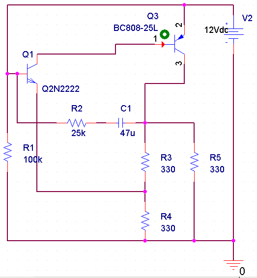

Ich möchte mich in Orcad einarbeiten und habe eine Schaltung für
einen Impulsgenerator mit einstellbaren Tastverhältnis nachgebaut.
Leider bringt er mir folgende Fehlermeldung.
ERROR -- Less than 2 connections at node N02669
Ich weiß, dass der Fehler mit den PNP Transistor im Zusammenhang steht.
Wenn ich ihn entferne kommt, keine Fehlermeldung.
Ich habe es nicht geschafft, einen PNP transistor in ORCAD zu
simmulieren :( .
Éin NPN geht ohne Probleme.
Weiß jemand was ich falsch mache ? ;)

Hallo Matthias,
in Deiner Netzliste taucht der PNP-Transistor (Q3) gar nicht auf.
**** INCLUDING SCHEMATIC1.net ****
* source TAKTGENERATOR
R_R1         0 N02045  100k TC=0,0
V_V2         N02045 0 12Vdc
Q_Q1         N02669 N02045 N02094 Q2N2222
C_C1         N02220 N02192  47u  TC=0,0
R_R2         N02045 N02220  25k TC=0,0
R_R3         N02094 N02192  330 TC=0,0
R_R4         0 N02094  330 TC=0,0
R_R5         0 N02192  330 TC=0,0

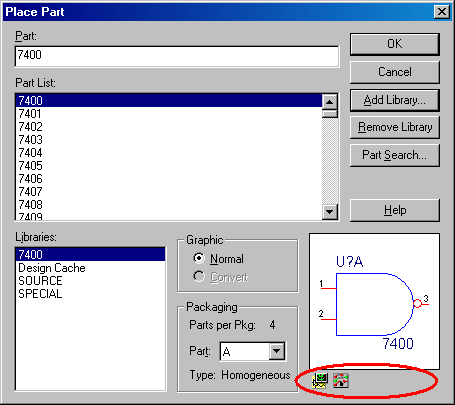

Deinem Transistormodell fehlt vermutlich die betreffende
PSpice-Definition. Wenn Du auf den grünen Ring, der den Fehler markiert,
einen Doppelklick ausführst bekommst Du vermutlich eine entsprechende
Fehlermeldung angezeigt.
Es gibt einige Bauteile in OrCAD die nur für die
Leiterplattenherstellung definiert wurden und somit kein entsprechendes
PSpice-Modell besitzen. Du kannst dies an den sog. "Application
Indicators" bereits beim Auswählen eines Bauteils erkennen. Das linke
der von mir eingekreisten Symbole deutet auf ein PSpice-Modell hin (s.
Anhang).

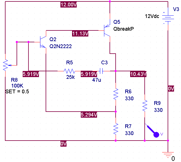

Hallo Guido,
sehr vielen Dank für deine Hilfe :)
Ja du hattest Recht, bei dem Transistor, den ich eingefügt habe, wurde
nicht das PSPICE-Symbol angezeigt. Ich habe dann in der
Transistorbibliothek nach einen PNP Transistor gesucht und ich habe
keinen einzigen gefunden, bei dem das Symbol angezeigt wird ): .
In der von dir genannten BREAKOUT.OLB  Bibliothek habe ich dann einen
PNP-Transistor gefunden und auch den verstellbaren Wiederstand mit drei
Anschlüssen (POT), so dass ich die Schaltung vollständig aufbauen
konnte.
Die Simmulation brachte mir dann auch keine Fehlermeldung mehr :) aber
auch nicht das gewünschte Impulsdiagramm für die Spannung am Widerstand
R9.
Leider weiß ich nicht was ich falsch mache ): Ich habe die Schaltung
identisch nachgebaut.
Ist das richtig ?,  das mit ORCAD so wenig Simulationsmodelle zur
verfügung stehen. Ich konnte z.b. keinen Operationsverstärker in der
OPAMP.olb Bilbliothek finden, bei dem das PSPICE Symbol angezeigt wird.
Oder mache ich da was falsch ?  ;)

Ich habe die Schaltung aus Deinem Beitrag
Beitrag "Re: Wie füge ich in Orcad ein PNP Transitor ein."
bei mir kurz eingegeben. Ich bekomme die gleichen Spannungswerte wie Du.
Auch bei mir schwingt nichts. Du hast folglich noch ein
Schaltungstechnisches Problem.
Wenn ich es richtig sehe handelt es sich bei der Schaltung um einen
Relaxationsoszillatoren. Leider bin ich auf dem Gebiet der
Oszillatorschaltungen nicht sehr bewandert. Allerdings scheint mir die
Zeitkonstante zum Laden und Entladen der Kapazität recht hoch. Geht man
näherungsweise davon aus, dass der Kondensator über das Poti R8 und den
Widerstand R5 geladen wird ergibt sich eine Zeitkonstant von Tau = (50
kOhm + 25 kOhm) * 47 uF = 3,375 s. Stimmen die entsprechenden Werte der
Bauteile?
Hast Du die Transistortypen des Originalschaltplans verwendet? Sollten
Q2 und Q5 nicht komplementär zueinander sein?

Die Schaltung für den Impulsgenerator wurde für lange Impulszeiten
ausgelegt, deshalb habe ich auch im Simmulationsprofil "Time
Domain"-->"General Settings" den Parameter "Run to Time" von 1000ns auf
10 s hoch gesetzt, um die Spannungsänderungen zu sehen.
Im Orginalschaltplan sind die Transistoren nicht genau benannt. In der
Beschreibung steht, "astabiler Multivibrator mit Komplimentären
Transistoren"
 hmm.. welche zwei Transistoren sollte ich nehmen ? ;)
Weiterhin steht in der Beschreibung, das ich mit R1 das Tastverhältnis
und mit R2 die Impulsfrequenz einstellen kann.
