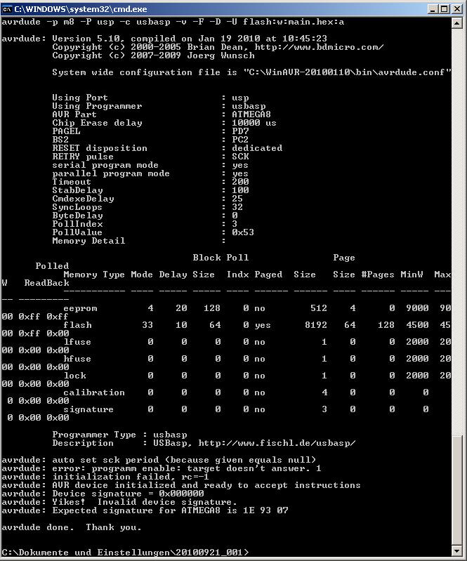

hallo nochmal,
der Fehler ließ sich bis jetzt leider immer noch nicht beseitigen,
allerdings gibt avrdude mittlerweile ein paar Informationen mehr preis
(screenshot). Leider verwirrt es mich dadurch auch immer mehr. z.B ist
die "Device signature = 0x0000000" (erwartet wird aber 1E9307). Meine
Vermutung war, dass der Controller nicht funktioniert, aber nachdem ich
den uC ausgewechselt habe kam die Meldung erneut. Weiß jemand euch was
die signature 0x000000 bedeutet? oder hat jemand von euch eine andere
Idee wie ich das Ding evtl. zum Laufen zu bringen könnte?
mfg
michael
