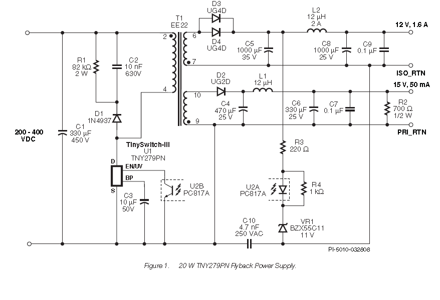

Hi zusammen,
irgendwie steh ich grad aufm Schlauch... Ich möchte mir ein ähnliches
Schaltnetzteil wie im Dateianhang (Quelle: Power Integrations DI-176)
zusammenbasteln. Ebenfalls mit einer Primärwindung und zwei
Sekundärwindungen. So nun zu meiner Frage: Die Punkte beim Übertrager
zeigen doch bestimmt die Polung an, oder? Im Layout wäre es für mich
einiges geschickter, wenn ich die Polung der Primärwicklung einfach
umdrehen könnte. Ist dies ohne weiteres möglich? Ich denke schon, bin
mir aber gerade etwas unsicher...
Danke für eure Hilfe
Flo
Ja.
>umdrehen könnte.
Dann musst du die Wicklung andersherum wickeln.
Siehe oben.
Ah geh, warum andersherum wickeln.
Es genügt doch  schon wenn er die Wicklungsenden an den Lötstiften
vertauscht .-)
Wenn/Bevor er das getan hat, wird er gern das Layout ändern.
Oder einfach auch die Polung der Sekundärwicklung(en) im Layout
gleichsinnig ändern.
Es ist also gaaaanz einfach .-))

Das Umpolen geht durchaus, wenn keine Rücksicht auf die Streukapazitäten
genommen werden muss. ( nur bei Hochspannungen wichtig) Beim Umpolen
muss aber die relative Polung der Wicklungen zueinander erhalten
bleiben. Sonst wird aus einem Sperrwandler ein Flusswandler.
Also: Wenn, dann alle Wicklungen umpolen.
