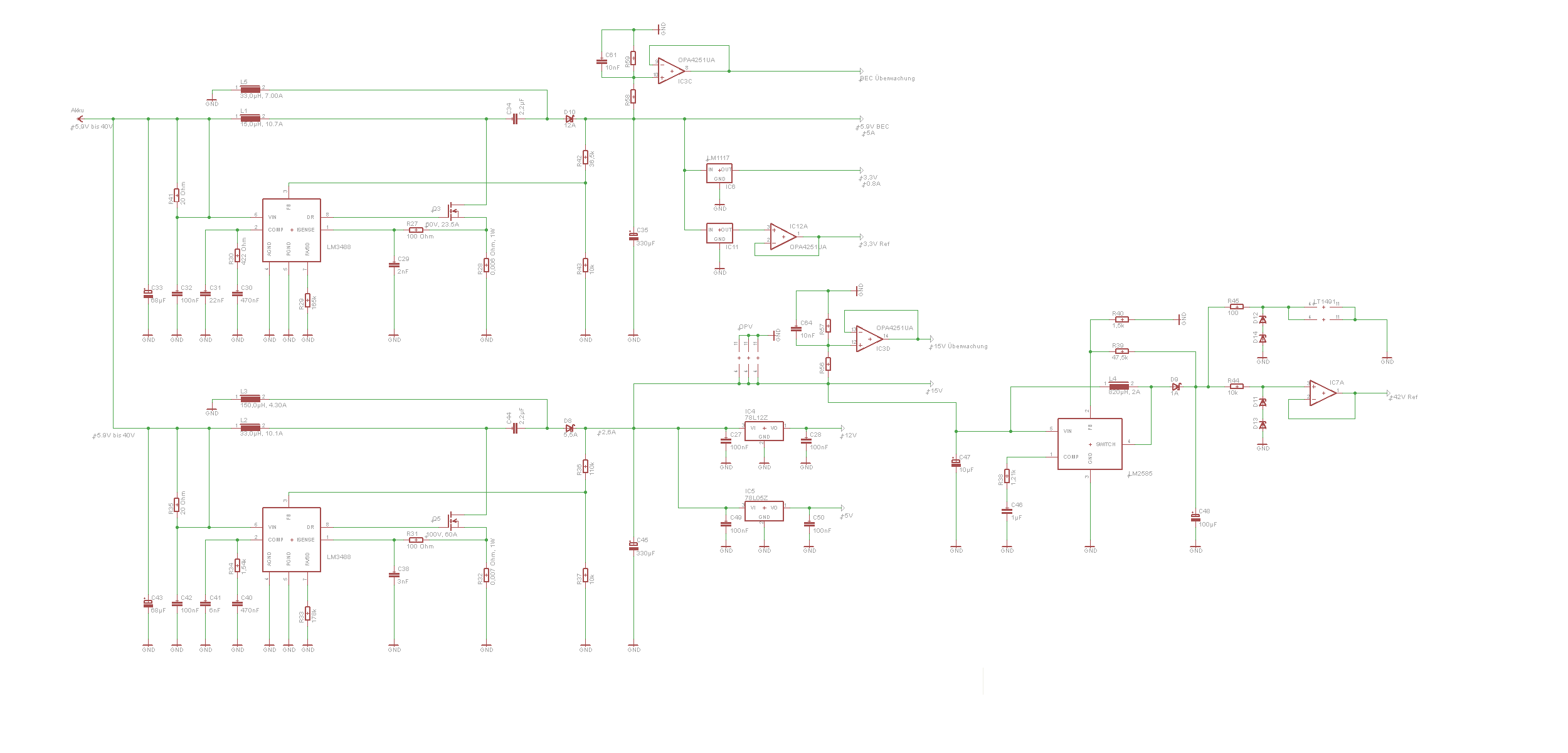

Zuerstmal zu der Spannungsversorgung, die von 2 LiPo Zellen oder 6 NimH
Zellen bis zu 10 LiPo Zellen gehen soll.
Die LiPo Ladeschlusspannung liegt ja bei etwa 4,2V, also muss ich
maximal 42V wandeln können.
Ich hab mich jetzt für 2 LM3488 entschieden, der eine regelt auf 5.9V
für das BEC. Mithilfe eines Low Drop Reglers entstehen aus den 6V noch
die 3,3V für den Betrieb eines dsPICs.
Der andere LM3488 regelt von maximal 42V auf 15V runter, für die
Versorgung der Gates.
Über einen 7805 und einen 7812 generiere ich die +12V, die ich für
Lüfter verwenden möchte und die +5V.
5V hab ich jetzt einfach mal entschieden, dass es in den Regler kommen
soll. Damit hab ich aber noch nichts näheres vor.
Das BEC muss 5A schaffen, für die +15V benötige ich mindestens 2,5A

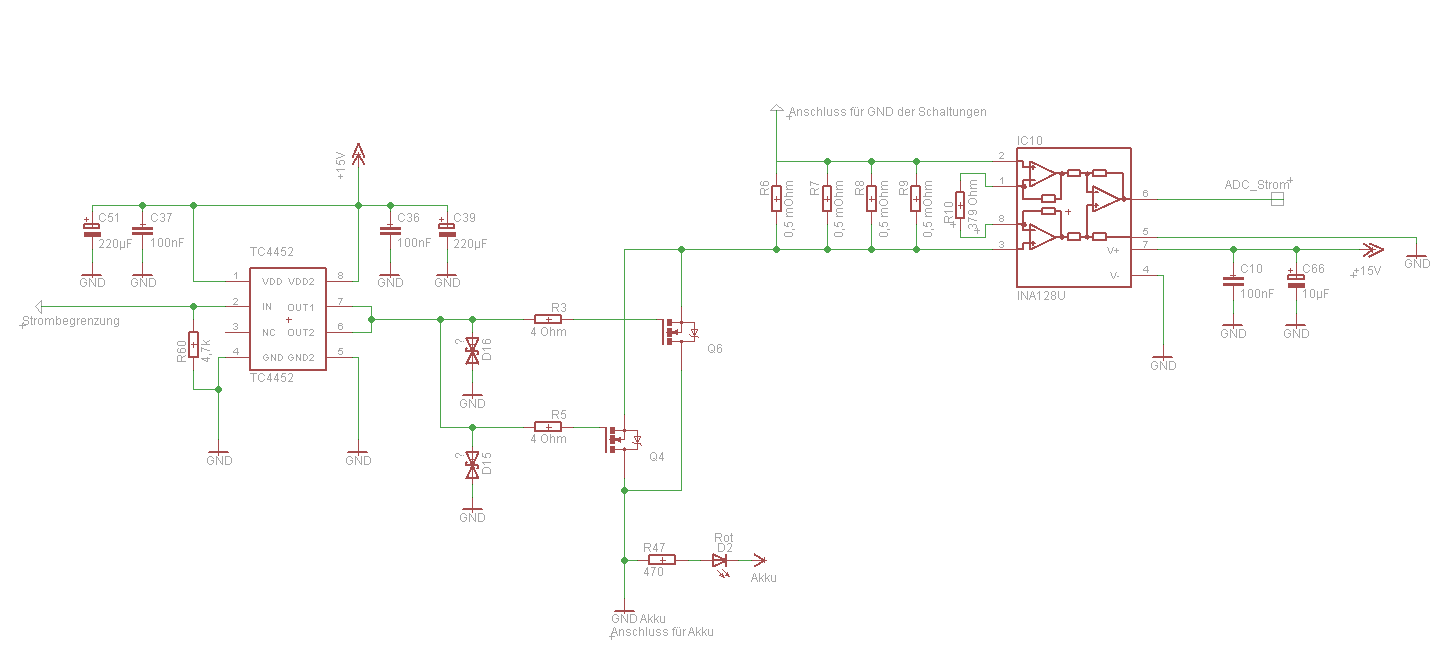

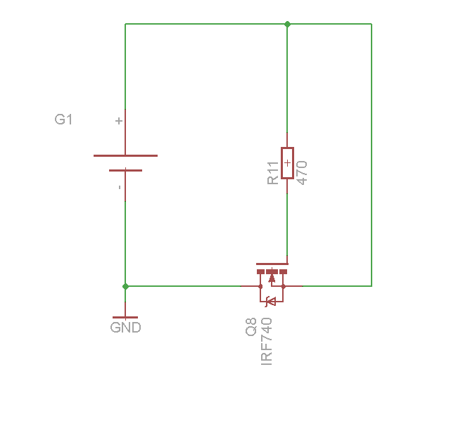

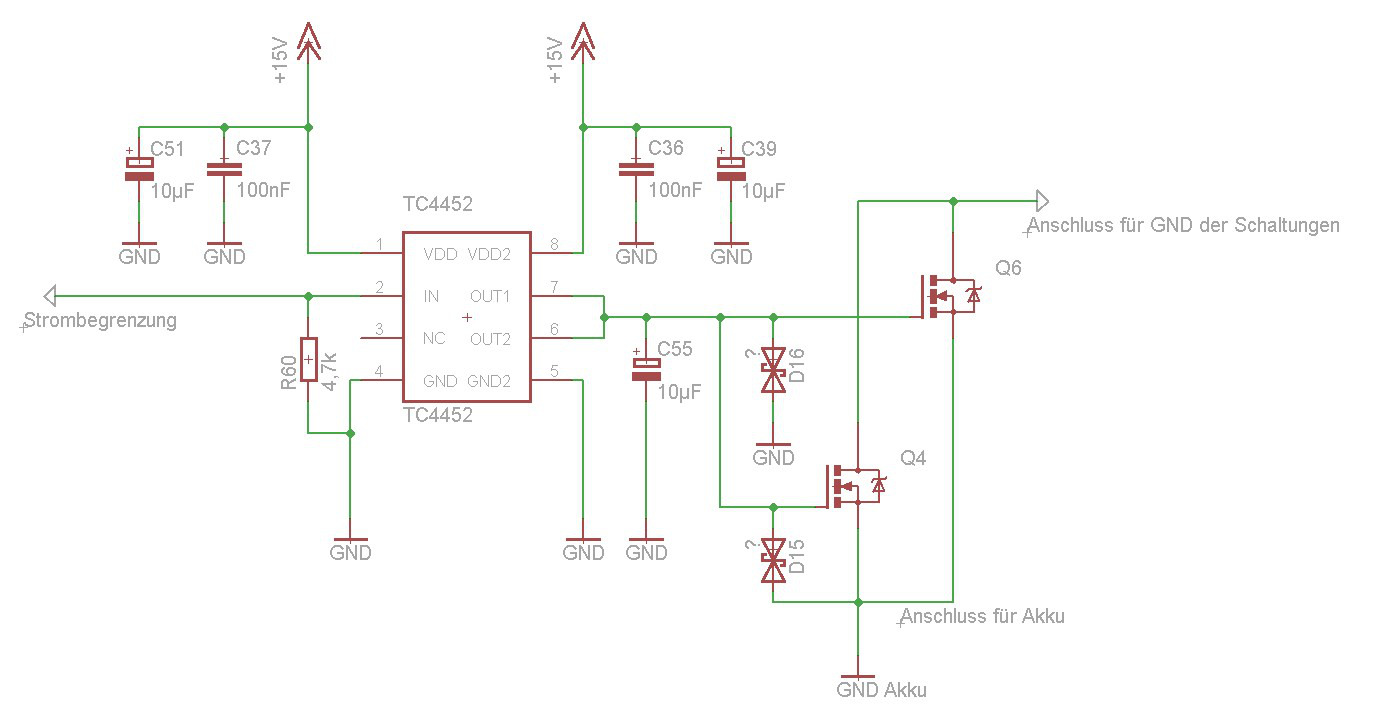

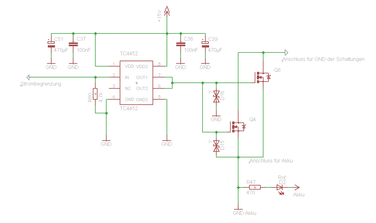

Dann hab ich nen Verpolungsschutz mit N-Kanal MOSFETs entworfen mit dem
es auch möglich sein soll im Falle des Falles alles auf einmal
abzuschalten. Deshalb soll ein TC4452 die beiden parallelen MOSFETs
treiben. Falls man den Regler verkehrt herum an den Akku ansteckt,
schalten die beiden MOSFETs nicht durch und die Schaltung ist stromlos,
so jedenfalls mein Plan.
Ich hab nur angst, dass dann der ganze Strom über die in den MOSFETs
befindlichen Dioden fließt und damit alles wirkungslos macht, würde wohl
passieren ?
Das Problem, ich finde keine MOSFETs mit nem Rdson von maximal 1 mOhm,
die ohne so ne beschissene Diode sind und so 200A aushalten.
Ich hab aber auch schon über N-Kanal MOSFETs in der Highside
nachgedacht, +40V generiere ich mit einem Schaltregler, von dem her
könnte ich ihn auch dort durchschalten.

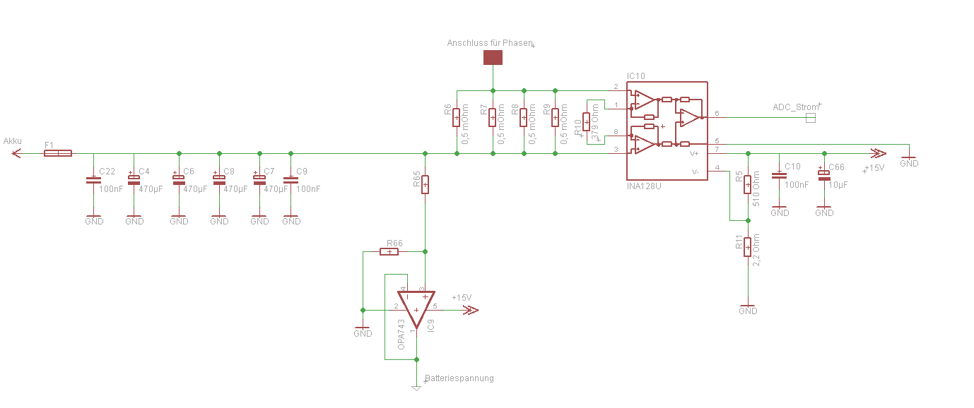

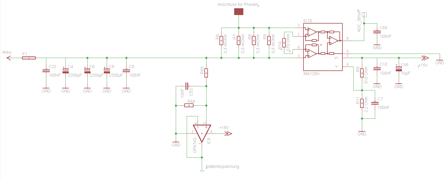

Um Die Spannungen an den Schaltreglern zu messen, bringe ich sie mit
Spannungsteilern auf die 3,3V des PICs. Dahinter hab ich immer einen
Impedanzwandler gehängt um zu verhindern, dass ich den Spannungsteiler
belaste und dadurch das Ergebnis verfälsche.

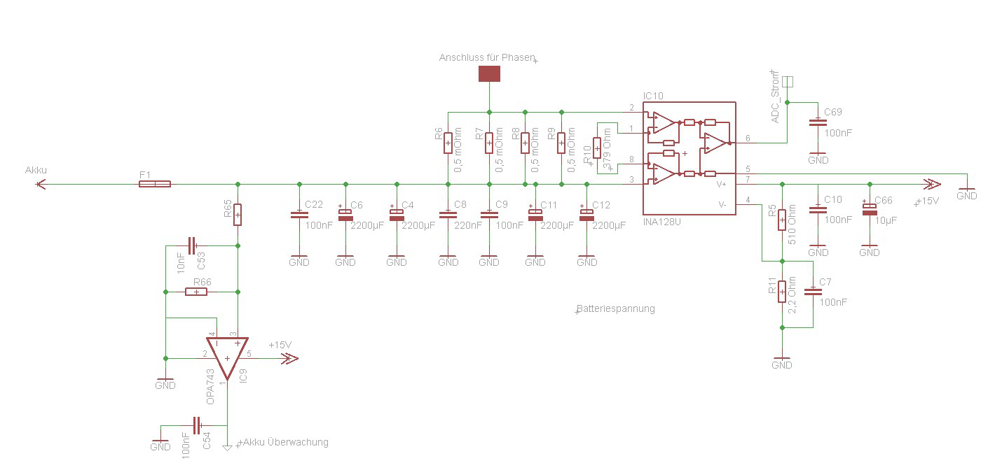

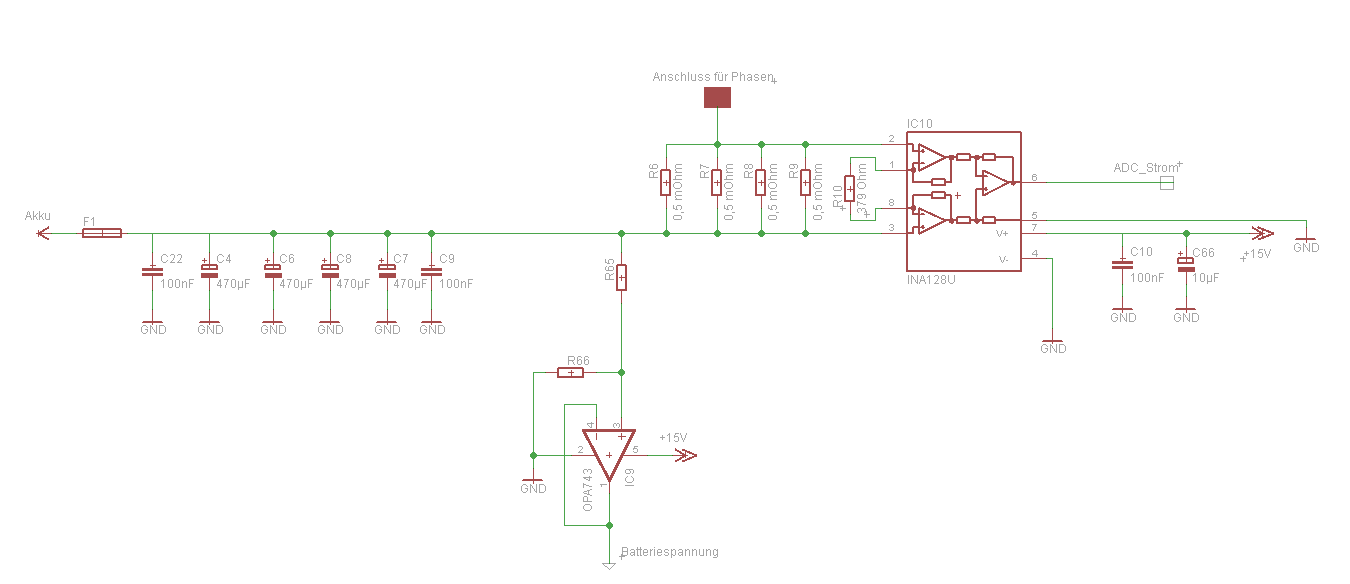

Der Strom wird über einen INA128 gemessen, der den super geringen
Spannungsabfall am 0,125 mOhm Shunt um den Faktor 132 verstärkt und an
einen ADC weitergibt.
Ich bin mir aber nicht sicher ob die Kondensatoren an den
Impedanzwandler und am Spannungsteiler überhaupt benötigt werden.

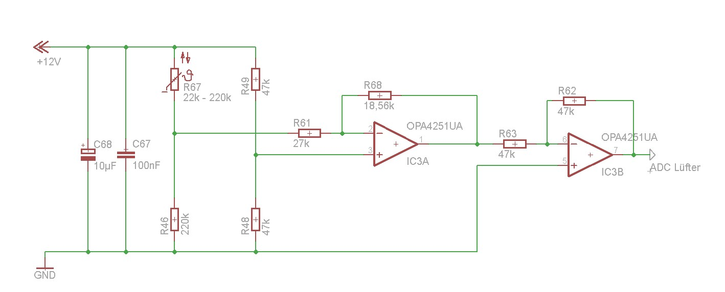

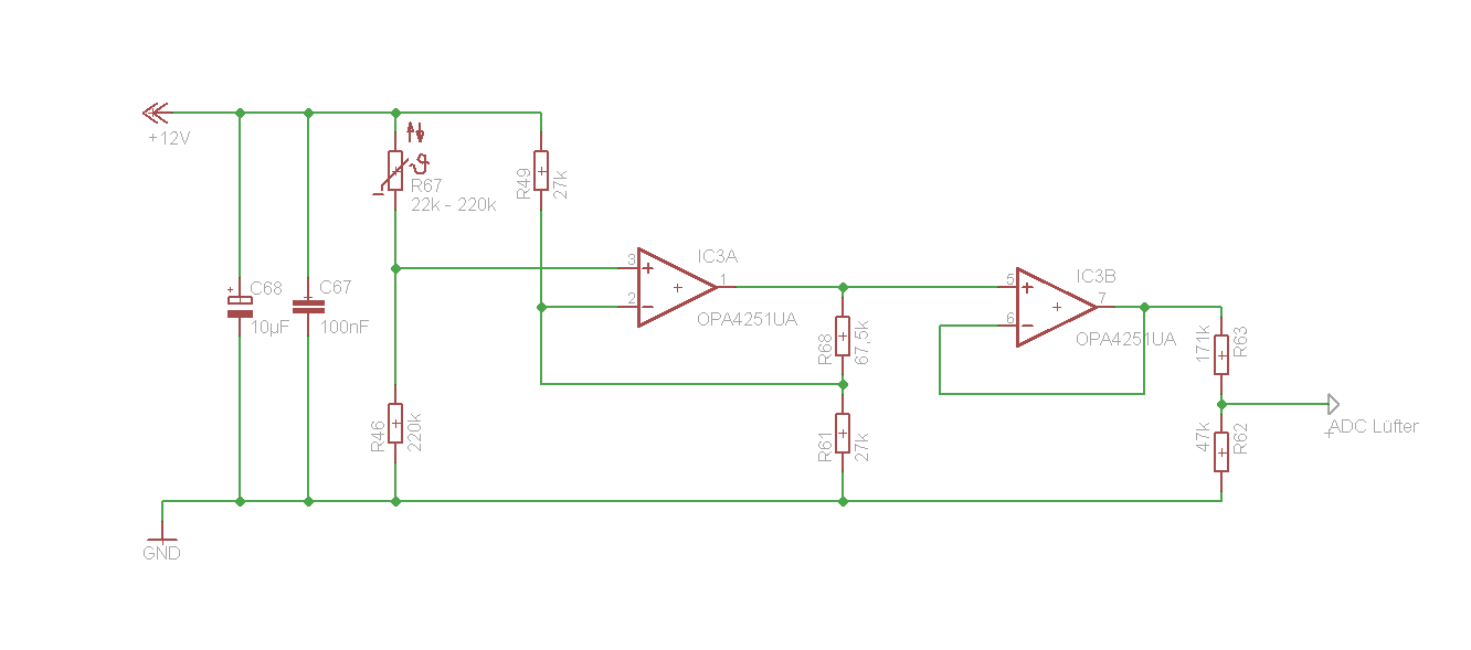

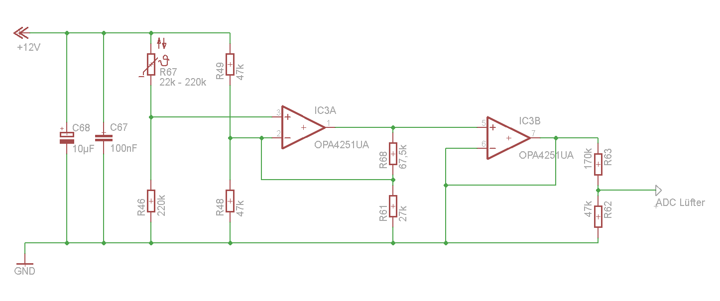

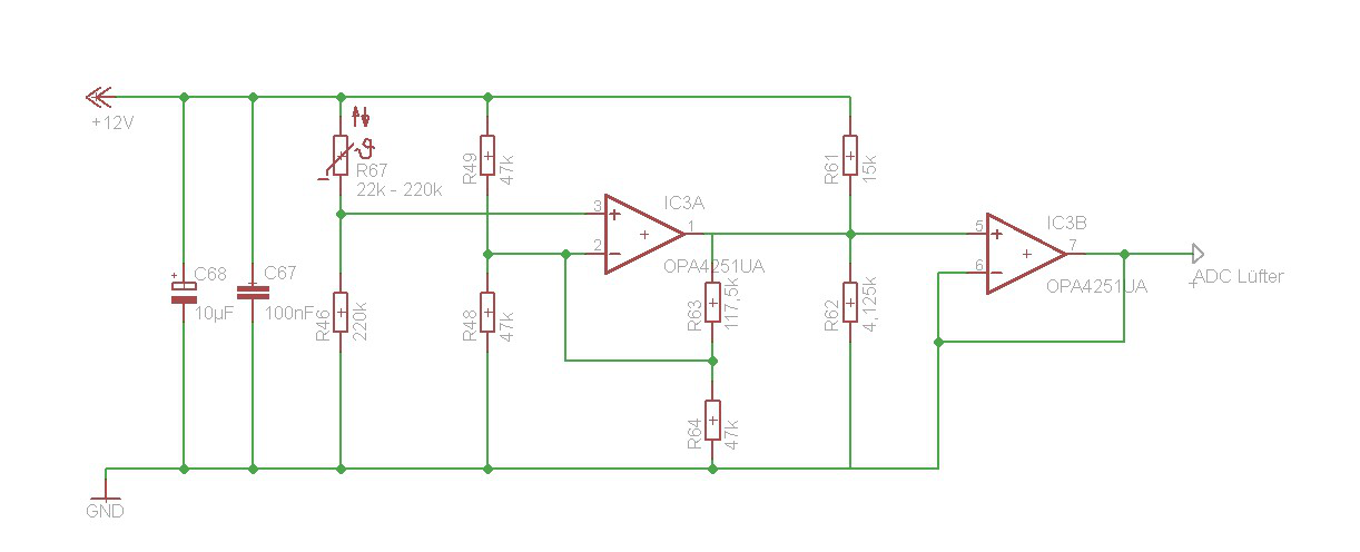

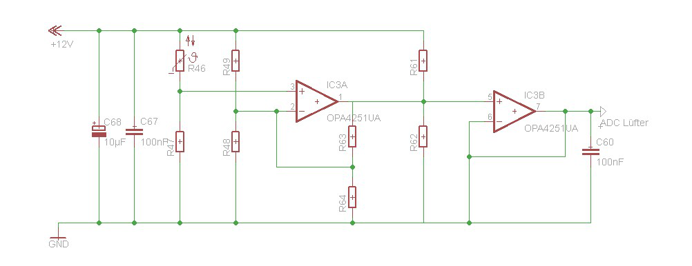

Der optionale Lüfter soll Temperaturgesteuert werden, daher hab ich mir
gedacht, ich nehme eine Vollbrücke mit einem NTC, schließe das ganze an
einen Nichtinventierenden Verstärker an, setze dahinter einen
Spannungsteiler wegen den 3,3V des dsPIC und klemme einen
Impedanzwandler dahinter. Das Signal soll dann zu einem AD Wandler im
dsPIC gehen und einen PWM Ausgang steuern.

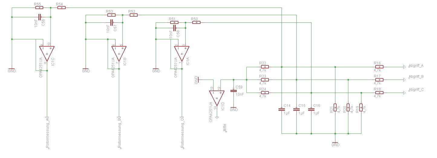

Die Lageerkennung ist eine Schaltung die ich schon häufiger gesehen hab.
Der Sternpunkt soll an einen Komperatur angeschlossen werden, über
Spannungsteiler und Impedanzwandler werden die induzierten Spannungen
gemessen.

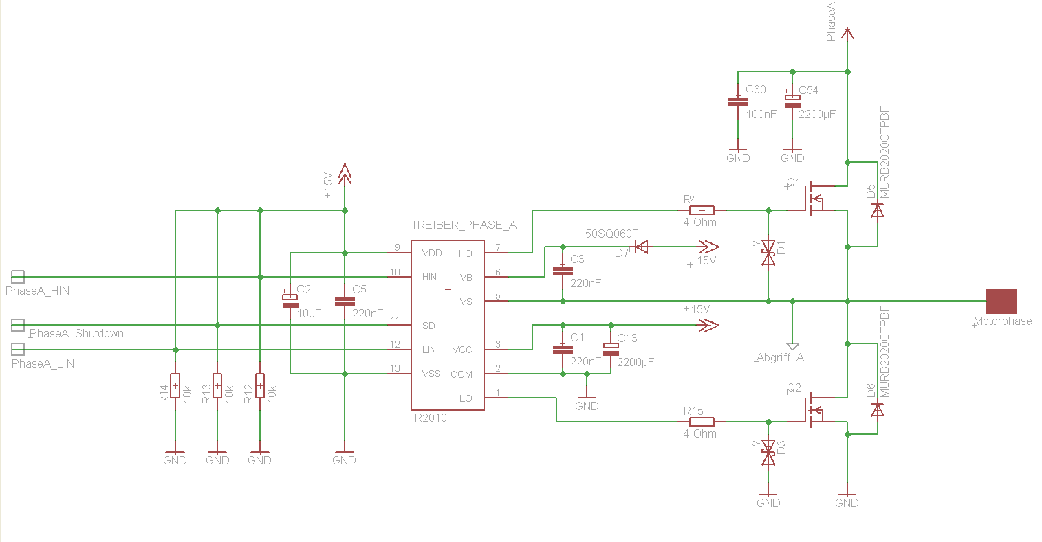

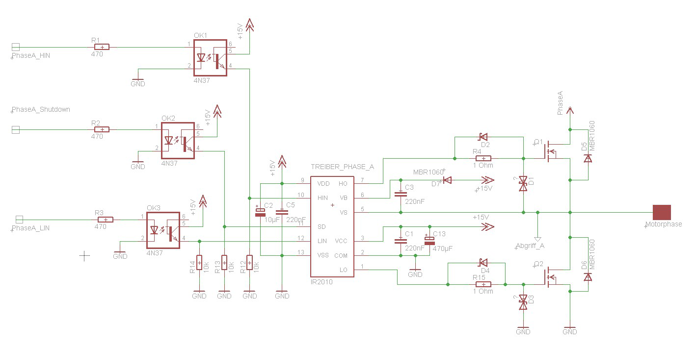

Als MOSFET Treiber für die 3 High und Lowside´s dient ein IR2010. Die
Gates der MOSFETs werden alle durch Suppressordioden geschützt.
Geschalten wird über Optokoppler

Dein Verpolungsschutz bringt so nichts. Bei Verpolung fliesst der Strom
durch die Bodydioden der FETs = Kurzschluss.
Wozu die Optokoppler? Die Motorsannungsversorgung der Brücke sollte auf
jeden Fall mit einem (oder mehreren parallell) impulsfesten Elko
abgeblockt werden.

Das ist ja ein RIESEN Aufwand, nur um einen BLDC steuern zu wollen!
Wofür die ganzen Operationsverstärker an der BEMF-Erkennung?
Und warum hängst du HINTER einen MOSFET Treiber einen 10µF Kondensator?
Oder 100nF parallel zu einer Kurzschlussbrücke direkt an einen OPAMP
Ausgang? Oh weia, oh weia,
PS: Es gibt keine MOSFETs ohne "beschissene" Diode. Lies dir doch erst
mal Grundlagen an.

Die Operationsverstärker sind dafür da um die Spannungsteiler nicht zu
belasten. Ich habs halt schon häufig gesehen, dass OPs in Reihe
geschalten werden, daher hab ichs auch gemacht, zumindest wüsste ich
nicht was des großartig für nachteile haben soll, außer mehr platzbedarf
und maginal höheren stromverbrauch.
Des mit den 100nF und 10nF an den ausgängen war allerdings ne dummheit,
wenn sich das Eingangssignal schnell ändert hab ich da mehr oder weniger
einen kurzschluss, also einen Tiefpass, was ich ja eigentlich nicht will
oder lieg ich falsch, würde sich doch als tiefpass auswirken ?
Der C55 gehört weg, 100% zustimm, da hat ein 10µF Kondensator nichts zu
suchen.
Zum Verpolungsschutz, im Prinzip isses immer das selbe, sobald eine
Diode im MOSFET integriert ist kann mans auf so ne Art vergessen,
eigentlich bräucht ich sowas ja eigentlich nicht, ich pass schon auf wo
ich etwas anschließe, aber wäre halt super, wenn einer drinne wäre.
Ne Schmelzsicherung ist mir zu unsicher, da geht zu viel kaputt. Ein
Relais ist für die Ströme zu groß und wenn ich ehrlich bin auch fast zu
teuer, zumindest die typen die ich gesehen hab.
Die Idee mit den MOSFETs kam mir halt, wegen nem super geringen
Spannungsabfall, des muss doch irgendwie machbar sein, auch für solche
Ströme.
Eine einfache Shotky Diode kann ich definitiv vergessen.
Was haltet ihr eigentlich von meiner Lüftersteuerung ?

Also den Treiber mit Optokopplern anzusteuern ist quatsch...du kannst
sogar direkt den Logikpegel des uC nutzen (Vdd -> 3V3).
Als verpolschutz tuts in den meisten fällen auch eine Diode?
Du musst den Zwischenkreis(hier nur Netz Phase A????) mit ordentlichen
Elkos puffern.
Die Diode über dem 1Ohm Gate Widerstand macht keinen Sinn und der
Widerstand kann ruhig ein bisschen größer sein.
Als Bootstrap-Kondensatoren sind am besten mehrere Keramik parallel von
klein zu groß zu schalten

bei dem Treiber reichen zumindest laut Datenblatt die 3,3V nicht,
jedenfalls, wenn ichs richtig verstanden hab brauchst du über 9,5V bei
ner 15V Versorgung.
Für ne Diode sind die Ströme zu hoch und 0,3V find ich, wenn ich ehrlich
bin, auch zu viel des guten.
Die von Graupner, LRP oder sonst was müssen doch auch ne Lösung für das
problem mit der verpolung gefunden haben, da kann eigentlich keine Diode
drinne sein, zumindest sind Shotky Dioden für 80A ziemlich fett.

Des mit den Bootstrapkondensatoren ist auch so ne Sache, viele sagen,
ich soll nur 220nF nehmen, der nächste meint, viel zu wenig, was denn
nun ?
Des mit der Diode parallel zum Widerstand ist klar, dass es net viel
bringt, nen Deadtimeersatz brauch ich eigentlich nicht.
Wird die EMV durch die Gate Widerstände eigentlich wirklich viel besser
Also so nachdem Motto Abschlusswiderstände an leitungen ?

Man kann einen MosFet auch invers betreiben, also Drain und Source
vertauscht. Damit ist die Bodydiode in Sperrichtung bei Verpolung.
Das Teil sitzt meist in der Highside da oftmals -U auf Grund weiterer
Schaltungsteile an Masse liegen muss. Die Ansteuerung (Gate muss ja
positiv gegen Source sein) macht man zB. mit einem Photovoltaic
Optokoppler.

Also die meisten käuflichen Regler haben keinen Verpolungsschutz. Eine
Verpolung sollte man durch die Stecker vermeiden ansonsten gibt es kurz
Rauchsignale...

Verpolschutz mit kleinem Spannungsabfall wurde hier schon tausend mal
besprochen, unter anderem hier:
Beitrag "Re: Verpolungsschutz mit kleinem Spannungsabfahl"
von Modell B. (Firma: keine) (modellfreak)
Die Idee hinter meiner Schaltung war eigentlich folgende
Zuerst würde ja der Strom über die Diode fließen, dann ab einem gewissen
Punkt fällt an dieser soviel Spannung ab, dass der MOSFET durchschaltet
und so die Diode überbrückt ?
Was soll an meiner Schaltung anderst sein, als die von dene in dem
Thread ?
Angenommen ich drehe sie um, dann hab ich doch das Verhalten jedes mal
beim korrekten anschließen des Akkus ?
Aber, dass die "Schutzdiode" beim Herstellen des MOSFET automatisch
entsteht hab ich nicht gewusst

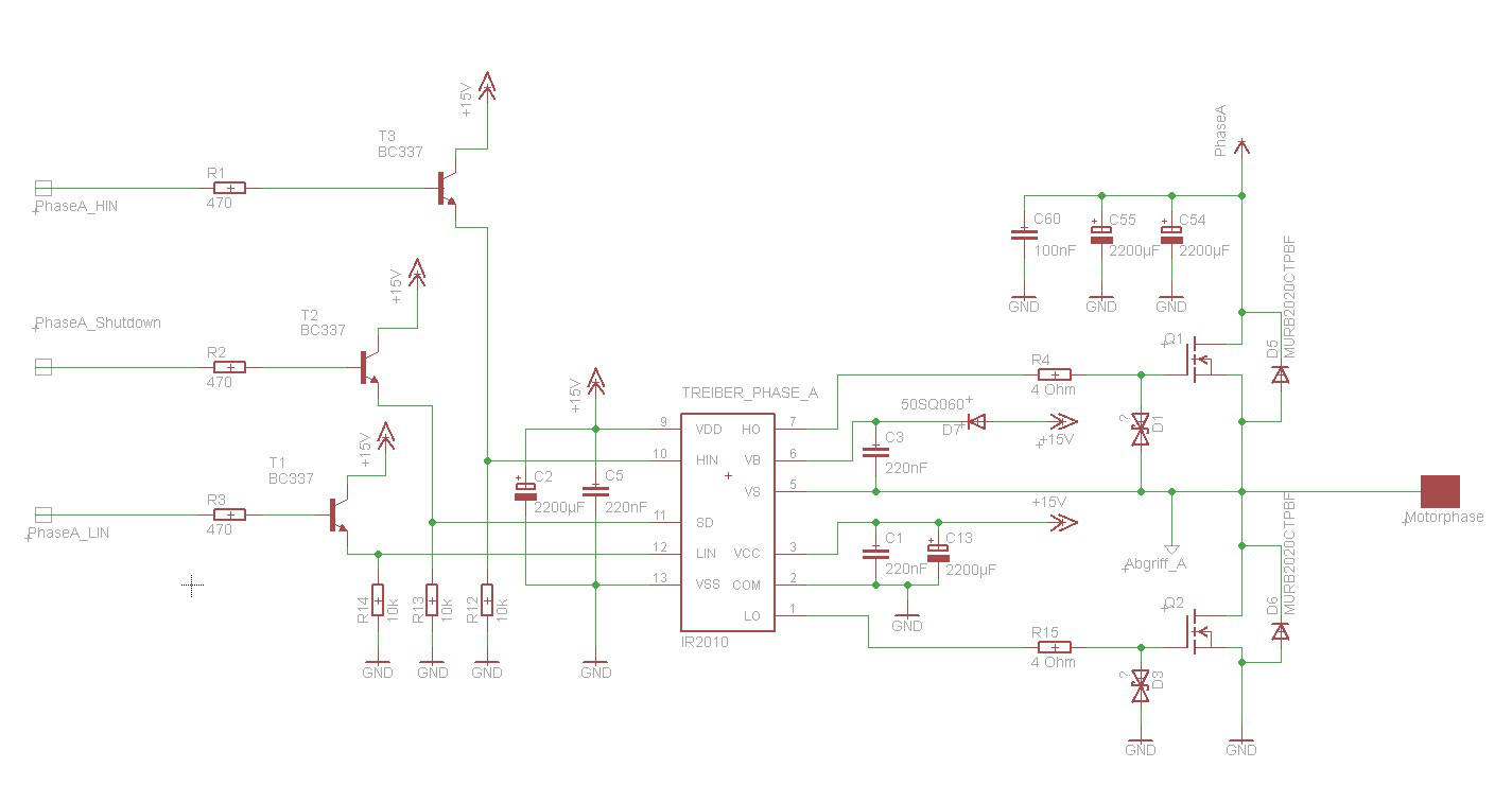

Ich glaub ich fang mit dem Verbessern  bei den Treibern an, Schritt für
Schritt
Ich hab jetzt beim IR2010 die Optokoppler durch BC337 ersetzt.
Zusätzlich hab ich an dem Eingang des Treibers 2 mal 2200µF Elkos und
einen 100nF Keramik parallel gehängt, damit die auch noch extra gestützt
werden.
Die Dioden für den deadtime ersatz hab ich rausgenommen und die
Widerstände auf 4 Ohm erhöht.
Freilaufdioden durch dickere ersetzt, die D7 durch ne 5A Diode ersetzt
Die Widerstände sind als Art Abschlusswiderstände zu verstehen ?
Bei meiner Auswertungsschaltung für den Lüfter hab ich jetzt mal die
Werte eingetragen und den 100nF am Ausgang des Impedanzwandlers
entfernt.
Ich will einen NTC mit 220k verwenden, der bei 85°C nur noch 22k hat.
Der nicht inventierende verstärker verstärkt das Signal um den Faktor
2,5.
bei 85°C heißt das also, dass an R46 10,8V abfallen.
Am inventierenden Eingang des OP liegen +6V bezogen auf Masse, also hab
ich 4,8V Unterschied, die dann um den Faktor 2,5 auf +12V vergrößert
werden.
Danach kommt der Spannungsteiler der mir das auf 3,3V herabsetzt, der OP
dient wieder dazu um den Spannungsteiler nicht zu belasten
Änderungsvorschläge zu den Treibern ?
soll ich die Lüftersteuerung vereinfachen ?, anderst bauen ?
Grüße
von der Warze (Gast)
Mit den Transistoren kann es so wie gezeichnet nicht gehen, die
Transistoren können nicht durchschalten. Ausserden sind die unnötig da
der IR2010 3,3V Logic compatible ist, sofern das Datenblatt nicht lügt.
R61 und R62 machen keinen Sinn und der nachgeschaltete Spannungsfolger
ist überflüssig da der nachfolgende Eingang (Controller-ADC) sicherlich
hochohmig genug ist um den OPV nicht zu belasten.
Uff, sehe jetzt erst das die OPV Schaltung mehr einem Komparator als
einen Verstärker ähnelt. R48 und R64 liegen paralell und ergeben so
einen Wert von 23,5k. Und wie gesagt R61/62 halten die Spannung auf
einen Wert fest und müssen weg.
Wozu einen teueren OPA wenn es ein LM321 oä. auch tut.
Wurde schon gesagt, Du solltest Dich erst einmal mit den Grundlagen der
Schaltungstechnik befassen.
was haltet ihr von 2 invertern hintereinander, also so wie beim addierer
nichts, ein NIV mit rchtig dimensionierter Verstärkung (ggf mit Trimmer
einstellbar) reicht.
Am ADC-Controllereingang reicht für Lüftersteuerung ausreichende
Genauigkeit auch ein Spannungsteiler NTC und Widerstand aus.
Ich dachte mit nem NIV könnte man keine Verstärkung unter 1 machen,
zumindest würds mich wundern, wenns geht. Also muss ich erstmal die
maximal 4,8V auf 12V verstärken und dann das mit nem Spannungsteiler auf
+3,3V.
Wenn ich einen Impedanzwandler aber weglasse, hab ich wieder ne
parallelschaltung aus Widerstände, was nur dazu führt, dass sich das
verhältnis beim NIV wieder ändert.
Deshalb hab ichs jetzt mal so gezeichnet.
Ich verbau nur ICs mit 4 OPs darin, zumindest fast nur, deshalb störts
mich jetzt vom Platz her nicht.
Ich dachte OPV in solchen Einsatzbereichen würden jetzt EMV mäßig nicht
so stark rumsauen.
Gibts eigentlich irgendwelche Nachteile, wenn ich OPV als
Impedanzwandler hinter jeden spannungsteiler hänge ?
2200µF für den MOSFET-Treiber?! Dir ist wirklich nicht mehr zu helfen!
;-) Das ist doch Nonsense²°.
100nF reichen da dicke. Wenn du willst noch 1-10µF Elko parallel. Aber
das braucht auch nur an der Hochstrom-Versorgung (Rechte Seite). Die
Versorgung der linken Seite ist doch nur für die digitalen Signale.
Ich weiß ehrlich gesagt nicht wo ich anfangen soll. Die zwei riesigen
Schaltregler würde ich irgendwie umgehen.
Die ganzen Operationsverstärker? Was soll das? Wenn du hier wenigstens
direkt Komparatoren einbauen würdest, wäre der Platz eventuell noch
sinnvoll genutzt.
Der Plan ist irgendwie unübersichtlich. Warum hängen am Shunt-Verstärker
2200µF Kondensatoren? Klar, die hängen am Akku+, aber sollen die
wirklich in die Nähe des Shunt Verstärkers? Nein. Dann zeichne sie wo
anders hin.
Was baust du denn da mit den Eingängen des MOSFET Treibers? Warum
schließt du nicht einfach deine Mikrocontroller Signale da direkt an?
(Fast) alle deine Operationsverstärker sind am Ausgang kurzgeschlossen.
Und wenn du eine Sinuskommutierung machst (auf allen 3 Phasen) kannst du
keine BEMF mehr auswerten. Du brauchst dann Hallgeber o.ä.

An die Hochstromversorgung auf der rechten Seite würd ich trotzdem
lieber 2200µF oder wenigstens 1000µF parallel zu den 220nF hinhängen.
Die Schaltregler sind relativ groß, ich brauch aber ein BEC mit 5A und
eine 15V Versorgung mit etwa 2A.
Ich will halt gerne an +12V noch etwas hinhängen können,
die +6V sollen eigentlich nur für den Empfänger und die Servos und für
den 3. Schaltkanal belegt verwendet werden.
Wie kommst du auf komperatoren ?
Ein Komperator nützt mir doch nichts. Die 100nF an den Ausgängen der OPs
hab ich mittlerweile auch alle entfernt
Mit der Sinuskommutierung muss ich dir allerdings irgendwie recht geben,
du meinst praktisch immer den Strom zweier Phasen mit nem Hallsensor
messen ?
Die Transistoren sollten eigentlich in die Lowside runter, das mal
gleich vorweg.
Ich hab an die Eingänge der Treiber +15V hingesetzt, weil ich halt im
Datenblatt die Zeile wos ums VIN für HIN, LIN bei VDD von 15V geht wohl
falsch aufgefasst habe. Wenn ihr mir alle sagt, dass ich trotz VDD von
15V mit 3,3V die eingänge ansteuern kann, dann stell ich mich da nicht
mehr in den Weg. Ich bin froh, wenn ich des mit 3,3V machen kann
Geht auch nicht, nur wenn Du eine Dämpfung brauchst reicht ein
Spannungsteiler. 2OPV sind für eine einfache Temperaturmessung zur
Lüftersteuerung pure Verschwendung, besonders wenn man die Zusammenhänge
nicht ganz versteht.
Übrigens sind r48 und r61 immernoch paralelgeschaltet, ein R reicht
doch.

so, neue Bilder, jetzt hab ich auch gerafft, was Simon mit
kurzgeschlossenen OPs gemeint hat, ich hab überall beim inventierenden
Eingang jetzt des GND weg gemacht.
Ich frag mich aber jetzt, was ich mit C56, C57 und C58, C61, C64 und so
weiter machen soll, wobei die Schaltung wohl eh weichen wird, es sei
denn, ich kann des irgendwie für die Hallsensoren nehmen.
Mit hallsensoren sollte man den ganzen Strom der durch die phasen fließt
messen oder reicht nur ein kleiner teil hinter einem spannungsteiler ?
Lüfter: Jetzt ist R48 und R61 zu einem Widerstand geworden
So siehts im Augenblick aus. Ich hab auch mal den angefangenen Teil des
dsPIC 33 dazu gelegt
Modell Bauer schrieb:
> beim MOSFET Treiber belass ichs auf der linken Seite bei 10µF parallel
> zu 100nF.
Und was soll das bringen?
Du kannst 2200µF Kondensatoren an deine MOSFET-Brücke hängen, denn hier
fließt der "echte" Strom (Motorstrom).
Aber an dem MOSFET Treiber bringt das schlicht gar nichts. Die 2200µF
sind so lahm, die zucken nicht mal, wenn der MOSFET Treiber schaltet.
Ich dachte du brauchst die 15V nur für die MOSFET Treiber. Selbst wenn
die MOSFET Treiber 2A Spitze haben brauchst du nur ein paar Milli-Ampere
im arithmetischen Mittel. Hier würde eine Mikroprozessorgetriebene
Kondensatorladungspumpe doch dicke ausreichen.
> gleich vorweg.
Was meinst du damit?
Das steht doch direkt auf der ersten Seite (der man sonst eigentlich
keine Beachtung schenken darf, weil da nur Marketingtechnische Sachen
angegeben sind ;-)):
3.3V Logic Compatible
Separate Logic Supply range from 3.3V to 20V
An VDD schließt du 3.3V (linke Seite, Logikseite) an. An der rechten
Seite (Hochstrom-Seite) lässt du 15V. Dann passt es doch.
Toll! Dafür hast du jetzt die Eingänge der MOSFET Treiber auf +15V
gelegt und jagst so 15V in den Mikrocontroller.
Ich glaube langsam du bist ein Troll ;-)
Wo sind denn die Kondensatoren?
Übrigens, der Operationsverstärker am Sternmittelpunkt, was soll das
sein? Invertierender Verstärker?
Mach doch erst mal einen Teil wenigstens funktionsfähig..
Die Kondensatoren sind an den OPs, parallel zu den Widerständen der
Spannungsteiler die auf GND gehen.
Das an dem Sternmittelpunkt soll ein Komperator sein, da fehlt aber die
Hysterese.
Das mit den +15V ist jetzt korrigiert und der Kondensator zwischen VCC
und GND durch einen mit 220µF ersetzt. Der 2200µF bei der Phase ist
jetzt auch ein 220µF
ach ja, ich schein tatsächlich ein trottel zu sein xD
Zu den Spannungen der Schaltregler
Ich brauch die 6V für Servos, Empfänger und der gleichen.
Die +15V sind für die MOSFETs, die +12V die daraus entstehen sind für
Lüfter und andere Scherze mit 12V.
Dazu noch eine kleine 5V Versorgung

von Der Warze (Gast)
>da sollte eigentlich auch 20A stehen^^, ich wollte da nen interrupt
>auslösen, deshalb hängt der auch da an dem Pin. Der Sinn dahinter ist,
>dass ich erreichen wollte, dass im Falle eines Stromanstieges über 20A
>die MOSFETs am Ende der Schaltung den Strom unterbrechen.
Bis Dein Controller den Interrupt abgearbeitet hat ist im Fehlerfall der
Fet schon tot. normalerweise macht man den Schutz als Hardware.
Der Verpolschutz ist immer noch unwirksam.
Die Puldowns an den Eingängen Der Brückentreibern können auch weg, die
sind schon im IC drin.
Bei der Spannungsversorgung scheinen mir auch einenige Fehler zu sein.

Die Beschaltung des IR2010 dürfte aber eigentlich in Ordnung sein, im
Datenblatt sind die Sachen auch nicht anderst, bis auf das, dass sie die
Gatewiderstände nicht drinne haben. Manche sind sogar der Meinung, dass
man da 20 Ohm nehmen soll

Eigentlich gehts ja nur vom Akku, vorbei an den parallel geschalteten
Kondensatoren und dann durch die 4 parallel geschaltenen Widerstände die
den Shunt bilden und von dort aus zu den Schaltreglern und zu den
Anschlüssen für die Phasen des Motors. Das einzige was mir jetzt
auffällt, dass ich eigentlich die Strommessung auch in der Lowside
machen könnte, da würde sich dann aber nicht viel ändern.

Zum Verpolschutz
Was mich halt irritiert, ich hab hier so ne ähnliche Schaltung gefunden,
derjenige hats gleich gemacht wie ich, die MOSFETs waren auch gleich
gepolt.
von Rudi (Gast)
wie Simon schon sagte, bau doch erstmal Stück für Stück auf und teste
dann die Teilschaltungen...
>Zum Verpolschutz
>gepolt.
genau 'derjeige hats gleich geacht'....wird ohne wenn und Aber
übernommen, ohne sich Gedanken darüber zu machen, wie die schaltung
funktioniert - wenn sie denn funktioniert :-)
Wenn du Stück für Stück vorgehst, wirst du sehen, dass der Verpolschutz
bis zum Schluß warten kann - andere Dinge sind da ungleich wichtiger und
vorrangiger...ein korrekter Anschluss liegt in erster Linie in der
Verantwortung des späteren Anwenders
Rudi
Ich arbeite mich jetzt von Anfang bis Ende durch.
Als erstes brauch ich eine Spannungsversorgung und eine Strommessung.
Die Strommessung könnte ich auch induktiv machen, allerdings hab ich so
schön kleine SMD Widerstände mit 0,5m Ohm, die sich hervorragend als
Shunt eignen.
Die 470µF dienen als Energiespeicher, die 100nF sollten hohe Frequenzen
unterdrücken, wobei ich mich ehrlich frage ob das überhaupt da so
sinnvoll ist.
Der INA128 verstärkt wie ich schon geschrieben hab das Signal um den
Faktor 132.
R66 und R65 bilden wieder den Spannungsteiler für die 3,3V, der
Operationsverstärker soll als Impedanzwandler arbeiten, ich weiß viele
sagen, dass es eigentlich unnötig ist, ich würde ihn aber trotzdem sehr
gerne drinne haben.
Shunt eignen.
sinnvoll ist.
Faktor 132.
gerne drinne haben.
Hmm, Shunt ist 0,125 mOhm ist schon sehr klein auch für höhere Ströme
und durch die niedrige Meßspannung störempfindlich isbesondere bei
niedrigen Strömen. Der INA vertägt nur maximal 40V an den Eingängen, da
man immer mit Spannungsspitzen rechnen muss sollte die Betriebsspannung
ein ganzes Stück niedriger sein. Normalerweise wird der Strom für den
Motor in der Lowside gemessen da hat man weniger Probleme.
Ich weiss nicht was für Dich klein ist, hoffentlich haben die
ausreichend Leistung denn wenn Du wirklich mal 80A drüber schicken
willst fallen da bis 1W ab.
die Widerstände halten 0,25W auf Dauer aus, da sind dann 80A kein
Problem, dann fallen gerade mal 0,8W ab.
Die Strommessung ist jetzt in der Lowside, ich wollts in der Highside
haben, weil ich GND möglichst nahe bei 0V haben wollte
Die Strommessung ist jetzt in der Lowside, ich hab mal jetzt einfach die
prinzipielle Schaltung meines Verpolschutzes aufgemalt.
Damit will ich erreichen, dass der MOSFET hochohmig bleibt.
Das Drain ist an GND angeschlossen
Das selbe Prinzip will ich halt in meinem regler verwenden
von Rudi (Gast)
...aber du weißt schon, wie eine LED funktioniert, oder? Und auch, für
welchen zweck der INA eigentlich entwickelt wurde? Und das zumindest D15
oder D16 überflüssig ist? Und du weißt auch, was Normwerte sind?....so
zieht sich eigentlich dieser rote Faden komplett durch dein
(Nicht)System....
meine Meinung: dat wird nix
Rudi
die LED ist falsch rum drinne, dass sie im Falle einer Verpolung
leuchtet^^
Wieso sind D15 und 16 überflüssig, die schützen doch immernoch die gates
von Rudi (Gast)
Ich habe nicht geschrieben UND sondern ODER. Dann schau dir doch mal an,
ob die in deiner Schaltung vielleicht direkt parallel geschaltet sein
könnten...abgesehen davon schützt man ein Gate nicht an DER Stelle, wo
deine Dioden sitzen.
So, das muss reichen...ich würde sagen, mach 'ne Leiterplatte, und teste
und sammle deine Erfahrungen... sonst wirst du in einem Jahr noch immer
herumeiern, weil jeder etwas noch dazu sagen kann und wird...vielleicht
hast du ja Glück und alles funktioniert auf Anhieb - wäre dir zu
wünschen - mein Berufsleben und die daraus resultierenden Erfahrungen
haben mir da allerdings andere Wege aufgezeigt  :-)
Rudi
Der Gateanschluss muss um Durchzusteuern etwa 8V (maximal 20V !)
positiver sein als der Sourceanschluss. Da ist aber bei Deiner Schaltung
nicht immer so, da im ausgeschalteten Zustand, wenn also alle
Brückenfets gesperrt sind und somit RL='unendlich', Source undefinierten
Pegel hat. Deine Steuerspannung ist aber auf GND, der an -U und so auch
auf Drain liegt bezogen.

Jetzt besorg ich mir erstmal meine IR2010 und bau 3 davon auf
Freilaufdioden sind bei mir pro großem MOSFET eine MBR2060, was denke
ich reichen sollte.
Freilaufdioden kommen auf jedenfall rein, auch, wenn mans villeicht
hinkriegen könnte, dass man sie garnicht braucht, Sicher ist Sicher

ich bin gerade am überlegen ob ich nicht für den Schutz der Gates ne
einfache Z-Diode nehmen soll, Suppressordioden scheints nicht mit ner
maximalen Klemmspannung von 20V bei gleichzeitigem Urws von 15V zu
geben.
was würdet ihr tuen ?

von Jonny O. (-geo-)
> ich reichen sollte.
Ich habe so einen Motortreiber mal aufgebaut und bei mir wurden die
Freilaufdioden knalle heiß. Eine hat sich sogar mal abgelötet. Die
induzierten Ströme sind nicht zu verachten. Wärend der High Side Mosfet
PWM knallt, hat die Bodydiode vom Lowside ordentlich was abzubraten ;))
Seitdem mache ich sowas grundsätzlich nur noch mit einem aktiven
Freilauf. Daher wäre ein µC mit 6 PWM Kanälen (ev. atmega168?!) sehr
praktisch.
lg
jonny
Klar. Aufgrund der Motorinduktivität fließt der Strom des Motors
natürlich weiter. Also muss die Freilaufdiode den Strom des Motors (und
die in der Diode dabei entstehende Verlustleistung) aushalten. Man muss
nur schauen auf welche Dauer sie das tun muss.
Aber du hast Recht. Aktiver Freilauf ist schon bei mittelgrößeren
Motoren ne tolle Sache ;-)
Und er ist doch auch nicht schwer zu implementieren. Man muss ja nur den
unteren Mosfet mit einer invertierten PWM schalten (Totzeit noch
berücksichtigen und die Pulsdauer da zb. etwas kürzer machen).

kennt keiner Suppressordioden, die eine Schaltung bis 15V nicht
beeinflussen, aber die Spannung auf maximalst 20V begrenzen ?
kleine Frage zu dem EWS Widerstand bei den Kondensatoren. Das Tool von
National Semi schmeißt mir auch irgendwelche Widerstandswerte raus,
isses schlimm, wenn ich Kondensatoren mit nem geringeren EWS Widerstand
nehme, sollte doch eigentlich nur die Spannungsripple verkleinern oder ?
Wenn Du mit einem IC (IR21xx) ansteuerst sind Schutzdioden an den Gates
verzichtbar da der IC schon selbst für korrekte Werte sorgt.
Die Abblock-Elkos werden mitunter stark durch Impulsströme belastet so
das die schon einen kleinen ESR haben sollten. schalte 2 oder mehr
kleinerer Elkos paralell und nahe an den FETs je einen KeKo dann passt
das schon.
Ist so besser als ein dicker Elko und wird in der Praxis meist so
gemacht.
ich hab nen IR20xx, aber macht da keinen Unterschied, ich würd mich halt
etwas wohler fühlen, die MOSFET sind halt schweine teuer.
Ich hab so langsam das gefühl, dass es überhaupt keine Suppressordioden
mit Urws von 15V gibt, die die Spannung auf maximal 20V begrenzen
Boor. Nimm doch einfach eine P6KE 15 bei Reichelt. Wo ist denn das
Problem. Die fängt bei typ. 15V (bei 1mA) an zu leiten und begrenzt auf
typ. 21V bei 28A (Datenblatt rulez ;-)).
ist des wirklich so klug, wenn man standardmäßig mit 15V arbeitet, eine
Diode zu nehmen, die schon bei 15V leitfähig wird ?
Ich bin halt davon ausgegangen, dass des nicht der Sinn der Sache ist.
Niemand baut doch nen Überspannungsschutz für 230V Geräte mit Varistoren
die schon bei 230V leiten.
Tja, dann muss du deinen Toleranzrahmen wohl erhöhen, oder die
Gatespannung senken (z.B. auf 12V).
Oder die Teile einfach weglassen, wie schon gesagt. Der Treiber selbst
geht sowieso bei Vcc > Vs + 20V kaputt.
wie wärs, wenn ich ne suppressordiode an die Treiberversorgung hänge und
ne Z-Diode bei den Gates der MOSFETs ?
Suppressordioden haben halt ne steilere Kennlinie und noch paar andere
schöne eigenschaften, deshalb wollt ich eigentlich auf die gehen.
Bei den P6KE steht bei der 15V Version schon was von Ub = 12V, das heißt
doch eigentlich, dass die diode schon ab 12V langsam anfängt zu leiten ?
bedenke auch, dass du mit zusätzlichen Dioden am Gate die Kapazität
erhöst, welche du umladen musst. Dadurch verringert sich die
Schaltgeschwindigkeit und dadurch wird die Verlustleistung im Mosfet
größer (er wird wärmer)...
ja, daran hab ich wenn ich ehrlich bin noch garnet gedacht. Dann wärs am
klügsten ne Diode an jeder Versorgungsleitung der Treiber anzubringen,
ne Z-Diode finde ich aber relativ ungeeignet dafür, ich will ehrlich
gesagt kein Widerstand da rein hängen.
Varistoren sind auch wieder beschissen, weil sie nen kurzschluss
verursachen
Ich würde es so machen:
du verbaust keine Schutzdioden und betreibst den Treiber erstmal an
einem Netzgerät mit Strombegrenzung. Dann kann schonmal nichts kaputt
gehen. Nun optimierst du die Software und irgendwann wird der Treiber
einfach funktionieren. Dann kannst du die Strombegrenzung weglassen.
Ich habe noch keinen Motortreiber mit solchen Schutzdioden gesehen. Es
wird sogar teilweise auf einen Filter verzichtet, welcher die PWM aus
der zu messenden rückinduzierten Spannung rausfiltert! Das kann man auch
machen, wenn man den Comparatorinterrupt immer dann deaktiviert, wenn
grade der PWM-Impuls kommt... Das ist aber schon ein trickreiches
Detail.
von DerWarze (Gast)
Wirklich mach es Dir nicht komplizierter als es sein muss. Die
Gateschutzdioden und ähnlich geartete Schutzmaßnahmen kannst Du
verzichten. Tausende von Motortreiben kommen ohne das aus, zumal da
gesichert ist das die Spannung der TeiberIC nicht den FET schaden kann
(wenn Du Spannungspeaks von über 20V auf der 15V Schiene hast ist was
oberfaul und die Treiber und andere Peripherie ist vor den FET Tot) .
