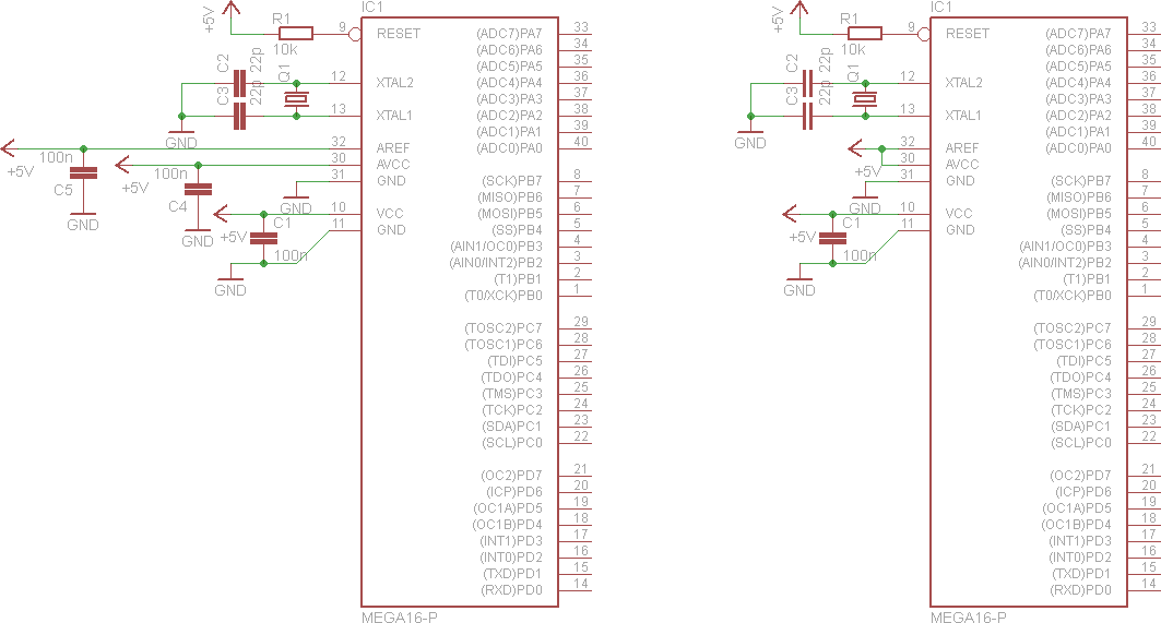

hab eine Frage zu der Grundschaltung mt einem atmega16. Ich hab viele
Möglichkeiten gesehen, wie man einen atmega beschalten kann. Im Bild hab
ich zwei Möglichkeiten vorgegeben. Kann mir jemand sagen welche von den
beiden die Bessere ist und wieso hat die eine C4 und C5 und die andere
nicht.
Gibt es noch andere besser Möglichkeiten??
DANKE

Wie du schon selbst bermerkt hast gibt es viele Möglichkeiten... und es
kommt immer auf die Anwendung an, welche die beste ist.
Grundsätzlich sollte zwischen VCC und GND Pin ein Kapazität und die so
nahe an den µC wie möglich.
Der AVCC ist der Versorgungspin für den ADC - dieser Pin kann entweder
direkt mit dem VCC Pin Verbunden werden (mit Kapazität) oder bei höheren
Anforderung der Filter verwendet werden (Kapazität und Induktivität) der
im Datenblatt beschrieben wird.
Für dich wird es sehr wahrscheinlich vorerst reichen von jedem Pin ein
100 nF zu GND zu schalten...

Die rechte Schaltung ist suboptimal oder fehlerhaft.
Ich käme nie auf die Idee Aref an AVcc bzw. an 5V zu hängen,
das könnte der µP ggf. übel nehmen wenn beim Messen mit dem ADC die
interne Ref verwendet wird. (Die durchaus auch AVcc sein kann,
siehe Datenblatt).
Wenn ich schon an den Aref-Pin eine externe Spannung anlege ist
das i.d.R. eine externe Referenz, weil mir die interne nicht
ausreicht oder in dem Anwendungsfall nicht verwendbar ist.
Bei der linken Schaltung würde ich noch eine kleine Induktivität,
so um die 10µH, zwischen AVcc und Vcc hängen, ist besser für die
analoge Versorgung.
