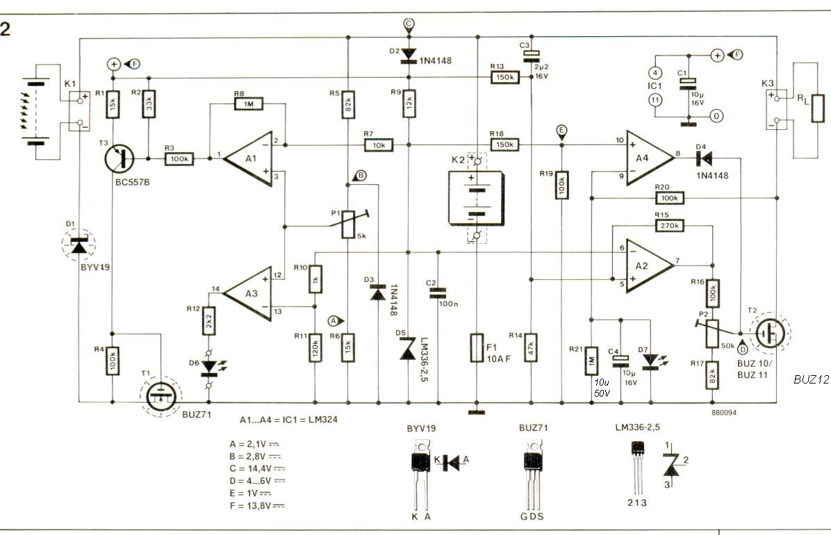

ich bastel an dem in der Abblidung angegebenen Solarcontroller, der mal
in der Elektorzeitschrift war herum.
Nun moechte ich den nicht invertierenden SChmitttrigger A2 veraendern.
Ich moechte die Hysterese, die zur Zeit etwa 3 V betraegt auf etwa einen
Volt aendern. Ich hatte mal 540 k stattn 270 versucht, hat aber nichts
wesentliches gebracht.
Ausserdem muss ich gleichzeitig alle anderen Widerstaende anpassen, so
dass es eine ganz schoene Fummelarbeit ist. Daher wuerde ich gerne
versuchen, das ganze zuvor zu berechnen. Kann mir da jemand Hilfe
leisten?
Ich haette gerne den Abschaltpunkt bei 12V und den Wiedereinschaltpunkt
bei 13V.
Die Referenzspannung betraegt hier 2.46V.
I)n welcher Groessenordnung sollten die Widerstaende R13,R14,R15 liegen.
Zweite Frage:
Wie beeinflussen die Widerstaende R16 und R17 den SChmitt Trigger? Wenn
ich mir so das Schaltbild des Nciht invertierenden anshen, dann haben
sie keinen Einfluss auf diesen?
Kann ich sie beliebig waehlen, um so den Load Limiter, den A4 bildet,
einzustellen?
Beste Gruesse
Heinrich

Hallo Heinrich,
Was heisst "nichts Wesentliches"?
Genau das ist der Widerstand, der dafuer verantwortlich ist. Du kannst
auch stattdessen R13 und R14 - in identischem Verhaeltnis - verkleinern
> leisten?
Wenn der Komparator am Ausgang H ist, liegen praktisch R15 und R13
parallel, der Spannungsteiler mit R14 muss dann aus 12V genau 2.46V
erzeugen.
Wenn der Komparator am Ausgang L ist, liegen praktisch R15 und R14
parallel. Der Spannungsteile mit R13 muss dann aus 13V genau 2.46V
erzeugen.
> bei 13V.
> In welcher Groessenordnung sollten die Widerstaende R13,R14,R15 liegen.
Die Groessenordnung aendert sich nicht gegenueber der in der
Originalschaltung benutzten. Du hast ja bei Deinem Versuch auch 270k
gerade mal verdoppelt, waehrend eine Groessenordnung 1:10 waere.
Richtig.
> einzustellen?
Ja. Du kannst sie sogar bruecken, aber dann ist das P2 seeehr
feinfuehlig einzustellen, die Widerstaende begenzen den Bereich von P2
so, dass ein EInstellen besser funktioniert!
Solltest Du einen anderen FET benutzen, musst Du vermutlich auch diese
Widerstaende anpassen.
Gruss
Michael
>bei 13V.
Mach mal R13=150k, R14=39k und R15=1M. Das ergibt Umschaltschwellen von
11,6V und 13,0V. Ob das sinnvoll ist, ist eine andere Frage: Wenn die
Hysterese zu klein ist, kommt es zu einem lästigen "Pumpen", also zu
einem periodischen An- und Abschalten der Last, weil immer dann, wenn
die Last abgeschaltet wird, die Batteriespannung wieder ansteigt und als
Folge davon die Last wieder angeschaltet wird.
Gar nicht.
>einzustellen?
Nein. Hier wird die Ugs so verkleinert, daß der BUZ gerade eben
schließt. Der Sinn ist der, sein Ron künstlich so weit zu erhöhen, daß
der Spannungsabfall über Drain und Source zum Strommessen verwendet
werden kann. Würde man ihn voll durchschalten, wäre der Spannungsabfall
über Drain und Source so klein, daß man ihn nicht für die Strommessung
verwenden könnte.
P2 wird so abgeglichen, daß A4 den BUZ bei dem simulierten Maximalstrom
gerade abschalten kann.
