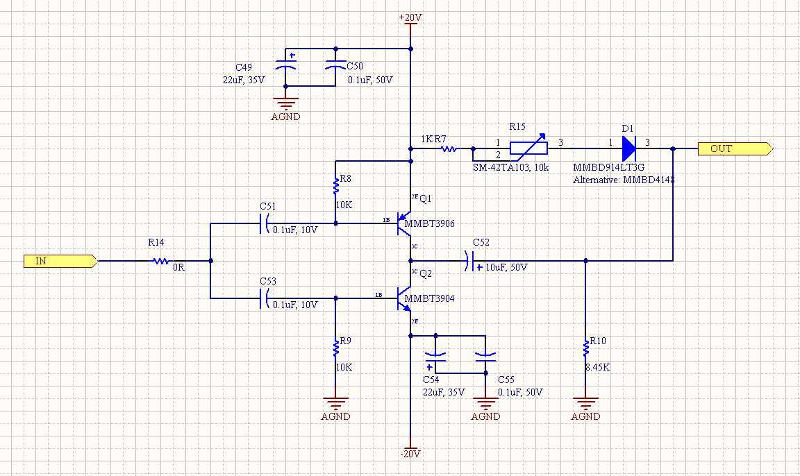

Hallo liebe Analogtechniker,
ich habe ein Verständnisproblem mit der Schaltung im Anhang.
Ziel dieser Schaltung ist es, den Ausgang bei ca. konstanten 11V zu
halten, einstellbar durch das Poti. Der Eingang liegt dabei auf ca.
+8,5V.
Nun soll bei einem 4us langen -8,5V Impuls am Eingang ein über 40V hoher
Impuls der gleichen Länge auf den Ausgang geschaltet werden.
So weit, so gut... LTSpice verrät mir, dass sich die Schaltung auch so
verhält. Datei siehe Anhang...
Nur wie kommen die über 40V zum Ausgang?
Bei 8,8V am Eingang steuert Q2 durch und zieht C52 auf -20V.
Gleichzeitig wird C52 auf der anderen Seite an die 11V gelegt... er läd
sich also auf 31V auf.
Kommt nun der negative Impuls mit -8,5V am Eingang, sperrt Q2 und Q1
steuert durch und zieht C52 auf +20V. Da C52 ja auf 31V aufgeladen ist
und nun am Minuspol auf einmal +20V anliegen, hebt sich das Potential an
der Anode auf theoretische 51V an? Sehe ich das richtig, oder passiert
hier etwas anderes?
Welche Funktion haben R9 und R8?
Auch habe ich Probleme mit C51 und C53. Das Eingangssignal ist
weitestgehend eine Gleichspannung. Laden die sich nicht auf und das wars
dann? Woher kommt das Potential an der Basis für Q2?
In der aufgebauten Schaltung habe ich lediglich einen Impuls von ca. 30V
am Ausgang gemessen. Also lediglich eine Differenz von 20V. Was kann die
Ursache sein? Könnte eine zu lange falltime des Eingangsimpulses die
Ursache sein, da der Kondensator nicht schnell genug umgeladen wird?
Wieso funktioniert laut LTSpice die Schaltung auch noch, wenn ich den
Eingang immer im positiven Bereich halte und den Impulse lediglich von
8,5V auf 7V gehen lasse? Müsste dann Q1 nicht immer noch gesperrt sein
und Q2 dauerhaft leiten?
Viele Fragen,
Vielen Dank!
Andi
> +8,5V.
Soweit korrekt.
> hier etwas anderes?
Das ist ebenfalls soweit richtig.
R8 sorgt ohne Eingangsspannungsänderung dafür, daß die B-E-Strecke von
Q1 abgeschlossen ist und damit Q1 nicht leiten kann.
Über R9 hingegen fließt von AGND, über die B-E-Strecke von Q2 nach
-20V ein Basisstrom, der Q2 leitend macht.
Nur dann funktioniert das Ganze auch wie gedacht.
> Laden die sich nicht auf und das wars dann?
Ja das tun sie. Ist das erledigt, gibt's keinen Strom durch sie
hindurch.
Durch den Basisstrom, der durch R9 fließt!
Ja, durchaus. Wenn Q1/Q2 zu langsam angesteuert werden, d.h. der
Eingangsimpuls nicht steilflankig genug ist, erreicht die
Ausgangsspannung auch nicht die volle Höhe, da sich C52 über den
Lastkreis ja auch sofort beginnt zu entladen. Der Ausgangsimpuls dürfte
daher so oder so eine mehr oder weniger ausgeprägte Dachschräge haben,
was sowohl von der Kapazität von C52 als auch von der angeschlossenen
Lastimpedanz abhängt.
Wegen C51 und C53 am Eingang. Hiermit wird jegliche Gleichspannung von
Q1 und Q2 ferngehalten. Lediglich Änderungen werden sich durch einen
Stromfluß durch C51 bzw. C53 bemerkbar machen - und sorgen dann, bei
negativer gehenden Spannungen an IN, dazu, daß Q2 sperrt und Q1 leitend
wird. Der absolute Pegel an IN ist daher (in gewissen Grenzen, d.h.
anbhängig z.B. von der Spannungsfestigkeit von C51/C53) völlig egal.

@  Andreas B. (loopy83)
Wirklich? Zeig mal die Timingdiagramme.
Nö, Gleichspannung hat gar keine Wirkung, auf Grund der
Koppelkondensatoren C51/C53.
Auch falsch. Im Ruhezustand sind beide Transistoren gesperrt, der
gemeinsame Kollektor hochohmig.
Ja.
Das eher nicht, bestenfalls zufällig. Eigentlich sollte da mindestens
ein hochohmiger Widerstand von den Kollektoren nach AGND sein, damit der
Punkt nicht floatet. Dann ist C53 im Ruhezustand auf die
Ausgangsspannung OUT aufgeladen.
Anode? Von D1? das belibt wo es ist. Die Kathode wird angehoben, nämlich
um 20V.
> Sehe ich das richtig, oder passiert hier etwas anderes?
Anders ;-)
Die sorgen dafür, dass die Transistoren im Ruhrzustand sicher sperren.
Ich auch. Diese Schaltung ist eher ungewöhnlich. Normalerweise baut mein
einen Leistungsverstärker "anders herum", nicht mit zwei komplementären
Emitterschaltungen sondern mit komplementären EmitterFOLGERN. Also T1
und T2 getauscht. Und dann werden die Basen miteinander verbunden.
>dann?
Eben.
Das leigt auf AGND.
Was meiner Vorhersage entgegen kommt ;-)
> Was kann die Ursache sein?
Siehe oben.
Nö.
Weil C51 und C53 nur AC durchlassen, Gleichspannung hat keinen Effekt.
Nein, siehe oben.
MFg
Falk
Nein, im Ruhezustand ist Q2 offen, der Kollektor liegt auf ~0V.
R9 steuert Q2 durch. (Emitter von Q2 liegt auf -20V)
Ja. Im Ruhezustand liegt C52 zwischen +11V und -20V.
Was hängt denn so alles am Ausgang?
Ich schätze dass es hier einen kapazitiven Spannungsteiler gibt der aus
den 40V die 30V macht.
PS: Sehe gerade, dass R.Rabe schon dasselbe schrieb.

Hallo und vielen Dank für die mehr als ausführlichen Antworten.
Also der Ruhezustand ist klar. Q2 ist leitend durch den R9 (positiveres
Potential gegenüber -20V an der Basis). Dadurch hängt C52 zwischen 11V
und -20V.
C51 und C53 verhindern den Einfluss von Gleichspannung. Wenn also im
Ruhezustand 8,5V anliegen, reicht schon ein 7V Impuls um eine Änderung
an den Basen beider Transistoren herbeizuführen und der Kondensator C52
wird auf +20V gezogen. Unabhängig wie lange der Impuls am Eingang ist,
der Ausgangsimpuls dauert nur so lange, bis sich die Kondensaoren an den
Basen wieder erneut aufgeladen haben und die Schaltung sich wieder in
den Ruhezustand begibt. Das Potential am Eingang ist also mehr oder
weniger egal... Hautsache es gibt eine negative Änderung.
Nochmal genauer:
C51 läd sich zwischen +20V und +8,5V auf. Hat also eine Spannung von ca.
11,5V. Liegt nun auf einmal 7V am Eingang an, läd er sich um weitere
1,5V auf und es fließt Strom von 20V in den Kondensator. Dieser Strom
läßt Q1 durchsteuern.
Aber was passiert bei C53, damit Q2 sperrt? Alle Potentiale sind am
Eingang positiv gebenüber -20V.
Aktuell ist der Ausgang gar nicht belastet. Das heißt er hängt in der
Luft. Der Verlauf der Kurve wird nicht durch meine Last verfälscht.
Heißt mit und ohne Last sieht der Ausgang identisch aus.
Ich werde die Schaltung mal mit einer steileren Flanke ansteuern.
Einfach mal einen Pull-up gegen 8,5V legen und dann mit einem Draht den
Eingang auf -8,5V ziehen. Mal schauen was passiert. Das hatte ich so
ähnlich schon mal getestet und war der Meinung, dass es funktioniert...
Rein theoretisch sollte der Ausgangsimpuls doch aber zumindest von der
Breite her von den Eingangspegeln abhängen, oder?
Ist ja ein Unterschied, ob sich C51/C53 von 8,5V auf 7V, oder auf -8,5V
entladen/umladen müssen.

ich habe langsam keine Ideen mehr, dass der Impuls nur ca. 30V groß ist.
Ich habe die Schaltung nochmal diskret aufgebaut und mit Labornetzteil
(+-20V) und Taktgenerator versort.
Die Schaltung funktioniert tadellos.
Dann habe ich mir einem RC-Glied eine langsam abfallende Flanke
simuliert und auch da scheint die Schaltung gut zu funktionieren. Die
Impulse sind zwar nicht mehr sehr sauber, aber wenn die Impulse kommen,
dann sind sie 48V groß, also so wie es sein soll.
Nun habe ich noch die Spannungsversorgung in Verdacht, wobei die aber
recht stabil zu sein scheint... also keine Einbrüche oder sowas. Nur
etwas unsauber ist sie, aber das ist nicht weiter wild bei den Impulsen.
Ich habe auch nochmal die Simulation bemüht.
Wenn ich den Ausgang ohm´sch belaste, dann sind die Impulse kleiner und
fallen ab... also genauso wie ich es habe. Nur ist dann durch die
Parallelschaltung zu R10 das Gleichspannungspotential viel niedriger,
was bei meiner Schaltung ja nicht der Fall ist.
Ich werde wohl dazu übergehen, den Taktgenerator mal in der richtigen
Schaltung zu verwenden. Wenn es dann immer noch nicht geht, liegt es
wohl doch an den +-20V, denn sonst wäre ja alles identisch.
Könnte vielleicht eine Fehlbestückung Schuld sein?
Nur welches Bauteil gewährleistet die Funktion der Schaltung, reduziert
aber den Ausgangsimpuls?
Alles sehr komisch.
Hat noch jemand einen Hinweis dazu?
Vielen Dank!
Andi

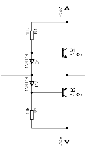

OP #1877276
Und das wäre ja auch gleichzeitig ein Kurzer zwischen + und - 20V...
autsch.
Wie kann ich das verhindern, dass beide gleichzeitig leiten, kann ich da
irgendwas dazu bauen, dass genau das verhindert wird?
Vielen Dank!
#1877301
@Andreas B. (loopy83)
Ja, bau eine gescheite Endstufe wie der Rest der Welt. Siehe Anhang.
MFg
Falk
