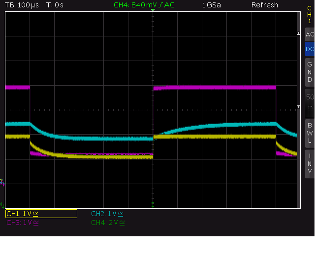

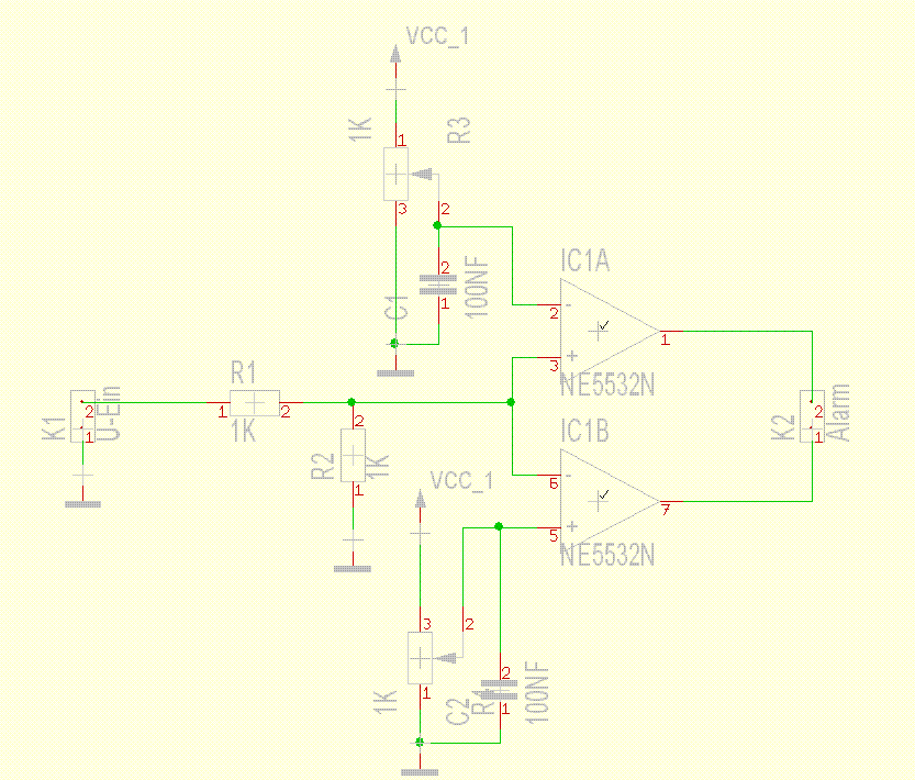

ich möchte eine Spannung auf Über- und Unterschreitung überwachen.
Es soll jeweils ein R/S-Flipflop getriggert werden, das den "Alarm"
speichert. Ziel ist es, eine Bandbreite von 20MHz zuerreichen, also mit
Über/Unterschreitungen von 25ns dauer das Flipflop zu triggern.
Glücklicherweise ist die Signalquelle sehr niederohmig und kann sicher
mit einigen 100mA belastet werden, ohne das Signal zu verfälschen
Ganz naiv habe ich die Schaltung geradeaus gebaut. (Siehe Scaltplan.gif)
Vergleiche http://home.cogeco.ca/~rpaisley4/Comparators.html
Beim Einstellen der Vergleichsspannungen wurde ich stutzig: Sie
beeinflussen sich gegenseitig!
Das Oszi zeigt, was ich befürchtete: Das Eingangssignal beeinflusst die
Spannung am Referenzspannungsteiler !
Hier mit einem NE5532 mit einem LM258 ist's das gleiche.
CH3(Magenta): Signal vom Funktionsgenerator (Am Eingangsspannungsteiler
gemessen)
CH1(Gelb): Nach dem Spannungsteiler = Eingänge der Op-Amps
CH2(Cyan): Spannung am Referenzpannungsteiler
Bei einem Stromrückgekoppelten Op-Amp (z.B. MAX4224) würde ich das noch
einsehen...
Nebenbei: Vielleicht mag mir jemand erklären, was Stromrückkopplung
bedeutet und welche Vorteile das gegenüber der üblicheren
Spannungsrückkopplung hat.
Liegt ein Schaltungs- oder ein Denkfehler vor?
Wie kann ich die Spannung am  + Eingang von der am - Eingang trennen?
Vielen Dank im Voraus

Ja, verständlich.
Der NE5532 hat Dioden zwischen beiden Eingängen.
Hattest Du denn wenigstens eine symmetrische Betriebsspannung?
Naja, spielt jetzt auch keine Rolle mehr ;-)
Für so etwas: Komparatoren.
Im ein- bis zweistelligen ns Bereich fällt mir spontan der LT1016 ein.
Aber achte auf die Eingangsimpedanz.
Mit 1k liegst Du für 25ns schon sehr, sehr knapp ;)

Kann mich der Aussage von 'AS' nur anschließen: Unbedingt Komparatoren
verwenden und definitiv keine normalen OpAmps.
Ferner stellt sich mir die Frage, warum Du den Alarmausgang zwischen
den Ausgängen der beiden (Pseudo-)Komparatoren eingezeichnet hast?!?!
Uffbasse(!):
Wenn Du denn dann richtige Komparatoren einsetzen solltest, achte
darauf wie ihre Ausgänge funktionieren, denn i.d.R. sind das dann
'Open-Collector'-Ausgänge, die (üblicherweise) einen externen
Arbeitswiderstand nach Vcc brauchen. Aber so lassen sie sich auch besser
wiredOR-mäßig verschalten.

Dear Raimund,
Raimund Rabe schrieb:
> Ferner stellt sich mir die Frage, warum Du den Alarmausgang *zwischen*
Hingucke ;-) da ist ein 2 Poliger Stecker.....
