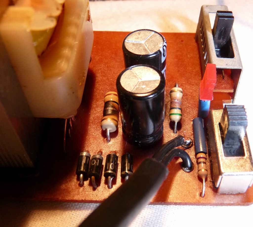

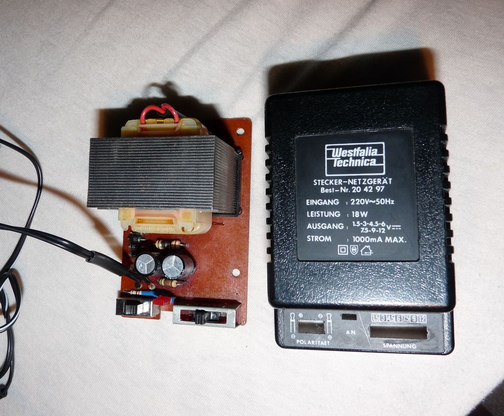

Hab da ein Steckernetzteil (AC/DC Stabilizer), bei dem die Spannnungen
nicht ganz stimmen. Aufgeschraubt und gesehn, dass 2 Widerstände
angeschmort sind. Leider ist bei beiden der 3. Ring nicht lesbar, ich
würde sie sonst gern ersetzen.
Der linke: braun - schwarz - ???, gemessen etwa 1 Ohm
Der rechte: grün - schwarz - ???, gemessen 500 bis 550 Ohm
Vermutlich wird der rechte wohl 500 Ohm haben mit nem braunen Ring an 3.
Stelle. Ich habe keinen Schaltplan gefunden - weiß zufällig jemand,
welche Werte an dieser Stelle üblich sind oder wie man das rausfindet?
Danke schonmal!
Gruß Tobi

Den Schaltplan kannst du dir selbst erstellen. Widerstände werden bei
Überbelastung hochohmiger. Also der 1 Ohm ist noch i.O.
Und gn sw deutet auf 50x hin, also auch i.O.
Und die Schaltung stabilisiert überhaupt nichts!
Ersetze die Widerstände durch 2W-Typen (Draht).

Grün Schwarz ist unwahrscheinlich.
War wohl eher Grün Blau.
Mess die Spannungen mal unter Last die billigteile haben normalerweise
sehr hohe Leerlaufspannungen.
Am besten eine Stabilisierung mit LM317 dahinterhängen.

Gast #1879123
Hm, bei Tageslicht betrachtet sieht es tatsächlich blau aus...

Es ist anzunehmen, daß der grosse Widerstand ein Belastungswiderstand
ist, damit das Netzteil im Leerlauf nicht so hohe Leerlaufüberspannung
hat,
und der kleine Widerstand die beiden Elkos trenne soll, damit als
RC-Glied die Spannung wenigstens etwas gefiltert wird, wenn sie schon
nicht stabilisiert wird.
   Trafo  4*1N4001
 o--+ +-----+-|>|-+----+-----+--0.5Ohm---+-- OUT
    S:S  +--(-|>|-+    |     | +         | +
    S:S  |  |        100Ohm Elko        Elko
    S:S  |  +-|<|-+    |     |           |
 o--+ +--+----|<|-+----+-----+-----------+-- GND
Leider hätte der 100 Ohm Widerstand eher 2 Watt als 1
Watt haben sollen, und der 0.5 Ohm Widerstand macht
als Kohleschicht auch nur 0.25 Watt statt 0.6 Watt
als Metallschicht.
Klassiches (unterdimenionisertes) Chinateil.
Im Prinzip wirst du den dicken Widerstand weglassen
können und den kleinen durch eine Brücke ersetzen.
Aber miss nach, ob ich mich nicht geirrt habe.
