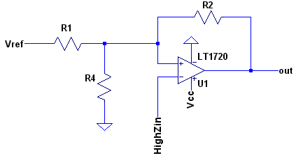

Gast #1876283
Wenn Markus das gleiche wie ich denkt, dann meinen wir diese Schaltung:
(Anhang)
Der Komp wird natürlich in Mitkopplung betrieben. Aber Mitkopplung
allein sagt nichts darüber aus wo der Eingang und wo die Referenz ist,
nur das der Rückkopplungswiderstand zu + geht.
Der Ausgang verzieht sozusagen die Referenz, diese darf dannnicht
niederohmig sein. geschieht durch den Spg Teiler. Mittels Kirchhoff und
Co kann man dann genauso die beiden tripp levels (oder Threshold und
hysterer) mit den drei Widerständen einstellen.
Man nutzt so den hochohmigen Eingang des Kops voll aus, (wie nichtinv
verst bei OPV).
Hab dies Eingesetz um nach einem Hochohmigen Spgteiler (Teilt hohe
Spannung) auf bestimmte Levels zu Triggern. Das bei so hochohmigen
Teiler Kapazitäten alles Verschleifen und der Ausgang auch parasitär auf
den Eingang wirkt (ungew Rückkoppelt) muss man beachten. Der Biasstrom
ist dan auch nicht mehr zu vernachlässigen.
MFG Fralla
