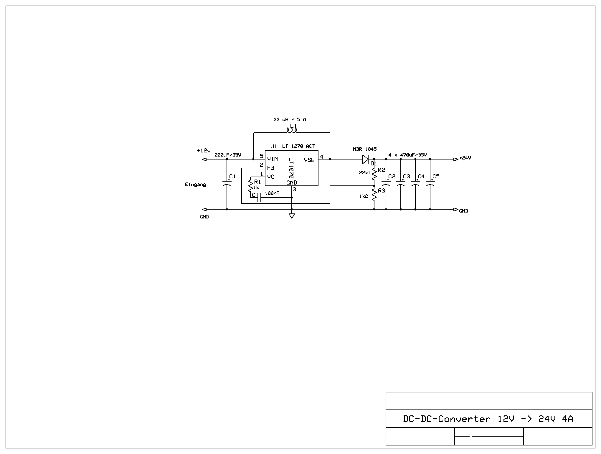

ich habe die Schaltung aus dem Anhang aufgebaut. Die Schaltung
funktioniert auch soweit. Aber mein Problem ist, dass ich die 5A am
Ausgang bei 24V benötige. Momentan ist es so, dass bei Volllast ca. 4,5A
fließen die Spannung jedoch bricht auf 15V zusammen. Wenn ich das
richtig aus dem Datenblatt des LT1070 deute, kann dieser nicht bei 24V
5A schalten.
Nun habe ich mir überlegt, zwei von dieser Schaltung zu bauen und deren
Ausgänge miteinander verbinde.
Seht ihr da irgendwelche Probleme? Oder sollte ich lieber einen neuen
Boost-Converter bauen mit einem anderen IC, der 120W packt? Für
Ratschläge bin ich dankbar. Danke.

Wenn Du am Ausgang 5 A entnehmen möchtest, muss der LT (idealerweise) 10
A schalten und die Spule diesen Strom, ohne Sättigung, aufnehmen können.
Wegen der unvermeidlichen Verluste, liegen die Verhältnisse nocj etwas
ungünstiger.

OP #1875844
soviel Strom wird bei mir nicht gezogen, weil vorher die Spannung am
Ausgang zusammenbricht. Die Schaltung zieht am Eingang bei Volllast ca.
6,5A. Ich denke ein LT1070 ist einfach zu schwach für 120W.
Wie ist das verbinden der Ausgangsspannungen bei zwei dieser
Schaltungen?
Gibt es alternative Schaltregler die 12V auf 24V und 5A am Ausgang
liefern können?

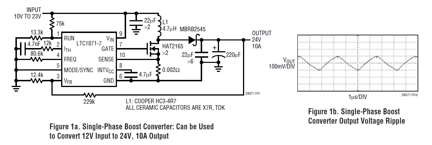

Hallo nochmal,
danke für eure Antworten. Sorry, das ich so spät antworte, aber hatte
keine Zeit wegen Schule.
Habe mal ein Design Note von Linear Technology gefunden, hab es
hochgeladen. Bitte schaut euch mal die Schaltung an. Ich brauche aber
keine 10A, nun habe ich mir gedacht, ich mache nur ein Mosfet statt den
angegeben zwei, nur einmal 22µF vor die Spule statt zwei und nur drei
22µF nach der Diode statt 6.
Glaubt ihr das ich so auf meine 5A bei 24V komme wenn ich es wie oben
beschrieben mache? Sollte ich für die Spule die angegebene 4,7µH nehmen?
Cetin

> Ich brauche aber keine 10A, nun habe ich mir gedacht,
> ich mache nur ein Mosfet statt den angegeben zwei,
Klar Baby, so wie dir zuvor eine 5A Spule reichte obwohl
der LT1270 10A schalten muß um von 12V auf 24V zu kommen.
http://www.dse-faq.elektronik-kompendium.de/dse-faq.htm#F.24.1
Vermutlich versuchst du's auch noch mit Elkos aus dem
Sortimentsbeutel.
Ein Schaltregler erfordert eine gute Bauteilauswahl,
sonst funktioniert er nicht oder bringt verminderte
Leistung. Dazu gehören Elkos, die den nötigen Strom
auch aushalten. Bei für Schaltanwendungen geeigneten
Elkos steht der zulässige Ripplestrom bei 100kHz dabei,
du kannst ja mal suchen, welche du findest, daß dir
bei 5A Ripple 5 x 22uF reichen. An der KAPAZITÄT liegt
es nämlich meistens nicht.
Parallelgeschaltete MOSFETs sind immer ein Problem,
MOSFETs die 10A schaffen sind nicht wirklich ein
Problem, also gibt es für den HAT Ersatztypen
http://documentation.renesas.com/jpn/products/transistor/rej03g0004_hat2165h.pdf

Klopf deine Teile mal in Schmidt Walters Seite, bin jetzt selbst zu faul
dazu. Das sollte die frage wieviel die Drossel können muss beantworten.
Bei Elkos wie geasgt, der ESR wird dir mehr zu schaffen machen. (Ripple,
RMS Belastung)
Das Kompensationsnetzwerk muss man auch anpassen. Auch wenn es bei
Current Mode nicht instabil werden wird, aber Load und Line Response
werden nicht stimmen, bzw nicht optimal sein.
Prallaleschalten kannst du die Mosefets ruhig. (Schaltbetrieb) Ich kenne
genug Design mit vielfach mehr Strom und Leistung, die haben 6 Fets
parallel und ebenso 6 als Sync-Gleichrichter.
Du brauchst bestimmt nur einen.
Und wie so odt ist die Induktivität ein Schlüsselbauteil, dass mus
abgestimmt sein. Nur weil Draht irgendwo herumgewickelt ist muss es
keine "Speicher"-drossel.
Aber wenn du schon auf linear stehst, schau dich um die haben genung
Controller für Synchrongleichrichtung.
Ich habe mit dem LT3703 nur gute Erfahrungen gemacht, aber Achtung, ist
ein Voltage-Mode controller, wenn wenig ohmsches dabei ist (low ESR,
etc) braucht der ein genau dimmensioniertes Kompensationsnetzwerk.

OP #1887572
habe mich jetzt entschlossen, die Schaltung so aufzubauen. Wollte nun
bei Reichelt die Teile bestellen aber dort gibt es leider nicht den
HAT2165, kann mir einer einen alternativen Mosfet von reichelt
empfehlen? Habe mir bereits einige angeschaut, aber ich bin mir nicht
sicher welche Merkmale für die Schaltung von wichtig sind. Statt den
MBRB2545 werde ich den MBR1645 nehmen der kann 16A bei 45V ich denke das
reicht. Würde mich über Vorschläge bezüglich des alternativen Mosfets
freuen.
