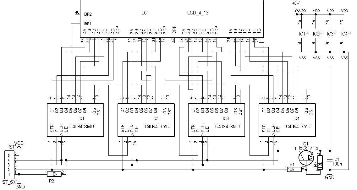

von Zack (Gast)
Anbei ein (altes) Beispiel, wie eine 4-stellige Anzeige mit
Schieberegistern angesteuert wird.
Die Ziffer ganz rechts braucht keinen DP, weshalb der
Schieberegisterausgang für die Backplane genommen werden kann. Die
Verdrahtung der Segmente ist so, dass die C4094 auf der Rückseite der
Platine unterhalb der Anzeige ohne Kreuzungen verlegt werden können.
Die Ansteuerung erfolgt seriell vom µC, wobei das STR Signal von Q1
invertiert wird. Nach dem Einschalten ist STR passiv auf '1' und die
Anzeige wegen OE = '0' ausgeschaltet. Nach einer Datenausgabe wird STR
nur kurz aktiviert '1', bleibt dann wieder auf '0' und somit die Anzeige
im Betrieb aktiv.
Damit die Anzeige funktioniert, wird sie mit 100Hz aufgefrischt, wobei
alternierend in einer Phase das Bitmuster normal und in der anderen
Phase invertiert (XOR) ausgegeben wird. Da der Ausgang für BP (als
Segment) nie aktiviert wird, erhält BP immer den invertierten Pegel zu
den aktiven Segmenten.

von Peter D. (peda)
So würde ich es auch machen, allerdings nehme ich immer den 74HC595.
Das Negieren macht man am besten mit nem Timerinterrupt, dann ist das
Tastverhältnis 50%.
