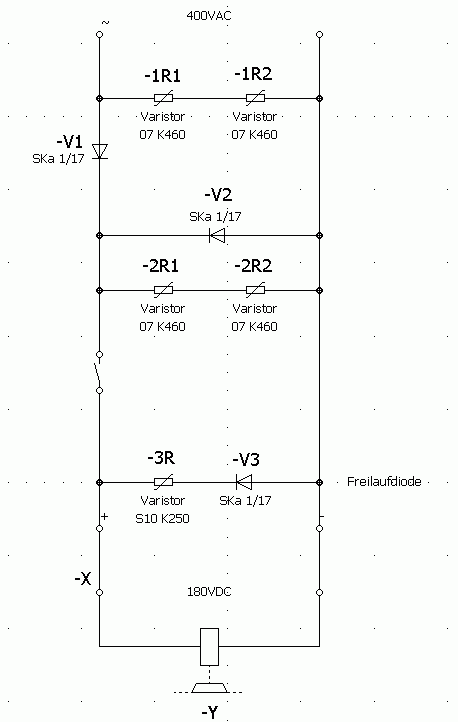

bin neu hier im Forum, hier meine erste Frage:
Die angehängte Schaltung zeigt eine Bremsgelichrichter.
Die Funktion der Freilaufdiode ist klar, aber was macht der Varistor -3R
Kann mich da wer aufklären ?
Viele Grüße
bruno
Gast #1878481
Vieleicht will man aber, dass der Freilaufstrom kleiner ist als vorher.
Nicht um die Spule zu schützen, sondern um das Abfallverhalten der
Bremse zu beeinflussen.
