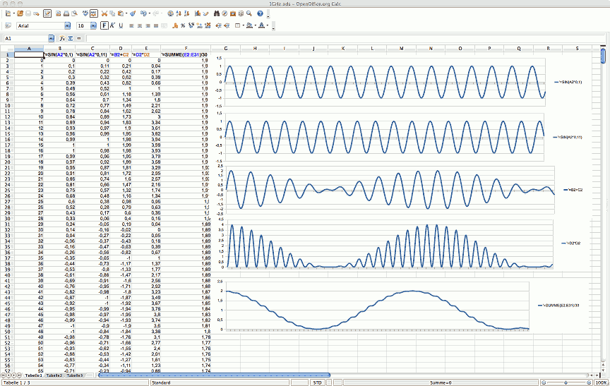

nur so ein Gedankengang ...
Wenn ich ein Signal:
1Ghz + 1.000000001Ghz
  mit einem
1Ghz
  mische bekomme ich ja unter anderem das niederfrequente 1Hz Signal.
  mit einem
  mische, müsste dann doch auch das 1Hz Signal entstehen.
Also könnte ich ja:
(1Ghz + 1.000000001Ghz)²
bilden, das Eingangssignal also Quadieren.
.... oder ich verzerre es an einer nichtlinearen Kennline.
Also ein HF Transistor mit (un)günstigem Arbeitspunkt.

Gast #1879180
hmmmm ....
grübel
A = sin(2*pi* 1.GHz)
B = sin(2*pi* 1.000000001GHz)
(A+B)² = A²+B²+2*A*B
wobei das A*B ganz rechts ja das Mischprodukt aus 1GHz und
1.000000001GHz, also 1Hz ist.

Gast #1879352
Ich hab's grad mit Excel/Calc durchgerechnet.
Da kommt ua. 1Hz raus.
Bild 1 (Spalte B) ist Sinus 1GHz
Bild 2 (Spalte C) ist Sinus 1.1GHz
Bild 3 (Spalte D) ist Summe, also 1GHz + 1.1GHz, also das eigentliche
Frequenzgemisch.
Bild 4 (Spalte E) ist nur das Signal quadriert.
Bild 5 (Spalte F) ist das Signal gefiltert (Mittelwert aus 30 Zeilen)
Man sieht: es hat eine Frequenz, die 10mal so klein ist wie die aus
Bild1, also 0.1GHz. In unserem Fall wäre das dann das 1Hz Signal.
#1879481
Zunächst habe ich dich mal falsch verstanden. Ich war von ausgegangen
das
die 1Ghz + 1.000000001Ghz ein Mischprodukt sind. Du meinst aber
sicherlich eine Überlagerung der beiden Frequenzen?
Hmm da könntest du recht haben. Aber erstens wird man ein Ergebnis mit
18 Nullen nicht mehr elektrisch händeln können, und 2tens ist es da viel
einfacher direkt zu mischen.
