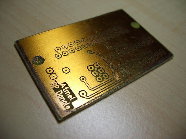

Hey,
hab ein Problem. Habe mir bei ebay ein Gesichtsbräuner 4x15W ersteigert.
Er funktioniert super. Leider werden aber all meine Platinen
überbelichtet. Sogar bei 10sec
Zwischen Glass und Röhre ist circa 5cm.
soll ich den Abstand erhöhen oder versuchen 5 sec zu belichten?

Habe vorher mit Läuftstofflampe aus 20cm und 20min belichtet und hat
immer funktioniert. Nachdem belichten konnte man auch die leiterplatten
sehen. Mit einem UV-Gerät komme ich aber garnicht zurecht!
Liegt es vielleicht an der Platine? Können die alt werden. Ist halt vom
2007, doppeltseitig!

also so nach dem Foto von dir zu Urteilen würde ich noch NICHT von
Überbelichtung ausgehen! Natürlich kann man es anders sehen wenn man die
Platine tatsächlich in der Hand hat!
Wie der verbliebene Fotolack nach dem Entwickeln aussieht hängt STARK
von Basismaterialhersteller und Entwickler ab.
Von Tiefschwarz auf blanken Kupfer (fast wie in deinem Link) bis zu fast
kein Unterschwied zwischen Belichtet Unbelichtet beim draufschauen
(Schräg sah man es dann!) mit trotzdem PERFEKTEM Ätzergebniss hatte ich
schon alles.
Als ich das letzte mal Bungard verarbeitet habe hatte ich auch nur
geringen Kontrast nach dem Entwickeln bei wirklich gutem Ätzergebniss.
Da der Autor deines Links zum beispiel Schreibt das er mit alternativen
Entwicklern experimentiert kann es auch REIN darauf zurückzuführen sein.
Der Bungard Spezialentwickler produziert übrigends auch ein völlig
anderes Aussehen als NaOH!
Die von dir verwendete Konzentration ist vollkommen OK! 10g/l ist
absolut üblich. Bis 20g/l kann man noch gut arbeiten, wird dann etwas
schneller.
Alles was darüber hinaus geht ist schon sehr problematisch und extremst
Zeitkritisch!
Mach mal eine Belichtungsreihe 10s bis 60 sek Entwickle und Ätze normal
UND BEWERTE DANN ERST ! Womöglich wirst du dann sogar feststellen das du
noch eine Lichtreihe mit höheren Zeiten machen musst. Vlt. reicht es
aber auch!
Carsten

Danke,
ganz Schwarz bekomme ich es nicht hin. Wenn ich 2 Folien
übereinanderlege und in die Sonne damit sehe, kann ich immer noch die
Umrisse der Sonne erkennen. kA wie es eigentlich sein soll.
so nun das Problem. Habe die Zeit auf 4:30 erhöht, da ich versucht habe
die andere Platine noch zu ätzen, ging einfach nix.
Habe also 2 Seitiges Layout gedruckt belichtet (4:30), aber beim Ätzen
ging erstmal nix. Erst nach etwa 20 Minuten, wurde etwas sichtbar. Aber
besser als die Ergebnisse im Anhang wurde es nicht.
Liegt es also an zu wenig Belichtung? Bei Seiten wurden gleich lang
belichtet. Aber ich bekomme unterschiedliche Ergebnisse. Belichteraufbau
sieht ihr im Anhang. 2 Folien übereinander an einer Glassscheibe (vom
Scanner) auf der unterseite auf der Platine geklebt.
Hat Jemand Tipps für mich?

EINDEUTIG UNTERBELICHTET, oder ENTWICKLER VIEL ZU SCHWACH!
Hast du den Entwickler neu angesetzt oder es mit der ein paar Tage alten
Brühe probiert? entwickler wird SEHR SCHNELL schlecht. Am sichersten ist
es diesen jeden Tag neu anzusetzen, selbst wenn man vorher nur eine
kleine Platine entwickelt hat.
(Dafür kostet Entwickler ja auch fast nichts, wenn man keine Angst vor
NaOH hat. (Ich zahle im Jahr keine 2,50 für Entwickler, bei ca. 30-60
Ätztagen)
Falls der Entwickler frisch und richtig dosiert (10g/l oder
entsprechendes Verhältniss) war, dan kann es auch an deiner Glasscheibe
liegen. Es gibt Glas mit und ohne zusätzlichen UV filter.
Wenn deine Glasscheibe einen UV Filter hat, dann bleibt VIEL zu VIEL in
der Scheibe hängen und deine Zeit reicht einfach nicht aus.
Am besten eignen sich die Glasscheiben von GANZ GANZ BILLIGEN
Klemmrahmen aus dem Sonderpostenmarkt. Billiger ist hier BESSER!
Alternativ kannst du natürlich auch beim Glaser nach definitiv
Filterfreien Glas fragen.

Also mit 30cm Abstand 4:30 Belichtung erzielte ich gestern das Ergebnis
im Anhang (Oberstereihe). Befürchte das der Entwickler zu Schwach war,
aber keine Ahnung wie viel ich g nehmen soll für 50x40 mm Platine.
Wahrscheinlich.
Dein Vorgehen ist auch falsch.
Du hast mehrere veränderliche Parameter beim Belichten/Ätzen:
Alterung durch Lagerung der Platine
Temperatur der Platine
Belichtungszeit und -intensität
Konzentration des Entwicklers
Dauer des Entwickelns
Dauer und Temperatur des Ätzens
So lange du alle Parameter variabel hältst, hast du 10000 Kombinationen
von den 9999 in die Hose gehen.
Ich würde von hinten die Sachen festzurren:
Du hast ein Ätzbad mit einer einstellbaren Temperatur ? (vermutlich
nicht, also unternimm was, sorge für konstante Temperatur,
Konzentration, neues Ätzmittel) und erwarte in einer festen Zeit ein
Ergebnis.
Wenn die Platine nicht in den ersten 30 Sekunden angeäzt oder nach 10
Minuten so stark geätzt wird daß selbst Leiterbahen abgehen, ändere
nichts am Ätzbad, sondern vorher. (Zuk Test, ob das Ätzbad überhaupt
ätz, halte ein unabgedecktes Stück Platine rein, das muss nach 30
Sekunden rötlich werden und nach 5 Minuten alles runtergeätzt worden
sein).
Dann die Entwicklung, Entwickler neu ansetzen auf immer derselben
Temperatur und die Entwicklungsdauer festschreiben.
Wenn die Platine zu stark oder nicht genug entwickelt wurde, ändere
nichts am Entwickler, sondern vorher, an der Belichtung, der Entwickler
war "richtig" (wobei es durchaus unterschiedliche Angaben zur
Konzentration gibt, je nach Platinenhesteller, halte dich dran und
verwechsle nicht Natriumhydroxidentwickler mit
Natriumcarbonatentwickler).
Bleibt die Belichtungsdauer:
Um die richtige rauszufinden, musst du also
15 Sekunden
30 Sekunden
1 Minute
2 Minuten
4 Minuten
8 Minuten
belichten und jedesmal GENAU DIESELBE ENTWICKLUNG und GENAU DENSELBEN
ÄTZVORGANG machen (am einfachsten geht das wenn man nur eine Platine
hat, und beim belichten zeitlich nacheinander einen abdeckenden Streifen
rauszog um die Belichtungsreihe zu machen).
Es hat keinen Sinn, erst nach Gefühl zu belichten, dann nach Gefühl zu
Entwicklen mit unbekannter Entwicklerlösung bei unbekanter Temperatur
und dann nach gefühl zu Ätzen mit unbekannter Ätzlösung.
Bleibt das Problem, daß beim nächsten Mal ätzen das photobeschichtete
Basismaterial älter sein wird. Man MUSS dann also wieder eine
Belichtungsreihe machen. Auch und vor allem wenn man Neues kauft.
Daher: Mach eine Belichtungsreihe, du kommst nicht drumrum.
Und beim Ätzen MUSS auf der Platine schon nach 30 Sekunden unabgedeckten
Stellen rötlich werden. Wie lange es dann braucht, hängt auch von der
Restwirksamkeit des Ätzmittels ab.
Aber einfach so von deinem Bild zu urteilen:
Dein Basismaterial ist überlagert, das schwarze wird Kleber sein der
nicht abging.
Deine Belichtung war viel zu kruz (also vonwegen 10 Sekunden zu lang)
Deine Entwicklung war zu ungenau, damit konntest du alle "Erfahrung" der
Belichtung knicken, du wirst so nie Erfahrung sammeln können.

#1881799
Moin,
wenn ich mir deine Platinen so ansehe dann habe ich die Vermutung, dass
du die Platinen nach dem Belichten nicht richtig entwickelst und
reinigst.
Bei dem Bild CIMG0071.JPG sieht man das meines Erachtens besonders in
den Randregionen links und rechts im Bild. Bis auf die Kratzer sieht die
Platine aber nicht schlecht aus.
Ich hatte ein ähnliches Problem, was verschwunden ist als ich die
Platinen beim Entwickeln richtig mit dem Finger abgerieben habe und
danach unter fließendem Wasser ordentlich abspülte. Kauf dir dafür ein
paar Gummi-Haushaltshandschuhe.
Ich kann die Probleme der anderen mit "altem" Entwickler nicht
nachvollziehen. Normalerweise setze ich immer einen Liter NaOH (10g/l)
an und lagere diesen dann in einer braunen Flasche, wie man diese in
Apotheken bekommt, wenn man dort bspw. Isopropanol kauft. Im Schnitt ist
mein Entwickler bestimmt Monate alt, aber noch brauchbar. Eventuell muss
die Platine länger im Entwicklerbad liegen und von Hand wirklich
ordentlich abgerieben werden. Das Entwicklerbar beheize ich auch nicht.
Es hat also immer "Raumtemperatur", etwas zwischen 18 und 25 Grad
Celsius, je nach Jahreszeit ...
Zum erstellen der Folien benutze ich einen Laserdrucker (Kyocera
FS-1030D). So lichtundurchlässig wie ein Film werden die Folien nicht,
hatte damit aber bisher keinerlei Probleme. Zum Belichten habe ich mir
das Belichtungsgerät 1 von Reichelt gekauft damit kann man konstante und
gute Ergebnisse erzielen. Meine Belichtungszeit für die Bungard-Platinen
liegt bei 2min.
Ich hatte auch schon alte Platinen versucht, da waren die Ergebnisse
allerdings nicht zu gebrauchen, weil die Prozessparameter nicht stimmten
und erst angepasst werden mussten.
Fazit: Meine Probleme ließen sich ziemlich alle auf mangelnde Sorgfalt
beim Entwickeln und reinigen zurückführen. Den Bildern nach zu urteilen
dürften deine Probleme in ähnlich Richtungen gehen.
