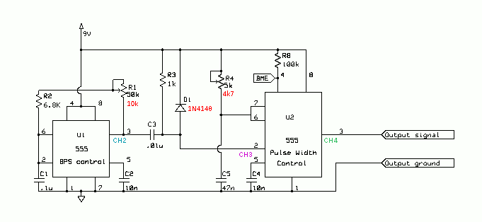

Hallo Ihr 555 Kenner,
ich verzweifle gerade an was eigentlich eine Banalschaltung sein sollte.
Will einfach nicht.
Diese Schaltung:
http://www.stevehv.4hv.org/interrupter/intwbmsch.JPG
Oberer Teil der Zeichnung.
Aufgebaut auf Lochraster.
NE555 im Einsatz.
U1 geht (mit Oszi gemessen).
U2 geht auch, wenn man den Triggereingang 2 manuell stimuliert (auf
Masse).
Aufbau x-mal angeschaut, durchgepiept, usw.
Frequenz so zwischen 50 - 200Hz
Das Problem scheint zu sein, dass nach C3 (10n)eigentlich ein minus 1/3
Vcc Signal an den Triggereingang 2 von U2 weitergereicht werden sollte,
um laut Datasheet des NE555. Lt. Oszi kommt da aber nicht genug raus,
z.B. bei 9V Versorgung nur ca. -2.7V zu Vcc.
Ist da irgendwas prinzipiell irgendwas grenzwertig mit dieser Schaltung?
Was könnte man ändern/probieren?
Für jeden Hinweis dankbar.
Grüsse
Axel

Ich glaube, mit der ungewöhnlichen Schaltung wollte der Author
vielleicht einen Duty-Cycle von 50% erreichen, wobei mir allerdings
nicht klar ist, wozu das bei dem Zweck hilfreich sein sollte.

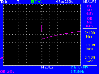

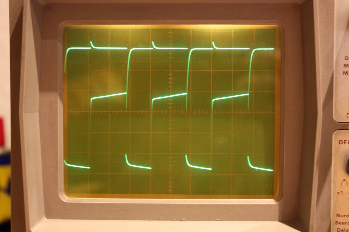

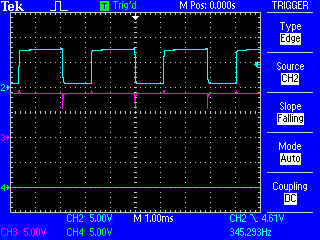

von Axel R. (axelroro)
OK, jetzt mit Bild.
Pin 2 U2 oben, AC
Pin 3 U1 unten, DC
0.5ms/div
2V/div
0 V Pin 3 auf unterster sichtbarer Linie
Etwas ineinander, aber man sieht ja, wo der Zacken nach unten aufhört,
ca. 5.9V (ich hab wohl etwas an den Poti's gedreht, daher leicht
abweichend zu früheren Messungen. Trotzdem wohl noch nicht unter der
Triggerspannung).
Ergänzung: 9V Vcc. Die erwähnten 5.9V sind absolut von Vcc herunter,
d.h. etwa 3.1V zu Masse.
Das sieht so aus, als ob der Ausgang von U1 gewaltig belastet wird.

von Johannes (Gast)
Hallo Axel,
ich hab mir jetzt nochmal dein Oszi-Bild angeschaut und ich denke, dass
ein Austausch von U1 nichts bringt.
Was man sieht, ist, dass der Ausgang von U1 um ca. 7V springt, nämlich
von 7,5V auf 0,5V.
Wenn der Koppelkondensator groß genug ist, springt die Spannung recht
von diesem Kondensator auch um 7V, allerdings etwas nach oben versetzt
von 9V auf 2V, dadurch kommt man gerade so unter 1/3 der
Versorgungsspannung.
Das ist aber der Idealfall, in der Praxis ist der Sprung eher niedriger,
bei dir sind es etwa 6V.

Die Lösung für Dein Problem ist, die Ruhespannung am Pin 2 von U2 nicht
so hoch zu wählen, sondern irgendwo bei 6V, z.B. mit einem zusätzlichen
2 kOhm-Widerstand von R3 gegen Masse. Oder Du schaltest den Widerstand
R3 gegen Pin 5 von U2, das könnte auch funktionieren.
Damit kommt der Trigger-Impuls auf jeden Fall bequem unter die
3V-Schwelle.
Hallo Johannes,
der Tip ist einleuchtend. Habe jetzt einmal 6.8k von Pin 2 U2 nach Masse
(habe ja z.Z. 11k nach Vcc), und siehe da, es geht. Tam Tam, danke Dir.
Nun glaube ich allerdings, Yalu hat auch recht: Dieses Trapez aus U1 ist
nicht normal. Das sollte ein flottes Rechtecksignal sein. Entscheidend
ist hier nämlich nicht die Höhe des Signals über Masse - das wird ja von
C3 entkoppelt, sondern die zu geringe absolute Höhe. Sagen wir mal, C3
hat an Pin 3 U1 6V und an der anderen Seite 9V. Wenn jetzt Pin 3 auf
nahe Masse geht, zieht er den Kondi nur um 6V runter, statt sagen wir
mal um z.B. 8V, und das reicht dann eben nicht.

Ich habe die Schaltung mal zusammengesteckt und das Oszi drangeklemmt
(s. Anhang). Die Schaltung scheint also ok zu sein.

Yalu, das ist gleich mehrfach verblueffend. Ich habe sie mir naemlich
auch gerade zusammengesteckt, geht nur mit dem von Johannes
voergeschlagenen Spannungsteiler vor Pin 2.
Inzwischen gehe ich davon aus, dass es meine diskrete Variante des NE555
ist, die sich hier einfach anders verhaelt. Bei Dir scheint auch kein
Trapez zu sein.
Hast Du die NE Version, oder eine Rail to Rail Variante?
Gruesse

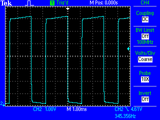

Ich habe einen Bipolar-NE556 (Doppel-NE555) von Philips genommen, also
theoretisch fast das Gleiche wie du.
Weil ich aber immer noch den Verdacht habe, dass dein NE555 (U1) etwas
kränklich ist, habe ich dem meinen auch etwas Temperament weggenommen,
in dem ich ihm am Ausgang einen Serienwiderstand von 1kΩ verpasst habe.
Jetzt sehen die Oszi-Bilder deinem schon recht ähnlich.
Die Reihenschaltung aus 16,8kΩ und 100nF stellen jetzt natürlich schon
eine ganz ordentliche Last dar. Das Rechtecksignal ist jetzt leicht
schräg gworden, da die Belastung des Ausgangs vom Ladezustand von C1
abhängt. Der "Ausgangswiderstand" bildet mit R3 (beide 1kΩ) einen
Spannungsteiler, so dass die Eingangsspannung von U2 die 3V-Grenze
unmöglich mehr erreichen kann.
Hast du eigentlich schon einmal ein Ersatz-IC ausprobiert?

Wenn der NE555 wirklich die Datanblattangaben einhält, sollte die
Schaltung auch mit der Bipolarvariante problemlos funktionieren:
Während der High-Phase wird C3 auf die Spannung VCC-Voh entladen. Die
minimale High-Ausgangsspannung Voh ist mit 2,25V unter VCC angegeben,
allerdings bei 100mA. Aus den Diagrammen ist zu entnehmen, dass bei den
zu diesem Zeitpunkt tatsächlich fließenden 70µA die Ausgangsspannung
0,35V höher, also bei mindestens VCC-1,9V liegt. Die Kondensatorspannung
ist also 1,9V.
Während des Umschaltens von High nach Low (max. 300ns) wird C3 um max.
0,2V geladen, so dass er anschließend eine Spannung von 2,1V hat. Diese
Spannung addiert sich zur Low-Ausgangsspannung von max. 0,25V, so dass
am Eingang von U2 direkt nach dem Umschalten eine Spannung von max.
2,1V+0,25V=2,35V anliegt.
Die Triggerspannungsschwelle (VCC/3) kann um etwa 10% nach unten
abweichen, liegt also bei mindestens 2,7V. Es bleiben also noch
2,7V-2,35V=0,35V Reserve, was völlig ausreichend sein sollte.

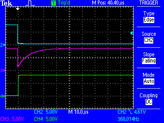

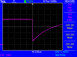

In meinem Aufbau liegt das Minimum der Eingangsspannung von U2 bei 1,28V
und die Triggerschwelle nur unwesentlich unter 3V, so dass 1,7V Reserve
bleiben.
Aber natürlich hätte ein CMOS-555, bei dem die Ausgangsspannung fast bis
an die Versorgungsspannung heranreicht, noch deutlich mehr Reserven,
nämlich so um die 2,5V.

Ich habe einmal den Ausgang mit 100 Ohm belastet (wird gut warm).
Interessanterweise zieht er mir den Trapez gerade, d.h. wo in Deinem
Bild 5 die obere Kante ansteigt, wird diese nach Anlegen des Widerstands
flacher. Er liefert dann immer noch 3.6 V bei 5V Versorgung (oder 10.4V
bei 12V Versorgung), was eigentlich gar nicht so schlecht wäre.
