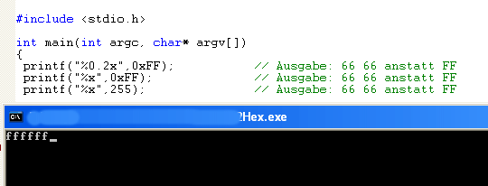

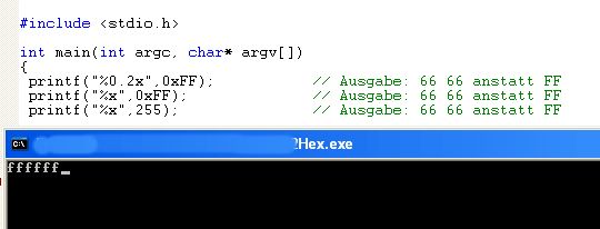

Hallo
Ich habe die Aufgabe ein Bluetooth Modul zu konfigurieren um damit eine
Kommunikation aufzubauen. (F2M03GLA)
Die Steuerkommandos müssen HEX Befehle sein. Das heisst ich habe zum
Beispiel den Befehl der so aussehen muss:
01 04 FF 00 55 AA
Jetzt bin ich verzweifelt am programmieren, aber finde keine Lösung
dazu. Im Datenblatt sind die Befehle ebenfalls als Hex-Befehle
aufgeführt, darum möchte ich eine Hex-Zahl eingeben (z.Bsp. 0xFF) und
dies auch so ausgeben: FF
Dies funktioniert leider nicht:
printf("%0.2x",0xFF);           // Ausgabe: 66 66 anstatt FF
printf("%x",0xFF);              // Ausgabe: 66 66 anstatt FF
printf("%x",255);               // Ausgabe: 66 66 anstatt FF
Wie kann ich dies lösen?
Und wie könnte ich auch noch alles auf einer Programmcode-Linie
schreiben? (Damit ich nicht 10 printf Befehle nacheinander habe)
Danke @ all
 das ist auch gut so ehrlich, %x erwartet eine Variable du gibst aber
eine Konstante, Ich kann nur Raten was da passiert aber ich denke dein
Programm übertragt einfach eine Adresse wo zufählig 0x66 drin steht was
das ist kein plan.

von Hc Z. (mizch)
Argl.  Da hat jemand nicht gemerkt, dass 'f' == '\x66' == 0x66.
Der printf ist natürlich zulässig und gibt zwei 'f' aus, wie er's soll.
Es besteht keine Notwendigkeit, das so unmäßig kompliziert auszudrücken
wie geschildert.

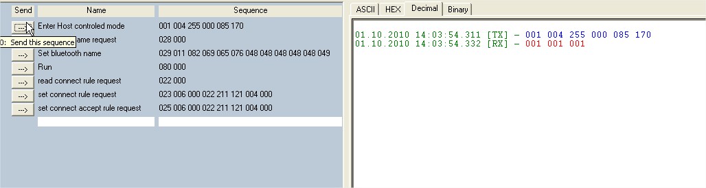

von Fux (Gast)
Ich brauche das f aber nicht als ASCII Zeichen sondern als HEX-Wert!!!
Mit einem Terminal Programm kann man da sehr schön sehen was die Ausgabe
in Hex oder ASCII ist (Docklight.de)

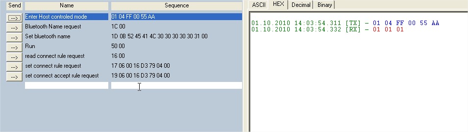

von Karl H. (kbuchegg)
Dann schicks als Hex-Wert
   unsigned char Byte = 0xFF;
   fputc( Byte, stdout );
   fwrite( &Byte, 1, 1, stdout );
   putchar( Byte );
   write( stdout, &Byte, 1 );
macht alles dasselbe: Schickt eine binäre Repräsentierung von Byte über
die Leitung. Und zwar so, wie sie als Bits im Byte vorliegen. Ohne
zuerst eine Textrepräsentierung von Byte zu generieren.
von Hc Z. (mizch)
Fux schrieb:
> Ich weiss schon dass F = 0x66 ist usw.
Ist es nicht (und hat auch niemand geschrieben).
> Danke an den Poster mit der Tabelle, das ist genau was ich gesucht habe,
Wie belieben ... Du wirst statt „66 66“ damit „46 46“ bekommen ... viel
Vergnügen.  Die wirkliche Lösung wurde ja schon gepostet.
Imon schrieb:
> %x erwartet eine Variable du gibst aber eine Konstante
Ich kann es nur nochmal wiederholen:
Bei mir geht das, und ich hätte auch erwartet, dass das genau so geht.
Bin neugierig wie lange es dauert, bis der TO endlich an der Kernfrage
angelangt ist:  Gibt es in einem Computer eigentlich so etwas wie Hex?
Gibt es einen Unterschied zwischen
und     unsigned char Byte = 255U;
und     unsigned char Byte = 0b11111111; // im Falle von gcc

von Fux (Gast)
Nochmals für alle, im Terminal Programm habe ich auf Hex umgestellt, und
dezimal soll dann 255 gleich Hex FF sein, denn das Modul kennt nur HEX
Kommandos
(sieh beide Bilder

von Fux (Gast)
mag für dich ja kein Problem sein, für mich schon, denn alles was hier
gepostet wurde gibt nicht das gewünschte Resultat.
Ich mach mal einige Screenshot davon

von Fux (Gast)
Das ganze Programm ist nicht nötig, ich habe nur dieser Befehl dazu:
printf("%x", 0xFC); wird beim PUC auf die UART gelegt, welche über einen
RS232 Converter von FTDI an meinem PC angeschlossen ist und auf dem
Terminal sichtbar ist
