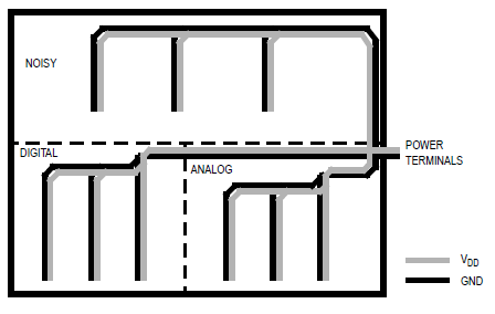

ich lese mich grade ein wenig ein in Sachen Routing bei Mixed-Signal
Platinen und habe da so meine Probleme. Bislang bin ich was die Masse
angeht auf zwei total verschiedene Methoden gestoßen und verstehe das
nicht so ganz.
Im Anhang sind zwei Bilder von den beiden Methoden.
Also mir erscheint die Methode auf Bild 2 deutlich logischer. Angenommen
bei Bild 1, der Platinen Stecker wo alle Signale und Power Leitungen
rein/raus gehen sitzt rechts und der Masseanschluss an dem Stecker
unten. Angenommen meine digitalen Bauteile verbrauchen da nun ordentlich
Strom, sagen wir 2A und das auch noch sprunghaft, sind ja digitale
Bauteile, dann habe ich doch einen Spannungsfall über die gesammte
Platine und vorallem dem Kabel. Die analogen Bauteile sind also auch
davon Betroffen. Mache ich es aber so wie in Bild 2 und teile die
Signale evtl. sogar in zwei Kabel auf habe ich den Spannungsabfall nur
über das digitale Kabel. Die analogen Bauteile sind nicht oder nur
geringfügig betroffen.
Warum also wird in zahlreichen Anleitungen grade für empfindliche
analoge Schaltung die Variante aus Bild 1 empfohlen?

Die Idee hinter beiden Methoden ist, dass sprunghafte digitale Ströme
nicht über die Analogmasse fließen (Ist ja auch bei beiden gegeben, wenn
bei Methode 1 die Masse am Digitalteil angeschlossen wird).
Wichtig bei Störungen sind die Potentialunterschiede zwischen der
analogen Quelle und der analogen Verarbeitung. Fließt hier hoher
impulsartiger Massestrom, gibt es Ground Ripple, also die Masse am
Messobjekt hat ein anderes Potenzial als der A/D Wandler (in diesem
Falle).
Bewegen sich aber beide Potentiale gleichmäßig auf und ab, ist die
Differenz ja so gut wie Null.
Das wäre meine Erklärung zu dem Thema.
Ja das tun sie ja aber nicht, denn das zu messende Signal kommt vom
Stecker und die Masse des Sensors beispielsweise ist mit der des Boards
verbunden wo das Kabel hin führt.
Habe ich jetzt ein Ground Ripple tritt der größtenteils nur in meiner
Schaltung mit dem ADC auf, nicht aber in dem Board mit dem meine Platine
verbunden ist. Also hätte ich dann doch Potentialunterschied in den
beiden Massen? grübel
