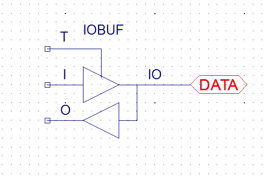

1. Ich verwende einen Spartan 3A. Dort möchte ich einen IO-Buffer
verwenden, jedoch ist mir aus der Hilfe nicht so ganz klar, wann der
IO-Buffer als Eingang und wann als Ausgang beschaltet ist. Ich kann den
IO-Buffer mit der T-Leitung zwischen Eingang und Ausgang umschalten.
2. Ich weiß bei dem Symbol auch nicht an welcher Seite jetzt die Signale
angeschlossen werden. Ich habe Daten ein einem Speicher die ich vom FPGA
an einen externen Chip senden möchte. Demnach muss ich den Port auf
Ausgang umschalten. Jedoch weiß ich nicht wo am Symbol ich die Daten
anlegen muss? Ist es der I oder der O Anschluss?
Die Dreiecke könntest du auch als Pfeile sehen:
an der flachen Seite gehen Daten rein, an der Spitze kommen sie raus...

Dies habe ich noch gefunden:
.O(O),     // Buffer output
.IO(IO),   // Buffer inout port (connect directly to top-level port)
.I(I),     // Buffer input
.T(T)      // 3-state enable input, high=input, low=output
Demnach muss ich T = 0 für Ausgang und T = 1 als Eingang beschalten

von Klaus F. (kfalser)
Den IO-Buffer mit Tristate braucht es nur, wenn man über den gleichen
Pin Signale einlesen UND ausgeben will.
Für reine Ausgänge gibt es OBUF und für Eingänge IBUF.

von Christian R. (supachris)
Harald schrieb:
> Was mich nur wundert ist das ich mit dem T-Signal zwischen Input und
> Output umschalten kann. Jedoch wann schalte ich den Port wirklich in den
> Tristate Modus also Hochohmig?
Wenn T = 1 ist, ist der Pin hochohmig und gleichzeitig Eingang. Wenn du
nur hochohmig schaltbare Ausgänge haben willst, gibts den OBUFT dafür.

Harald schrieb:
> es gibt ja einen kleinen Moment wo der Buffer der FPGAs und der Buffer
> des externen ICs beide auf Ausgang geschaltet sind (auch wenn dies nur
> einige ns der Fall ist).
Das ist ein traditioneller Buskonflikt. Der sollte bei der Busübergabe
aber nicht gleich ein paar ns dauern...
> Dann muss ich vom FPGA den OE-Pin vom externen IC setzen. Somit wird der
> IO-Buffer vom externen IC auf Output gestellt.
> Gleichzeitig muss ich dann natürlich meine FPGA Dateinleigung auf
> Eingang umstellen.
Gleichzeitig gibt es nicht. Was passiert hier zuerst, wenn du das
Umschaltsignal vom FPGA parallel auf die beiden Treiber (OBUF und
externes IC) gibst? Der von dir beschreibene Fall ist unkritisch, denn
bis der externe Buffer auf Ausgang steht, ist das FPGA längst hochohmig.
Interessant ist das Umschalten des FPGAs auf "Ausgabe": der OBUF
schaltet zuerst, das externe IC bekommt es ein paar 100ps später erst
mit. Daher sind hier kurz beide auf Ausgang geschaltet.
