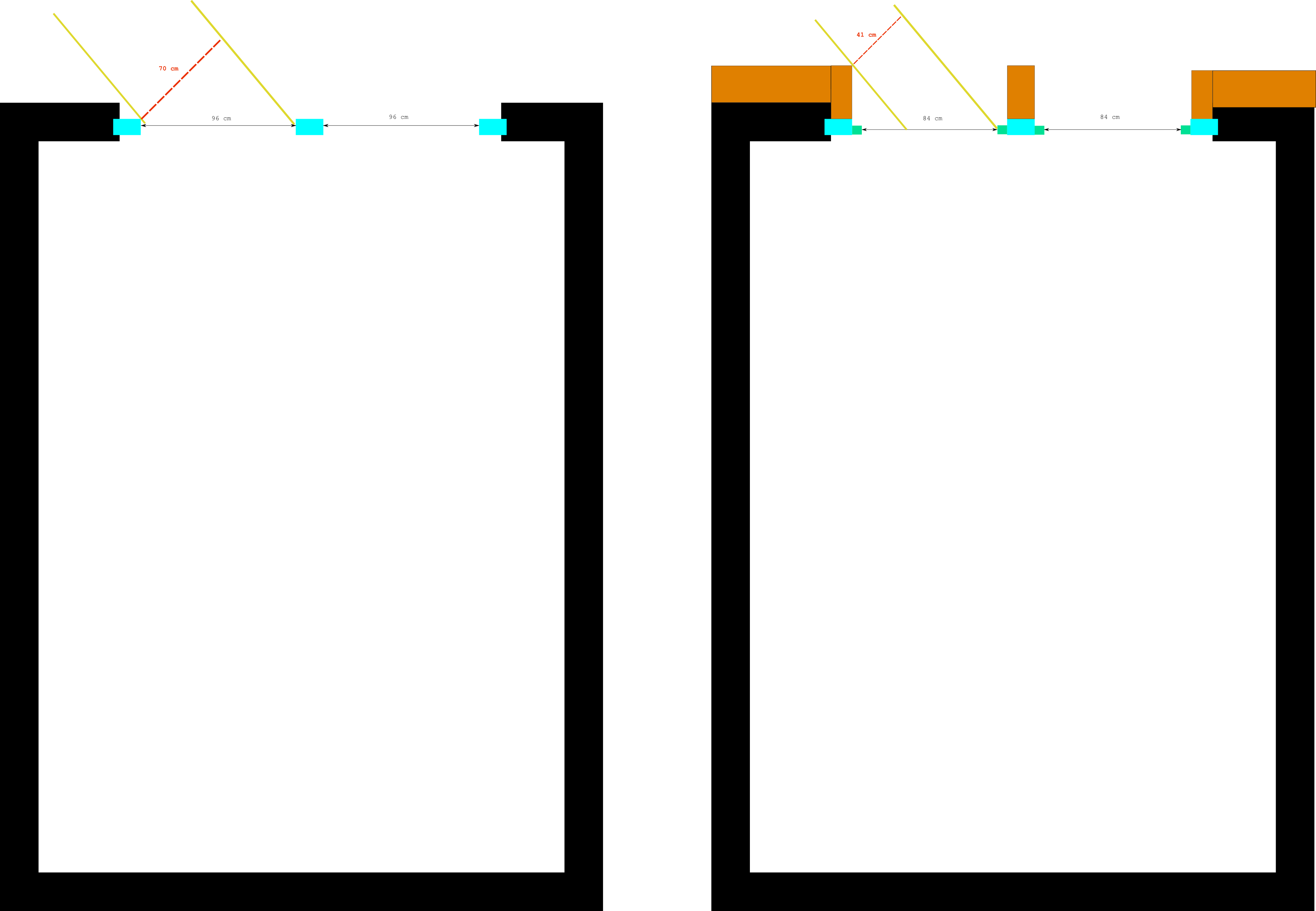

Ah, ich hatte gehofft, irgendwo nachlesbare Zahlen zu finden, um bei der
Entscheidungsfindung für ein großes Mehrfamilienhaus etwas Material in
der Hand zu haben - ich wohne in einem hundertjährigen Haus mit 25
Wohnungen, bei dem überlegt werden muss, welche Änderungen vorgenommen
werden müssen. Die von vielen Fenstern durchlöcherte Fassade in
Dämmstoffe einzupacken erscheint wenig sinnvoll (man müsste
korrekterweise die Fenster durch kleinere ersetzen, um auch am Übergang
Fenster-Wand eine ausreichende Dämmschichtdicke zu erlangen), und der
Anteil der Dachfläche an der gesamten Außenhaut ist natürlich viel
geringer als bei einem Objekt wie den von Dir beschriebenen
Einfamilienhäusern.

Axel Laufenberg schrieb:
>>Verschattung der Wohnung
> Hä ? Wo soll denn das herkommen ?
Je weiter ein Fenster von der Fassadenoberfläche entfernt liegt, desto
senkrechter muss Licht von außen in die Fensteröffnung scheinen, um das
Fenster zu erreichen.
Da Licht aber häufig auch schräg durch Fenster scheint, kommt so
effektiv weniger Licht durch die Fenster.
Das lässt sich auch nicht durch einen Umbau der Fenster (weiter nach
draußen, in die Dämmschicht) kompensieren, sondern nur durch größere
Fensteröffnungen.

Habe mal ganz grob gerechnet, vereinfacht in einer Dimension) siehe
Bild:
alte Fenster ohne Dämmung Breite Glas
96 cm, 45 Grad Lichteinfall Öffnungsbreite 70 cm. Annahme Hälfte des
Tages 45 Grad Lichteinfall, andere Hälfte 90 Grad (senkrecht).
Damit 96+70cm -> 166cm, Annahme Fenster sind quadratisch,
 -> 27556 cm2 effektive Öffnung, merken.
Jetzt mit neuen Fenstern und Dämmung (rechtes Bild):
neue Fenster Breite Glas 84 cm, 45 Grad Lichteinfall Öffnungsbreite 41
cm.
Damit 84+41cm -> 125cm, Annahme Fenster sind quadratisch,
-> 15635 cm2 effektive Öffnung.
Damit Verschattung 1-15635/27556= 43%, bedeutet 43% weniger Tageslicht
im
Raum. Bei kleinen Fenstern wie andere bemerkten wg.
"Schießscharteneffekt"
noch weniger.

@Hans: Deine Berechnung kann ich in keiner Weise nachvollziehen. Du
willst doch nicht ernsthaft sagen, daß ein 12cm schmaleres Fenster fast
50% Licht schluckt. das halte ich, mit verlaub, für kompletten Unsinn.
Ich kann es rechnerisch nicht widerlegen, da ich mich mit derartigen
Formeln zugegebenermaßen nicht auskenne aber rein vom logischen her kann
eine Verkleinerung eines fensters von ca. 10% keine knapp 50% Licht
schlucken.

Um das zu verstehen braucht es keine Formeln...
Das Fenster wird etwas schmaler, die Wand wird etwas dicker.
Fällt das Licht senkrecht zum Fenster ein, dann ändert sich kaum etwas.
Da das Licht aber schräg einfällt, schattet die dickere Wand einen Teil
des Lichtes ab.
Bohre mal ein 4mm-Loch in eine 2mm-Platte und eine 4mm-Platte und schau
mal aus verschiedenen Winkeln durch, dann siehst Du (etwas übertrieben)
den Unterschied.

Die Formeln erscheinen zwar in der Tat etwas merkwürdig, die Kernaussage
aber, die der "Consulter" nochmal schön zusammengefasst hat, stimmt.
Und dabei ist es egal, ob die Fenster an ihrem alten Ort verbleiben oder
"nach vorne" in die Dämmung versetzt werden -- jedenfalls, wenn man die
den hinter den Fenstern liegenden Raum und die diesen erreichende
Lichtmenge betrachtet.
Und um die geht es.

von Axel L. (axel_5)
>Annahme Hälfte des
Ähem, was ist das denn für eine Rechnung ?
Annahme Fenster sind quadratisch: Macht also 96*96cm. Macht also 9216
cm²
Bei deinem Beispiel und 45° Lichteinfall: 70cm * 96cm (Die Höhe bleibt
ja im Winter gleich) macht also 6650cm².
Werden jeweis die Hälfte der Zeit aktiv: Macht also 6650/2 + 9216/2 =
7933cm² effektive Fläche.
>cm.
WOW, 40cm dicke Dämmung. Das ist ja mal ein Wort.
Wie eben:
7056 cm² bei gerade Einstahlung, 3444cm² bei schräger Einstahlung. MAcht
also im Mittel 5270 cm² effektive Fläche.
>im
>noch weniger.
Macht also 1-5270/7933 = 33%.
Ich hoffe Du kannst sonst besser rechnen. Noch dazu, wo Du mit 40cm
Dämmung gerechnet hast. Realistisch wären wohl eher 20cm Dämmung, da
bleibt die effektive Fläche bei 45° Immer noch bei 60cm.
Das gilt nur für Südfenster. Die anderen bekommen im Winter gar keine
direkte Einstrahlung. Bei denen sind es 23% Reduktion durch die
kleineren Fenster.
Wobei das nur bei optimalen Bedingungen gilt. Ich habe ja erst vor ein
paar Jahren die letzten Einfachfenster ausgetauscht. Und glaube mir,
durch Eisblumen wird weit mehr als die 33% Licht geschluckt, auch wenn
die natürlich sehr hübsch sind. Wenn es nicht friert hat man allerdings
das Wasser runterlaufen, was sicher auch mehr als 33% schluckt.

Die Diskussion um den Lichteinfall ist schon interessant.
Ich wohne in einem Altbau von 1895, da sind im ersten Stock die
Außenwände 60cm dick - jetzt noch 20cm Dämmung drauf und die
Fensteröffnungen sind wirklich nur noch Schießscharten.
von Hans H. (loetkolben)
>>Annahme Hälfte des
Das ist natürlich alles vereinfacht, hier mal meine Gedankengänge:
Horizontal:
Sonne parallel zur Hauswand und bewegt sich in Richtung 90 Grad
(senkrecht zur Fensterfläche), damit nehm ich an Hälfte der Zeit 45 Grad
Einfall, andere Hälfte 90 Grad. Da ich nicht reine Südseite annehme,
ist damit Schluß, der Sonnenverlauf über 90 Grad interessiert nicht.
Vertikal:
Sonne in Richtung 90 Grad (senkrecht zur Fensterfläche) beim Aufgang,
wahlweise beim Untergehen, bewegt sich in Richtung 45 Grad (Zenit)
damit nehm ich an Hälfte der Zeit 45 Grad Einfall, andere Hälfte 90
Grad.
>>cm.
Die kleinere Breite Glas ergibt sich durch die Plastefenster mit breitem
Rahmen.
Die Zeichnung ist maßstabsgerecht und zeigt eine Dämmung der Stärke
23 cm auf einer Wand von 23 cm Stärke also nix ungewöhnliches.
Wo nimmst du die 40 cm her? Die 41 cm Öffnungsbreite kommen aus der
roten gestrichelten Linie.
> kleineren Fenster.
Das stimmt eben nicht, denn die von mir über den Tagesverlauf
integrierte
direkte Einstrahlung gilt auch bei bewölktem Himmel, wo immer aus allen
Richtungen gleichzeitig Licht und Wärmestrahlung einfällt.
Stichwort Globalstrahlung.
Damit ist die am Anfang gemachte Rechnung (Hälfte des Tages 45 Grad,
andere Hälfte 90 Grad) immer noch gültig, da die Strahlung aus allen
Winkeln gleichzeitig eintritt.
Auch vorher waren Doppelfenster vorhanden, und wieviele Monate im Jahr
hast Du wirklich Eisblumen am Fenster gehabt?
Wenn jemand gern Blender macht, kann er ja gern mal ein 3d Zimmer mit
und ohne WDVS vor dem Fenster simulieren. Das ist sicher genauer, aber
ich bin schon der Meinung daß überschlägig meine Zahlen stimmen.
Es kann ja auch nicht jeder Baum vorm Haus o.ä. simuliert werden.
Und um mal auf die eigentliche Frage zu kommen, es geht nicht nur um
das Tageslicht für die Bewohner, sondern auch um die Wärmeeinstrahlung
durch die Fenster auch als Treibhauseffekt bekannt (nicht der Sündenbock
der Politiker sondern der originale, weswegen Treibhäuser im
ursprünglichen
Sinn gebaut werden).
Tschao, Hans
