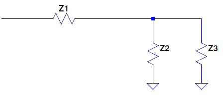

ich hab hier schon einige Fragen zum Thema Regelungstechnik gefunden.
Ich hab da auch eine Frage. Worauf muss man achten, wenn man die
Messglieder von zwei Regelstrecken auf einen Regler zurückführt?
Als Beispiel: Im Bild (siehe Anhang) will ich den Strom so regeln, dass
durch Z3 ein Strom (z.B. 50mA) fließt. Wenn man jetzt Z2 ganz
niederimpedant wählt, würde der Strom durch Z1 ansteigen. Ich möchte
deshalb zusätzlich den Strom durch Z1 begrenzen (z.B. auf 150mA).
Wenn ich jetzt einen Regelkreis für diese Schaltung entwickle, muss ich
die Ergebnisse irgendwie auf einen Komparator zusammenführen. Gibts
dafür irgendwelche Richtlinien, dass eine der beiden Regelstrecken
langsamer sein muss? Gibt es sonst noch irgendetwas zu beachten?
Sonja
Hi, Sonja,
das betrachte ich nicht als Mehrgößenregelung, sondern als Regelkreis
mit Begrenzung.
Denn sobald die Begrenzung einsetzt, ist keine Regelung mehr.
Meine erste Erfahrung darin war, als LM723 noch ein neues Bauteil war
mit Spannnungsregelung und Strombegrenzung..
Ciao
Wolfgang Horn
