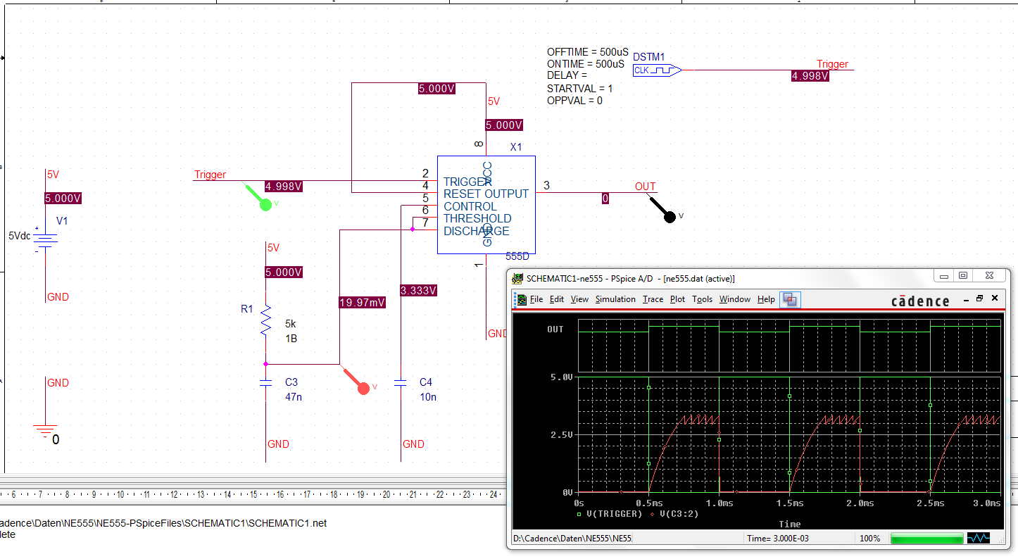

Weiss zufällig jemand wie sich das im Bild dargestellte Problem
(ladezeit des Kondensators kürzer als die Highflanke)  bei einer
Monoflopschaltung mit dem NE555 nennt.
mfg pitti0815
von pitti0815 (Gast)
meine natürlich die low flanke

Ich kenne das Problem und weiss auc wie man es beheben kann. Ich möchte
eigentlich nur wissen ob es für diesen fehler einen Namen gibt.
mfg pitti0815
Nein es ist kein Schaltungsfehler diese Fehler wurde von mir absichtlich
produziert indem ich den Widerstand so berechnet habe das dieser den
Kondensator innerhalb des LOW-Signals auch wieder entlädt. Wähle ich den
Widerstand größer entlädt der Kondensator im HIGH signal und alles ist
in ordnung. Mir geht es nur darum ob es einen Begriff für diesen Fehler
gibt.

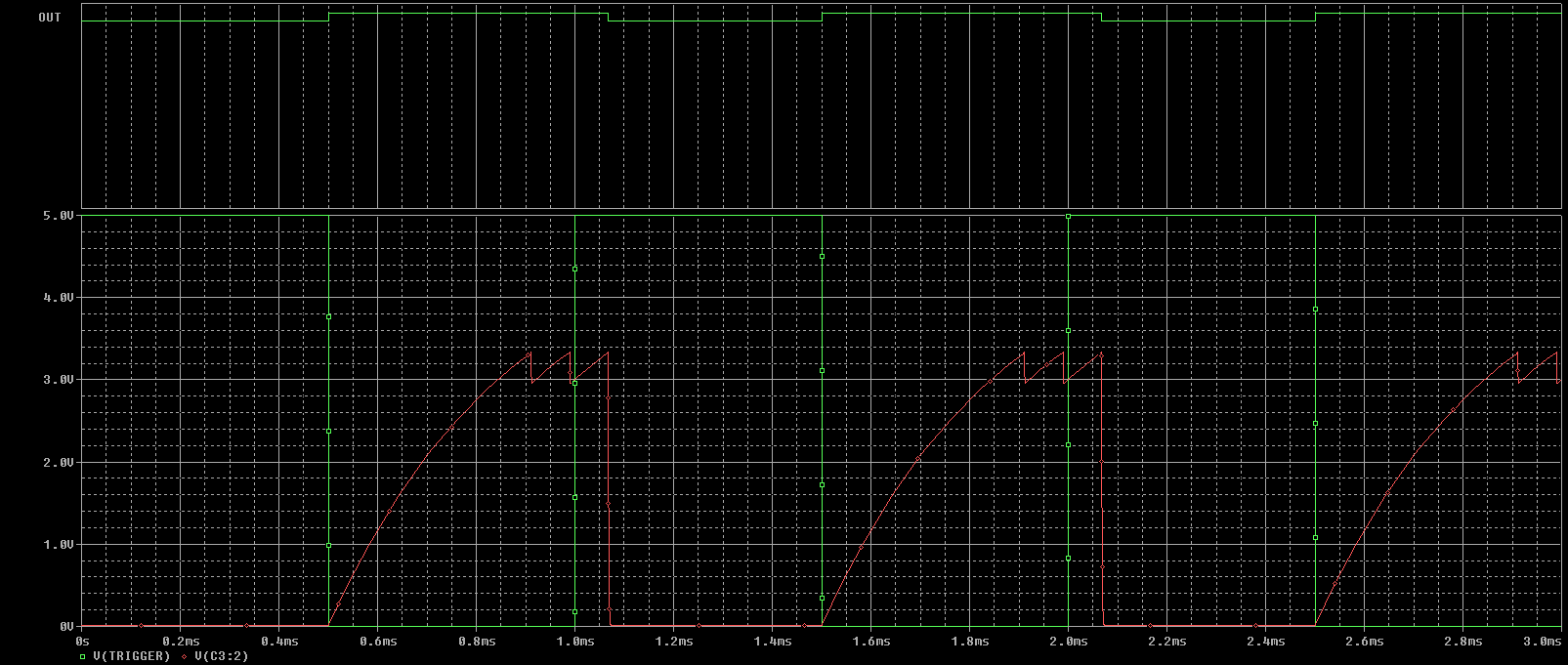

Hänge nochmal zwei Bilder mit und ohne den Fehler an.
Wie gesagt es geht mir nur darum wie dieser Fehler heisst.
mfg pitti0815

von T.Danielzik (Gast)
Hallo pitti0815
den Begriff den du suchst würde ich mal
Nachtriggern nennen.
- Der Triggerimpuls wird gesetzt
- Der 555 startet die Aufladung von C3
- Die Aufladung von C3 ist abgeschlossen
- Pin7 wird auf Gnd geschaltet (C3 entladen)
- Der 555 stellt fest das der Trigger noch anliegt
- also C3 wieder aufladen
Nur verhällt sich der 555 wirklich so ?
oder wird beim schalten von Pin7 nach Gnd
nicht bis 1/3 UB entladen
Warhscheinlich werd ich es mal bei dem Begriff Nachtriggern belassen.
Es wird schon so in der Art sein Wie du beschrieben hast.
THX
von Peter D. (peda)
Dann ist es schön falsch.
Nachtriggerbar heißt, daß wenn innerhalb der Verzögerungszeit eine neue
Triggerflanke kommt, die Verzögerung von vorne beginnt.
Der 555 ist aber weder nachtriggerbar noch überhaupt triggerbar, weil er
keine Flankenerkennung hat. Die muß man nachrüsten, z.B. mit einem
Differenzierglied.
Deshalb nimmt man heutzutage echte Monoflops, die das intern haben und
keine riesen Zusatzbeschaltung benötigen.
Oder gleich nen Mikrocontroller, wo man die Verzögerungszeit bequem im
Quellcode eintragen kann und die dann auch genauer ist, als bei einem
Kondensator mit 10% Toleranz.
Deine Schaltung ist auch deshalb schlecht, weil diese Oszillationen auch
auf den Ausgang durchschlagen können.
Das dann je nach Hersteller und Typ (CMOS/TTL) und Dimensionierung und
Temperatur und VCC und ...
Peter
