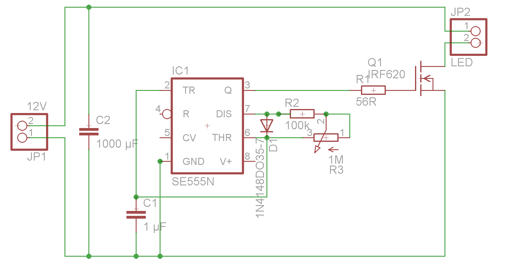

Wie baue ich diesen Schaltkreis (http://danyk.wz.cz/ledstr_en.html) am
besten auf einer Lochrasterplatine auf??

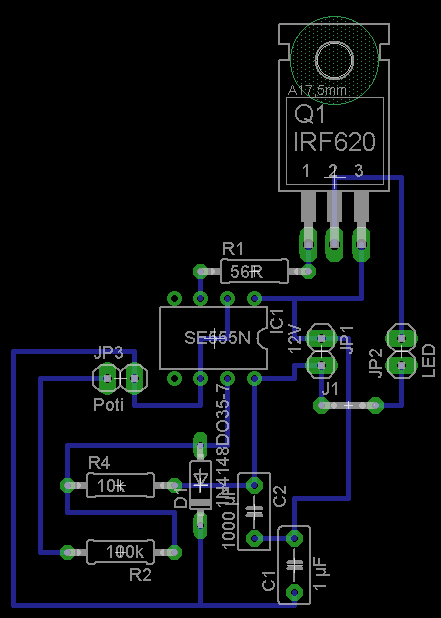

von Obi Plal (Gast)
Könnte das so klappen???
von Charly B. (charly)
Mach die Leiterbahnen dicker, da fliest einiges an strom,
so 1.5 - 2mm im leistungsteil
von Obi Plal (Gast)
Ist die anordnug, verindung der Bauteile in ornung??
von Alexander S. (esko) Benutzerseite
Obi Plal schrieb:
> UNd von der anordnung her?
Wenn das mit dem Schaltplan übereinstimmt passt das schon.
Aber nach einer Lochrasterplatine sieht das nicht aus.
von Obi Plal (Gast)
Stimmt das so mit dem Schalplan überein, bin mir nich ganz sicher...
Das ist doch mit Eagle erstellt. Wenn der Schaltplan dazu korrekt ist
sollte die Platine auch passen.

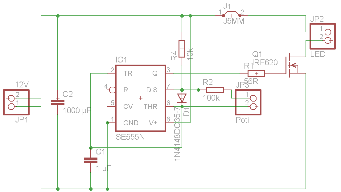

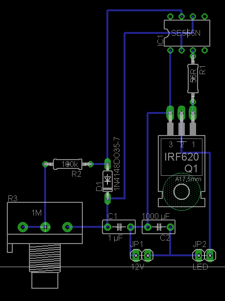

von Obi Plal (Gast)
:Mein Schaltplan
Ich mochte die Bauteile dann so auf der Lochrasterplatine anordnen!
R3, der Vorwiderstand für die Leds fehlt noch
Pin 8 nicht angeschlossen
R1 fehlt
Die Bauteile sind recht ungünstig plaziert, sodass du viele Leiterbahnen
auftrennen musst, wenn du das noch etwas verbesserst hast du hinterher
weniger Arbeit beim löten.
Während du die Schaltung aufbaust, also zum testen, solltest du für R3
einen größeren Widerstand einbauen. z.B. 22ohm
von Obi Plal (Gast)
Ist der Schaltplan, das Board jetzt OK??
Schaltplan passt soweit.
Wo J1 ist soll dann wahrscheinlich der Vorwiderstand 5,6Ω hin. Bedenke
das dieser ein 2W Typ sein sollte. Alternativ gehen auch acht normale
1/4 Typen.
Außerdem zu beachten: die Leds bekommen hier 3V/5,6ohm /12 = 45mA ab,
sind aber nur für 20mA gebaut. D.h. sie dürfen so nicht im Dauerbetrieb
betrieben werden.
Der Verdrahtungsplan ist nicht viel besser geworden, funktioniert aber.
