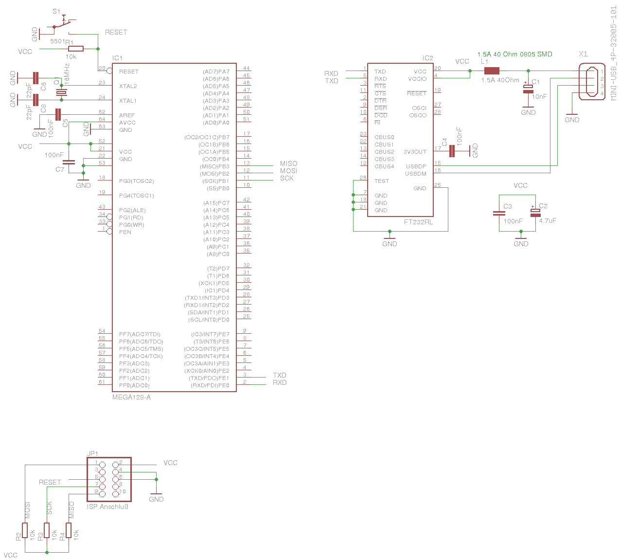

Hallo, Leute!
Ich habe mich heute mit dem Thema beschäftigt.
Bevor ich den ganzen Rest der Schaltung plane, würde ich gern wissen,
ob, eurer Meinung nach, das aktuelle reichen würde, um eine
USB-RS232-Kommunikation zwischen meinem PC und einem ATMega128.
Stromversorgung für das ganze sollte über USB kommen.
Wenn ich vom Datenblatt richtig verstanden habe, wird der FT232 auch den
Clock (12MHz) dem ATMega128 geben können. Ist es richtig?
Also, ich freue mich über eurer Meinung!
Grüße
Luca Bertoncello

von Luca B. (lucabert)
MaWin schrieb:
> Wo ist jetzt die Schaltung ?
> Ich sehe 2 Bauteile.
Na, letzten Endes ist eine Schaltung nichts anderes als mehrere
Bauteilen zusammen verbunden, oder?
Und das ist genau was ich gemacht habe!
Ein ATMega128 verbunden mit einem FT232 und die übliche passive
Komponenten dazu...

von R2D2 (Gast)
hast du das Datenblatt FT232RL gelesen ?
USB Powered, was du ja willst, wo hast du da von einem Widerstand in Vcc
gelesen ? Ansonsten schliesse ich mich MaWin an. Das sind nur Ansätze
einer Schaltung.

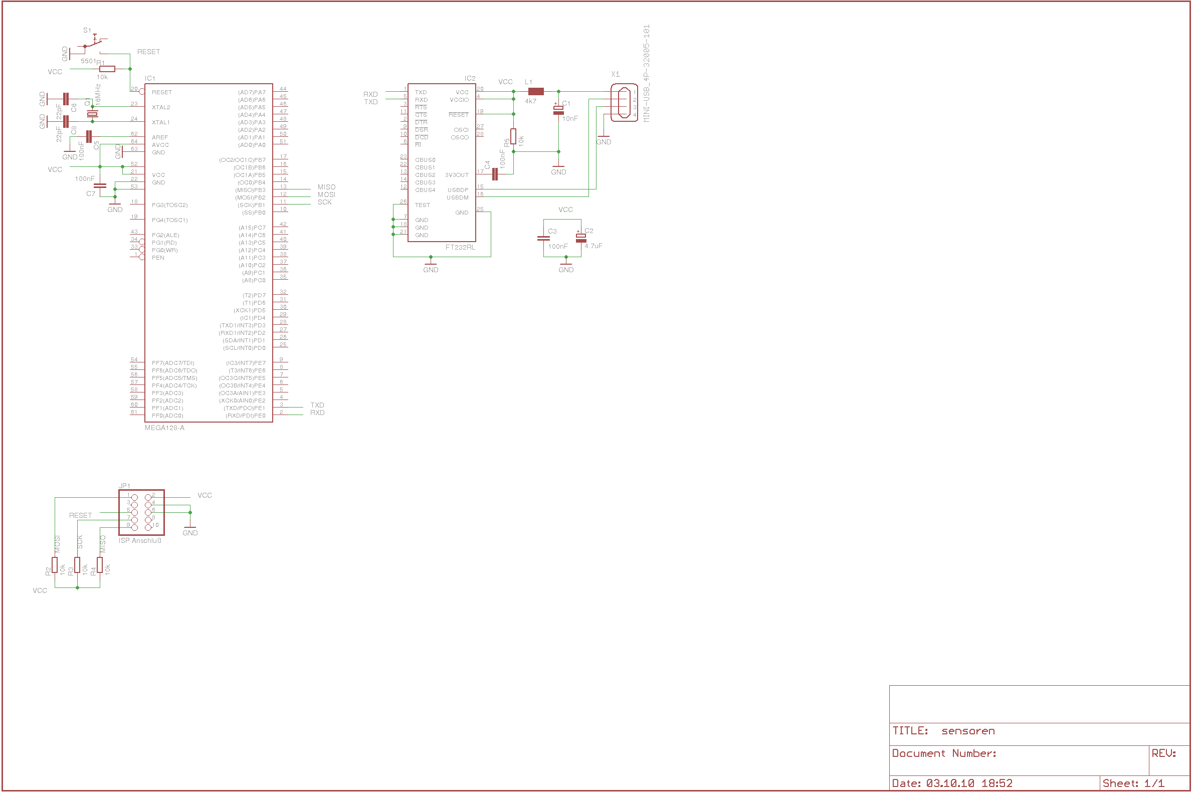

Ich habe wenigstens versucht...
> einer Schaltung.
Naja, ich habe auch ein bißchen nach schon gebaute Schaltungen mit
ATMega und FT232 gesucht, und ich dachte, es sollte so sein.
Jedenfalls, zweiter Versuch als Anhang!
Ob sie nur Ansätze sind oder nicht, kann man darüber diskutieren, denn
letzten Endes an dieser Schaltung fehlt kaum noch. Ich muß nur die
Drahte zwischen Ports und Stiftleisten ziehen, so daß ich digitale und
analoge Eingänge lesen kann.
Mehr sollte die Schaltung auch nicht machen.
Erstmal, wollte ich sicher sein, daß die serielle Kommunikation über USB
so funktionieren kann und daß ich richtig verstanden habe, daß der FT232
ein Clock dem ATMega128 (12MHz) geben kann.
Wenn so in Ordnung ist, der Rest ist wirklich nur PINs an Stiftleisten
zu verbinden.
Grüße
Luca Bertoncello
von mizch (Gast)
Warum kommt eigentlich alle Nase lang jemand vorbei, der Aref mit Vcc
verbindet?  Wie kommt man darauf?  Weil's der andere gemacht hat?
Im besten denkbaren Fall ist das bloß vollkommen sinnfrei, es kann aber
auch schaden.
von Detlev T. (detlevt)
Auch wenn mizch an seinem Ausdruck noch arbeiten sollte, hat er im Kern
recht. An Aref sollte ein 100nF gegen Masse, nicht mehr.
Was den FT232 betrifft, hast du dir schon das Gehäuse angesehen? Bist du
in der Lage, so etwas zu löten? Es gibt fertige Kabel mit eingebautem
FT232. Die sind zwar mit ~20€ total überteuert, aber man braucht dafür
auf der Platine nur eine 6-polige Pinleiste und ist halt schon komplett
verschaltet. Das ist für den Anfang vielleicht nicht schlecht, da man
dann dort Fehler von vornherein ausschließen kann.

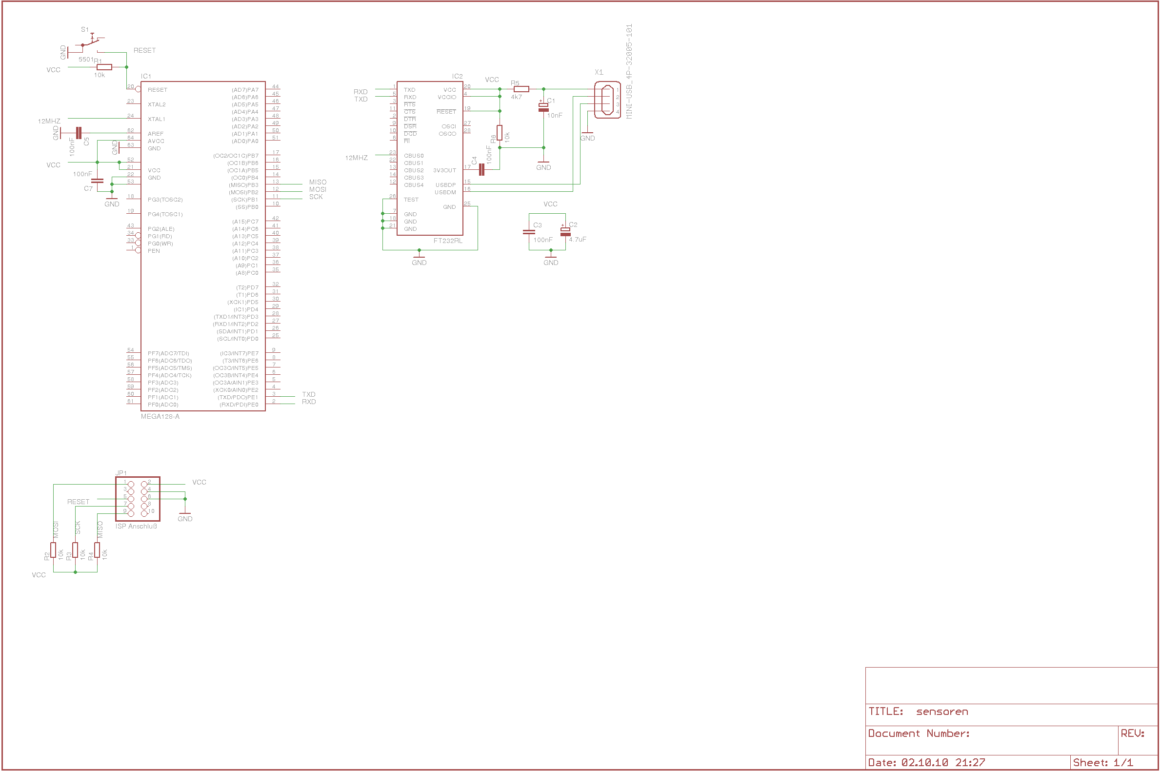

Also, dritter Versuch... :)
Ja, ich habe gesehen, was der FT232 für ein Gehäuse hat, das ist aber
überhaupt kein Problem.
Erstmal SMD kann ich schon löten, zweitens (und noch wichtiger!) ich
werde auch nicht derjenige sein, der das ganze löten wird.
Das Projekt werde ich meinem Chef geben, um das (in großen Anzahl)
anfertigen zu lassen.
Ansonsten bisher kein anderer Fehler?
Danke
Luca Bertoncello
von Joe G. (feinmechaniker) Benutzerseite
Du hast bei der Beschaltung des FT232 eine Kombination aus Bus Powered
und Self Powered erfunden.
1. wähle die von dir gewünschte Konfiguration
2. schaue ins Datenblatt, Figure 6.1 oder Figure 6.2
3. korregiere deine Schaltung
C1 (10n) ist bestimmt kein Elko
von MaWin (Gast)

von Spezi (Gast)
Doch: Dein ISP-Anschluss wird für ISP nicht funktionieren ...
Er taugt höchstens als externer SPI-Anschluss.
(Der Grund ist im Datenblatt des Mega128 zu finden; Stichwort: "Serial
Downloading". Achte auf die dafür zu benutzenden Pins!)
Dann könnte sich die serielle Schnittstelle schnell erledigt haben ...
Ugh? Naja, ich habe es immer ISP-Anschluß genannt... Ich meine, der
Anschluß an den ich einen STK500v2-Kompatibel Programmer anschließen
kann, um den ATMega128 zu programmieren.
Ich habe gerade die Belegung mit der Belegung anderen drei Schaltungen
verglichen und ist es gleich.
Warum sollte es nicht funktionieren?
Danke
Luca Bertoncello

von Spezi (Gast)
Hast du das Datenblatt gelesen an der von mir genannten Stelle?
Offensichtlich nicht ...
Denn sonst wäre klar, dass der Mega128 die ISP-Pins MISO und MOSI NICHT
auf den SPI-Pins liegen hat, sondern (welches Pech!) auf den Pins der
USART0-Schnittstelle. Somit muss man sich, will man beide Funktionen
nutzen, eine geeignete Schaltung dazu einfallen lassen. Oder ein wenig
im Internet stöbern; es gibt dafür bereits fertige Lösungen.
von Eddy C. (chrisi)
...najo, der ATMega128 wird zwar über PDI/PDO programmiert, aber sonst:
schauen wir mal, ob Du es schaffst, RXD/TXD trotzdem an den ATmega128
anzukoppeln, sicherstellst, dass der Pegel Deines 12MHz-Signals zum
Eingangspegel des ATmega128 paßt und endlich aus dem 4k7 ein Ferrit
wird.
Laut FTDI soll der 10nF-"Elko" direkt an +5V von USB.
Hinweis: Wenn der FTDI in den Suspend geht, wird er wahrscheinlich auch
den Clockausgang anhalten, das kommt für Dich einem "Hardsuspend"
Sie sind schon, oder?
> wird.
Du hast rechts! Gemacht!
Ich verstehe wirklich nicht... Ist es nicht SCHON so? C1 ist zwischen
USB-PIN1 (+5V) und USB-PIN4 (GND).
> gleich, weil Deine MCU einfach mitten in der "Bewegung" anhält. Ob Du
> das gut findest musst Du selber wissen.
Das ist einen sehr guten Hinweis! Das habe ich einfach nicht gedacht!
Also, doch ein Quarz!
Danke
Luca Bertoncello
Aber der 10nF ist kein Elko, wie oben auch schon angemerkt wurde.
Außerdem hat der Ferrit nicht den Wert "4k7".
Und warum nimmst du nicht einen A4 Rahmen, wenn da eh nichts mehr dazu
kommt. Man erkennt in der Forumsvorschau ja nix. Wie unergonomisch ;-)
Laut Datenblatt doch! Und auch laut Eddy Current...
OK, ich gebe zu, daß ich mich mit Ferrit noch nie einmal beschäftigt
habe...
Ich habe den Wert 4k7 von der Widerstand genommen, denn ich habe
gesehen, in einem andere Projekt, daß einen 4k7 Widerstand benutzt wird.
Was soll der Ferrit für ein Wert haben?
Naja, später werden auch die Kontakten gemalen, also ich brauch doch
etwas Platz...
Danke
Luca Bertoncello
Vielleicht habe ich es verstanden... Ist es jetzt richtig?
Immer noch nicht richtig.
Bus Powered:
Pin 1 USB an Ferrit, Ferrit an Vcc FTDI
Vcc FTDI mit VCCIO FTDI verbinden
Reset OFFEN
Self Powered:
Pin 1 USB mit Spannungsteiler 4k7 / 10K an Masse
Mittelanzapfung des Spannungsteilers an Reset
Ein 10nF Elko bringt an der Stelle nichts, wenn ich das mal so sagen
darf. Eigentlich soll der Kondensator doch hochfrequente Störungen
kurzschließen.
> Bus Powered:
> Reset OFFEN
> Self Powered:
Mist! Man soll nicht mehrere verschiedene Projekten angucken und sie
zusammen mischen... :D
Also, noch ein Versuch!
Danke
Luca Bertoncello
