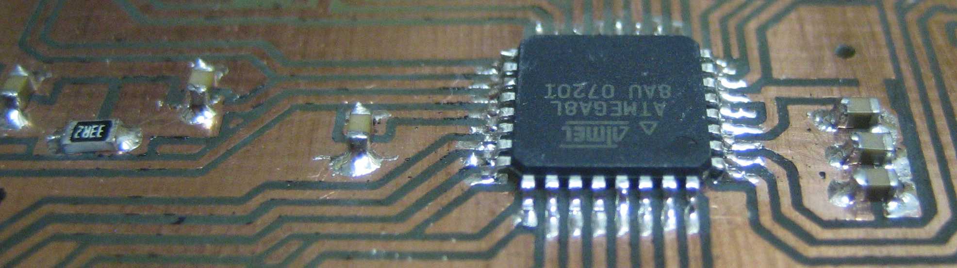

#1882926
Herbert schrieb:
> Macht doch mal gescheite Fotos eurer Handgelöteten SMD Platinen und
> stellt sie hier rein.
Das ist ein Ausschnitt einer Platine die mit dem Tonertransfer-Verfahren
hergestellt wurde, man kann noch die Reste des Toners sehen, das Lötzinn
ist auch nicht so glatt weil ich mit einem recht kalten (230 °C)
Lötkolben löte, ich habe auch zu viel Lötzinn verwendet und die Bauteile
liegen nicht ganz gerade ... aber das macht eben diese Platine aus.
Herbert schrieb:
> mögen
> eventuell elektrisch funktionieren
Ja das ist für mich das wichtigste.
Ob sie jemand schön findet ist zweitrangig, sie soll vor allem dem Zweck
Dienen für den ich sie erschaffen habe.
Die SMD-Bauteile kann man mit einem Heißluftfön zerstörungsfrei wieder
entfernen, bei THT ist das nicht immer gegeben.
> entfernen
Ich kenne alle Methoden recht gut...
#1883228
und wieso schreibst du dann solchen Unsinn, vonwegen, SMD Bestückte
Leiterplatten lassen sich nicht reparieren?
Das eine Löststelle von einem Lötkolben anders aussieht als die eines
Reflowofens sollte ja wohl unstrittig sein. Aber wo ist das Problem? Das
einzige, worauf es bei einer Platine ankommt ist die Funktion. Nur dazu
wurde sie entwickelt. Ich entwickle meine privaten Platinen um damit
eben eine spezifische Funktionalität zu erhalten, nicht um mir damit
meine Wände zu verschönern. Deshalb kommen die idR auch in ein Gehäuse.
Wobei es noch einen Unterschied macht, ob man sauber lötet oder nicht.
Deshalb hab ich für mich die o.g. Grenzen gezogen. Wenn man nicht mehr
sauber arbeiten kann sind Fehlfunktionen vorprogrammiert. Solange dies
nicht der Fall ist interessiert das Aussehen niemanden.
Allerdings will ich damit nicht sagen, daß die Platinen furchtbar
aussehen (heut abend kann ich Bilder einstellen, im Moment geht das
nicht) aber sie sind mit Sicherheit von einer industriell gefertigten
und bestückten Platine zu unterscheiden. Darum geht es aber überhaupt
nicht.
p.s.: Ich hatte mal einen Ausbilder an der FOS, welcher bei einem
Schweißerlehrgang folgends Zitat gleich zur Eröffnung brachte:
Also, damit wir uns gleich richtig Verstehen: Die beste Note die Sie
hier mitnehmen können ist eine 3! Eine 2 bekommen allenfalls die besten
unserer Lehrlinge, eine 1 kann nur ein Schweißroboter erhalten!
Dieses Bewertungssystem hat der gute Herr auch durchgezogen, bei einem
Mitschüler hat er unerkannt seine eigene Arbeit bewertet, dabei ist eine
4 herausgekommen.
Fazit daraus: Es macht überhaupt keinen Sinn, seine Arbeit mit der einer
Maschine zu vergleichen, da man das Ergebnis nicht erreichen kann. Das
sollte aber auch niemals der Anspruch sein den man an seine Arbeit
stellt, sonst ist man irgendwann nurmehr demotiviert. Es macht keinen
Sinn, sich Ziele zu setzen die von vornherein unerreichbar sind.
Ein Sinnvolles Ziel ist eine defekte Platine funktionstüchtig zu
reparieren.
Dies so zu tun, daß es nachher unsichtbar ist daß repariert wurde ist
ein sinnloses Ziel, jedenfalls in meinen Augen
