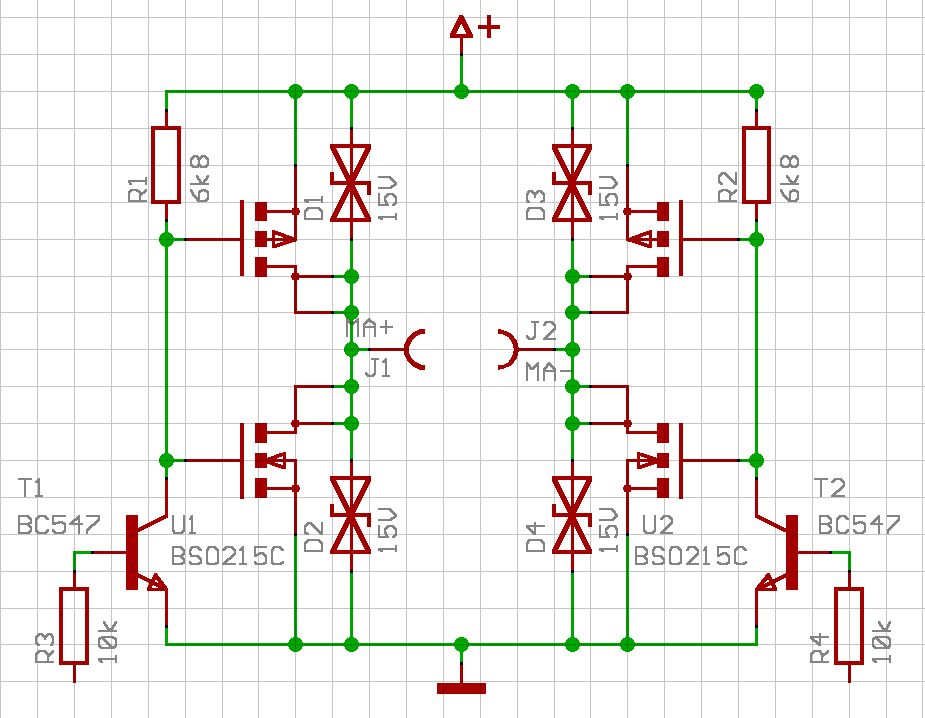

ich möchte eine H-Brücke bauen. Die soll einen Motor mit 6V und max 2A
ansteuern. Das ganze muß aber möglichst klein werden. Desshalb möchte
ich Transistoren verwenden die direkt vom Controller angesteuert werden.
Meine Fragen: Welche Transistoren kann ich da nehmen? Bipolar oder FET?
Welche Bezeichnung?
Wie sieht die Schaltung dazu aus? Kann ich die Basis/Gate direkt an
einen Port vom Controller hängen?
Ich hoffe hier kann mir jemand helfen.

Kein Problem, im Anhang findest du das Datenblatt eines Doppel-FETs von
Infineon im SO8-Gehäuse - ein N-Kanal-Typ, ein P-Kanal. Davon zwei
Stück, und du hast deine Brücke. Erleichternd kommt hinzu, dass das Ding
ein Logic-Level-Typ ist, du ihn mit dem H-Pegel deines Controllers
proplemlos aufgesteuert kriegst. Kommste klar oder brauchste ein
Schaltbild?
Ach ja: Das Ding gibt's für kleines Geld bei Bürklin.

Vielleicht noch gängiger: der L298 von ST. Komplette Vollbrücke im 15er
Multiwatt-Gehäuse. Datenblatt:
http://eu.st.com/stonline/books/pdf/docs/1773.pdf
Den gibt's auch bei Reichelt, so um 5€.

von Holger (Gast)
Richtig, jetzt, wo du es sagst...
Ich lade heute Abend mal ein Schaltbild mit dem BSO hoch (sorry, hab'
gerade kein Eagle hier).

von Holger (Gast)
Sorry, hatte ich fast vergessen...
Den Strom durch den Motor kannst du am einfachsten messen, indem du den
Spannungsabfall über ´dem gerade geöffneten Low-side-FET misst. Dessen
RDSon ist einigermaßen konstant. Low-side deshalb, weil du dort einen
sauberen Massebezug hast. Also: Am Drain des FET Spannung nach Masse
messen, das Signal verstärkern und geeignet filtern - Grenzfrequenz
deutlich unterhalb der PWM-Frequenz.
Das funzt hervorragend.
von Markus (Gast)
Hi Holger,
danke für den Schaltplan. Aber eine Frage. Hat der BSO nicht TTL
kompatible Eingänge? Kann ich die beiden Eingänge nicht zusammen und
direkt an einen Controllerport hängen?
Und hast du den BSO als Lib für Eagle?
Nochmal danke
Markus
von Holger (Gast)
1. Ja, ist ein Logic-Level-Typ, das geht. Hatte das Schaltbild aus einer
Applikation herauskopiert, deshalb die Transistoren. Da lief die Brücke
nicht mit 5Volt, und ich brauchte sie als Pegelwandler.
2.Ja, aber nicht in einer Form, dass du die Bibliothek geöffnet bekämst,
sorry. Aber das kannst du doch ganz einfach selbst machen - ist ein
Standard-SO8-Gehäuse.
von Michael (Gast)
Der Irf 7389 ist auch eine Logic Level MOSFET Halbbrücke im SO8 Gehäuse.
       N    P
VDSS  30V  -30V
RDSon 0R029 0R058
ID    7.3A -5.3A
IS    2.5A -2.5A
bei Reichelt 0.77 Euro.
