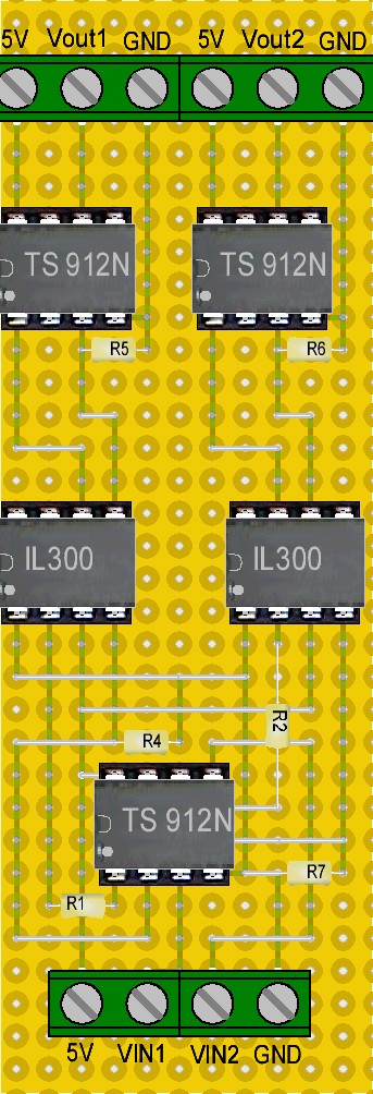

von Michael A. (mukululul)

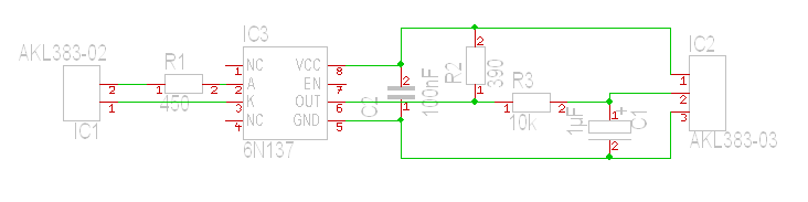

Prinzel ist es sehr einfach die Pumpen über eine DA Wandler zu steuern.
Das Poti wird als Spannungsteiler verwendet. Das bedeuted das einer der
Potipinne im Prinzip einfach 0-5V bekommt, abhänging von der
Potistellung.
Die erwähnte Idee mit den Relais geht damit dann recht einfach weil man
ja durch das Relais dann ein ganz gute Trennung des Steuerkreises und
dem "Lastkreis" (Potiseite) hat. Nachteil ist das man recht viele relais
braucht und nur Stufen schalten kann.
Mit einem DA Wandler kann man die Pumpe stufen los steuern jedoch ist in
diesem Fall unbedingt ein Optokoppler notwendig.
Die Pumpen sind zwar recht smart aufgebaut, benutzten jedoch vermutlich
um Kosten zu sparen ein sehr einfaches Schaltnetzteil.
Dadurch liegt GND bzw 0V Level der DC direkt auf Null der AC Seite. Das
ist nicht nur gefährlich da AC auf die DC Leitungen kommen kann wen man
direkt einkoppelt es kann auch die Komplette Steuerung kaputtmachen wie
IIC Device das die Spannung generiert und Controller die den IIC
bedienen.
Ich werde die nächsten Wochen eine Schaltung basteln mit einem IL 300
analogen Optokoppler verwende und als OPs TS912IN nehme.
Damit kann ich dann mit dem IIC DA Wandler die Pumpe stufenlos steuern.
Soweit hört sich das ganz einfach, ABER die Pumpen sind nicht so gebaut
das sie zerlegbar sind.
Die Elektronik wurde mit Epoxy auf einen Kühlkörper geklebt. Daher
bekommt man sie nur ab wenn man seitlich vorsichtig einen Schlitz in das
Kunststoffgehäuse sägt. Dur diesen Schlitz kann man den PWM Verstärker
der auf der Rückseite der Elektronik mit SMD Technik aufgelötet von dem
Kühlkörper lösen ohne das SMD Bauteil von der Platine abzureisen.
Ich hab ein Stück Blech (0,5mm) zugeschnitten das genau so breit ist wie
der Schlitz bzw das Bauteil. Das hab ich schräg gefeilt sodass ich es
wie ein einseitig angeschliffenes Messer zwischen Bauteil und Kühlkörper
schlagen kann. So hab ich bisher 2 Pumpen erfolgreich zerlegt. Dies ist
aber nicht notwendig um das Poti "auszubauen".
Mit etwas Geschick und einem sehr kleinen scharfen Seitenschneider kann
man das Poti von oben mechanisch einfach abknabbern.
Ich hab nur soviel von dem Poti entfernt das ich den Schleifer entfernen
konnte und die Metallteile keinen Kurzschluss produzieren können. An die
Stummel des Poties hab ich dann Drähte angelötet. Die Kontakte am Poti
sind VCC VDD(5+DC) und der ACIN am PWM Controller.
Ein paar Hinweise wo man aufpassen muss, das abknabbern des Poti
unbedingt im ausgebauten Zustand machen, natürlich auch ohne
angeschlossenes Netzkabel. Am besten ist es wenn man aussen ums Poti das
alles so "ausstopft" das keine Krümel des Kunststoff oder Metalls sich
hinter Bauteile oder gar hinter die Platine verirren. Nach dem
abknabbern extrem sorgfältig alles reinigen. Sicherstellen das keine
Krümel mehr in der Elektronik sind. Beim ersten Probelauf die Steuerung
abgeklemmt lassen. Keinesfalls die GND (OV Potenial) zusammen klemmen,
auch später nicht.
Hi matse,
ja das sind einige Rohre. Die Heizung wird in der Endausbaustufe ein
Mehrfachhybrid sein. Gas-Brennwerttherme als verläsliche automatische
Dauerheizung, ein Wertstein 311 (Holzofen) mit 500mm Tiefe als
Kachelofeneinsatz mit Wärmetauscher Wasserleistung ca. 20kW, eine 15qm
Solaranlage mit Rohren betrieben mit Wasser (kein Glykol). Das heist 3
Mischer, 4 Pumpen, 3 2 Wegeventile, 1 3 Wegeventil, 1Puffer 840l,
Warmwasserspeicher 400l.
Steuerungsbus ist IIC, teilweise mit CAN Transceivern für die langen
Leitungen, ca 40 Temperatursensoren LM75A und SE95, Rauchgassensor
PT1000.....
Hier brech ich die Aufzählung mal ab da es etwas vom Thema abweicht :-)
Also die Belegung ist wie folgt:
Pin 8 (AIN1) --> Schwarzer Draht (Wiper des Trimmers)
Pin 18 (Vss_0) --> Roter Draht
Pin 19 (Vdd_0) --> Weisser Draht
Die Pinnummer sind von der ST7MC1xx Spec (Package 32Pin LQFP 7x7) (Seite
11)
5V ist maximal und 0V ganz langsam.
Der Optokoppler kostet 3 Euro was sicher nicht ganz billig ist aber
vernachlässigbar gegenüber dem Pumpenpreis bzw. Nutzen.
Schaltungstechnisch macht es fast keinen unterschied, sobald man den
Lötkolben anfassen muss kostet es halt ein paar Minuten. Wichtig ist mir
die Galvanische trennung, ich hab schonmal die 5V mit meinem Daumen auf
die blanke Seite eines Caps kontaktiert. War nicht angenehm, das will
ich meiner Steuerung nicht zumuten.
hier mal ein kurzer Status, nicht das ihr meint ich schaff nix ;-)
Ich hab die Bausteine jetzt auf einem Steckbrett aufgebaut. Die
Schaltung funktioniert prinzipel.
Ein Lochmaster layout hab ich auch schon produziert das ich dann
veröffentliche sobald der Prototyp läuft.
Einen kleinen Schönheitsfehler hat die Schaltung noch. Der Ein und
Ausgang sind nicht ganz proportional, in der Mitte des Regelbereichs
gibts am Ausgang einen Bauch von 0,6V. Das kommt daher weil der TS912
bei 5V nicht genug Strom für den Optokoppler liefert.
Daher werde ich versuchen den OPAMP auf der Steuerungsseite mit 12VDC zu
füttern, damit sollte genug Strom für die LED rauskommen und somit ist
das ganze zumindest proportional.
Dann muss ich die Verstärkung noch anpassen weil der IL300 verschiedene
Gütegrade hat. (Wusste ich vorher auch nicht) Ich habe ein Grade I
(sprich iiiiihh) bekommen der einen Übertragungsfaktor von 1,4 hat. Den
werde ich über die Verstärkung auf 1:1 korregieren.
So weit der Plan.
Gruss
Michael

von Matthias J. (hzg_matse)
Hallo Michael,
ich glaube Frank meint sowas wie im Bild.
Dabei kanne er mit jedem Poti eine beliebige Drehzahl
voreinstellen und mit dem Poti wählen, welche gerade
"gefahren" wird.
matse
von Frank L. (Gast)
Hallo Michael,
toll, vielen herzlichen Dank für die superschnelle und ausführliche
Antwort!
Hallo Matse,
ja, genau so stelle ich mir die simple Schaltung vor.
Das "Prellen" könnte man aber vielleich mit einem "SolidState-Relais"
statt mechanischem Relais verhindern.
nachdem immer wieder nachgefragt wird.
Mein Versuch das Poti analog nachzubilden hab ich als Lochmaster Datei
und jpg mal angehängt.
Es gibt folgende Probleme, der TS 912N ( Rail2Rail OP) bring zu wenig
Strom um die Diode des IL300 komplett durchzusteuern.Als Folge daraus
kann man nicht voll aufregeln und die Linearität ist nicht so toll.
Ich hab Poties als Widerstände verwendet um den OP und den Koppler zu
trimmen. Damit hab ich es halbwegs linear hinbekommen, aber ich kann
nicht voll Aussteuern, bei knapp 4V ist Schluss.
Idealerweise sollte es eben so sein das Eingang 0-5V und Ausgang 0-5V
linear sind.
Für Verbesserungsvorschläge bin ich Dankbar. Bei Bedarf kann ich die
Widerstandswerte aus meinem Steckbrett noch rausmessen, ich denke jedoch
das man besser einen anderen OP benutzt.

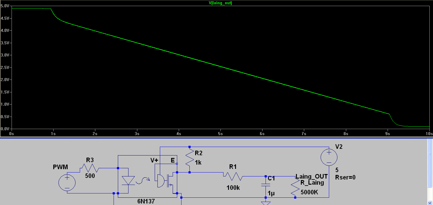

von Samuel L. (universam)
> Hier noch ein Kommentar von Samuel L.:
> Er hat die Idee das ganze als PWM basierte Schaltung mit dem Optokoppler
> 6N137 aufzubauen. Die Idee wäre eine günstige Lösung um die 2 Euro pro
> Pumpe zu bekommen.
erst mal grossen Dank an Michael dass er mich so freundlich mit Infos
versorgt hat - so kommt das ganze ins Rollen.
Zu meiner von ihm vorher erwähnten Idee, die Übertragung per PWM zu
machen, habe ich jetzt mal eine minimal Lösung ausprobiert, bzw.
versucht zu simulieren.
Noch ist das ganze nur Theorie - mir fehlt halt noch etwas Laing und
Opto ;-)
Das ist ein Simulation, innerhalb 10s von 0% auf 100% PWM hochgefahren
bei 1kHz PWM. Angenommen sind 5MOhm Impedanz des MCs, es wäre ganz toll
wenn jemand mal nachmessen kann wieviel von dem Schleifer wirklich Strom
gezogen wird!
So könnte man also einen Bereich von 0,2V - 4,8V hinbekommen, ziemlich
linear ist es sogar von 10-90%. Das ganze ist noch invertiert, aber das
könnte man durch Masse an E umdrehen.
Leider mangels praktischer Erfahrung mit den Optokopplern wäre ich super
happy wenn jemand sich das anschauen kann, bin für jeden Tip dankbar!
Gruß Samuel

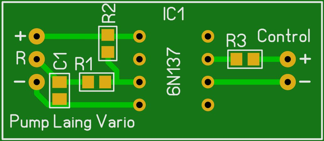

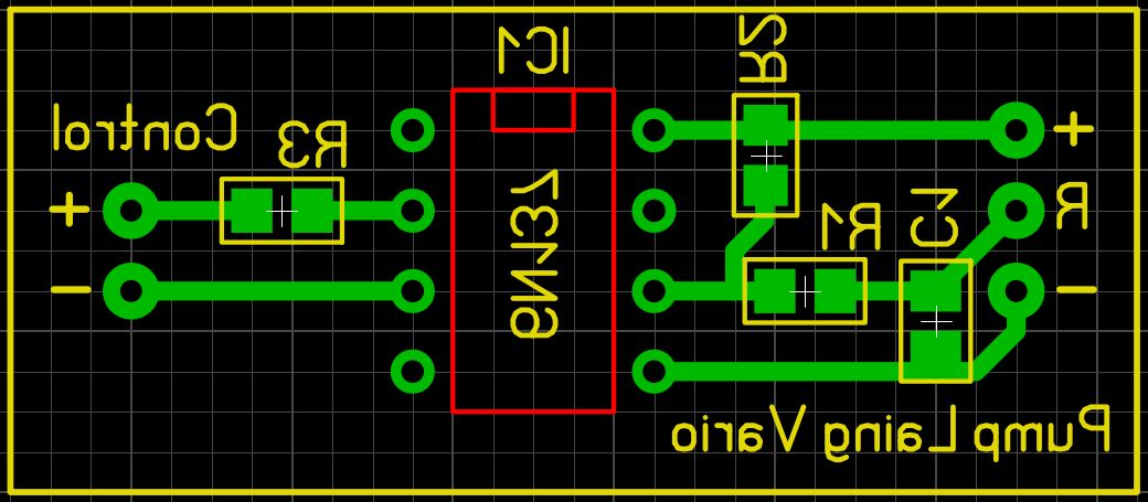

Hallo Samuel,
hab mal ein Layout gebastelt, kannst du dir das mal ansehen ob es deiner
Schaltung entspricht? Ich hoffe ich hab alles richtig umgesetzt.
Layout.png ist eine Draufsicht von der Bestückungsseite.
Ansicht_unten.png ist eine Fotodarstellung der unterseite.
Wäre nett wenn du dir das kurz anschaust bevor ich einen Prototyp ätze.
Vielen Dank.
Gruss
Michael
Hallo Michael,
ich hab noch mal genau nachgesehen - schlußendlich ist es leicht anders
im Einsatz, da ich zwischen VCC und GND des 6N137 noch 100nF gehängt
habe. Ich glaube in der Doku zum IC stand da was drin!?
Sorry hatte mich nicht mehr daran erinnert, hoffe hast noch nicht geäzt.
Übrigens, ich hatte den R3 aufgeteilt, damit ich den MC im Ausgang gegen
Kurzschluss sichere.
Mit SMD ist natürlich chic, das bekommste wahrscheinlich sogar alles in
die Pumpe sogar. Schade dass ich keine SMD Bauteile habe ...
Hallo Samuel,
keine Angst, so schnell geht das nicht ;-). Kann zwar selber belichten
und ätzen aber den Film dazu bestell ich.
Das mit dem R3 musst du mir nochmal genauer erklären.
Meinst du die PWM (Control) Seite oder die Pumpenseite mit dem
Kurzschlussschutz? R3 sitzt ja auf der Pumpenseite.
Die Platine müsste leicht in die Pumpe passen, aktuell ist sie 15mm x
35mm. Wenn man keine AKL drauf macht sondern die Leitungen direkt
anlötet sollte dies gut gehen. Soll ja auch wieder so dicht wie möglich
werden. Die Platine würde ich als Kurzschlussschutz in einen
Schrumpfschlauch einpacken.
Den C2 werd ich noch reinbasteln, macht natürlich Sinn.
Vielen Dank für nochmal reinschauen :-)
Gruss
Michael
Ich meinte R3 auf deinem Plan, bei mir R1.
Ganz einfach, hab 100Ohm direkt am MC, dann Kabel und restliche ~350Ohm
auf der Platine, damit ist der MC grob geschützt.
Ach ja ich würd mich für zwei Platinen bewerben! :)
Hallo Samuel,
der PWM Eingang am 6N137, ist der mit den 450 Ohm für 5V oder 3,3V
ausgelegt?
Hab grad mal nachgerechnet und bin 3,3V auf 190Ohm bei 10mA Strom
gekommen.
Eigentlich müsste der Widerstand bei 5V dann 360Ohm sein, richtig?
PS: Die Platinen sind geätzt und eine teilweise bestückt. Es fehlen
jetzt noch ein paar SMD Widerstände...
Gruss
Michael
von universam (Gast)
Hi Michael,
hab ich mich wohl etwas verrechnet, 360Ohm klingt einleuchtender.
Funktioniert hat es trotzdem, und Strom gespart hab ich auch ;-)
Mein Atmel läuft mit 5V.
Klingt super, für mich brauchst du keine 6N137 drauf machen, hab noch
zuviel rumliegen.
Gruss,
Samuel

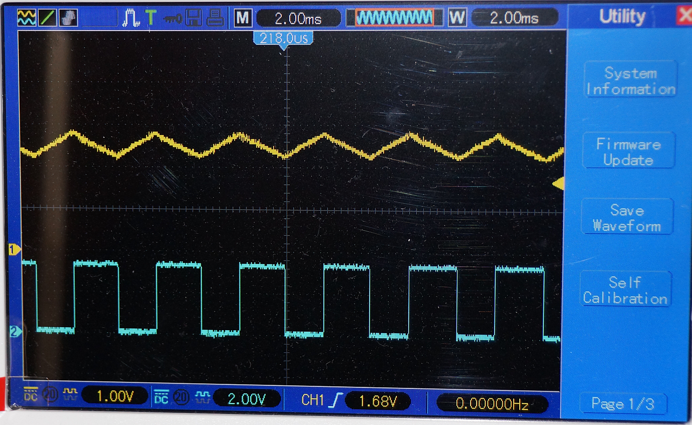

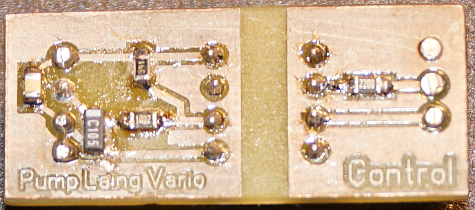

Hallo Samuel,
mit welcher PWM Frequenz betreibst du die Schaltung?
Heute sind die restlichen Teile gekommen und ich ein Exemplar
zusammengelötet.
Danach gleich testet. Ich verwende ein PWM Signal mit 5ms Periode.
Jedoch ist das Signal auf der Pumpenseite nicht komplett glatt. Das
Signal schwingt maximal mit 500mV (10%).
Mir ist nicht ganz klar warum, eigentlich kann das nur an dem
Tantalkondensator liegen. Rein rechnerisch müssten auf 10ms PWM gehen
weil mit 10k=0,5mA und 5V und 1u müsste das passen.
t = C * U / I
t = 1µF * 5 V / 0.5mA
t = 10 ms
Oder hab ich mich irgendwo vertan?
Hab ich den falschen Kondensatortyp genommen? Im moment hab ich 1u/16V.
Was meinst du?
Gruss
Michael
hier mal ein paar Bilder zum aktuellen Stand.
Wer eine Platine will bitte jetzt per private Benutzernachricht melden.
Versand voraussichtlich ende nächster Woche.
Gruss
Michael
also mit dem 22u 6,3V Kerko funktionierts auch mit 15ms noch tadellos.
Die Spannung am Ausgang ist sauber glatt gebügelt.
Wer also ne Platine braucht kann sich gerne melden.

Michael Andres schrieb:
> Hallo zusammen,
> Gruss
> Michael
Verkraftet das DSO Netzpotenzial auf dem einem und Nicht-Netzpotenzial
auf dem anderem Kanal ?
von Poti (Gast)
> Hallo zusammen,
Vieleicht sollte die Pumpenseite größere Isolationabstände bekommen?
die Messung hab ich mit einem Netzteil als Stromversorgung gemacht,
nicht im eingebauten Zustand an der Pumpe. Die welligkeit die ich in dem
Bild gemessen habe ist kein Netzbrumm (50Hz).
Gruss
Michael
