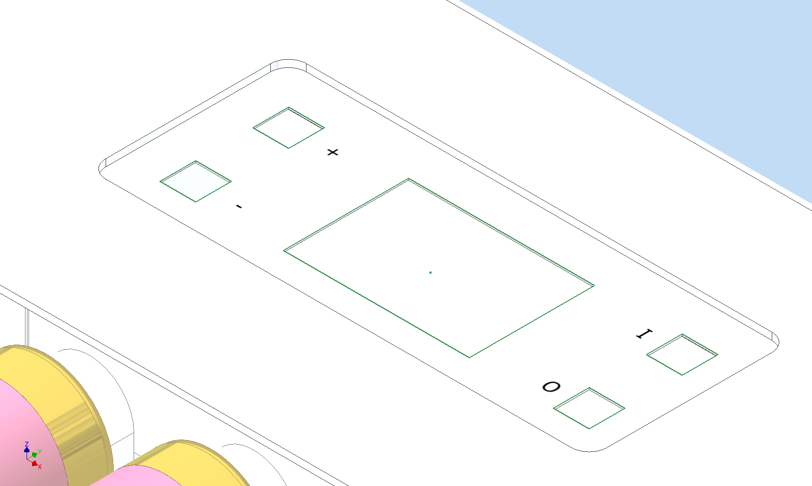

Guten Abend,
ich suche Jemanden, der mir ein Timermodul, mit potentialfreiem
Schaltausgang, bauen kann. Natürlich gegen Bezahlung!
Insgesamt benötige ich diesen Timer 12 mal.
Ich beschreibe einfach mal meine Wunschfunktionen und Abmessungen,
vielleicht meldet sich ja Jemand ?!

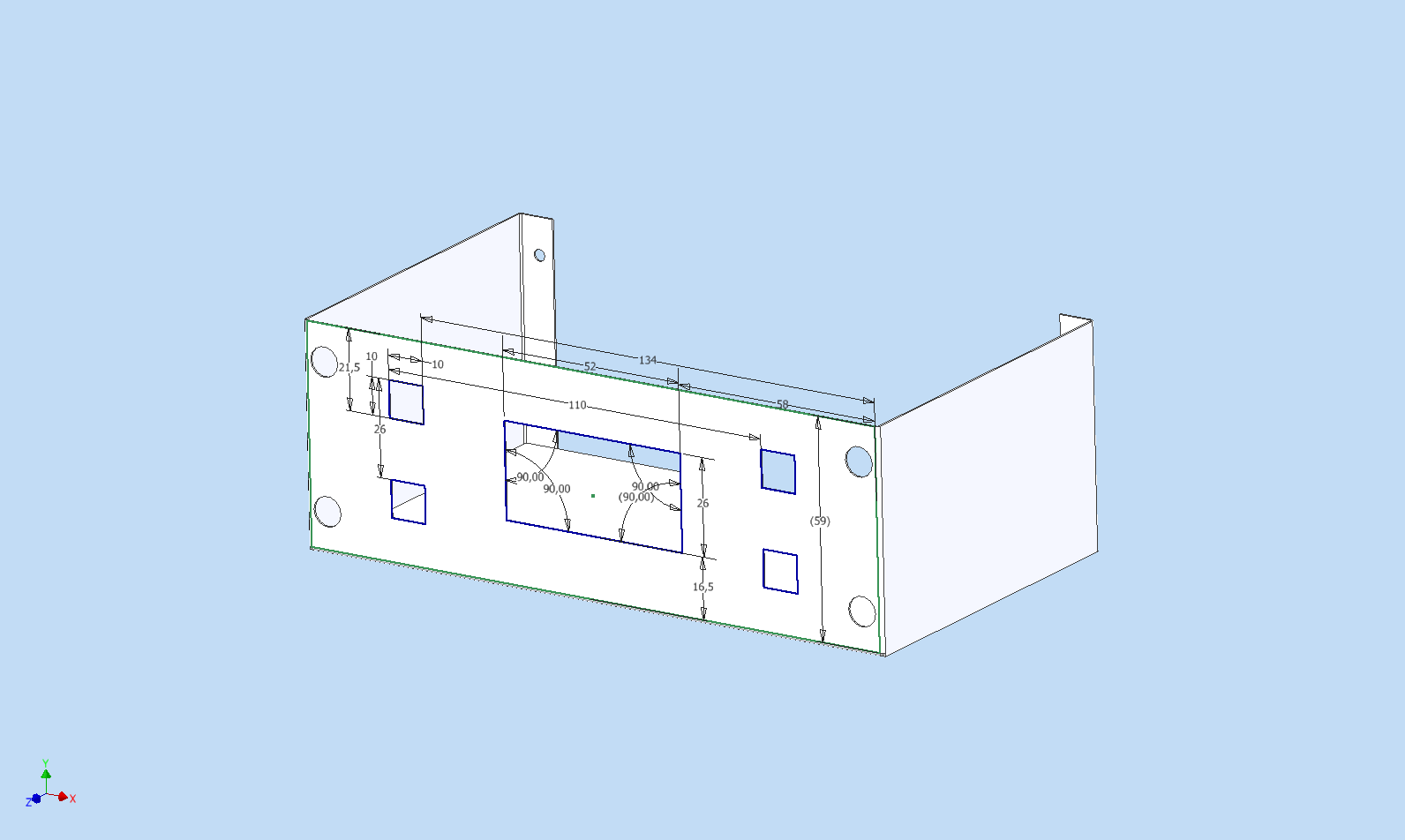

Oberfläche:
Eine Skizze mit den wichtigsten Eckdaten, welche teilweise noch zu
beeinflussen sind, findet Ihr im Anhang.
Ausführung:
Spannungsversorgung 24 Volt Wechselspannung
2-stellige 7-Segmentanzeige (25 mm hoch)
Zwei eckige Taster für die linke Seite, z.B. grau, für + und -
Zwei eckige Taster für die rechte Seite, rot und grün, für Start und
Stop
Funktionsbeschreibung:
Wenn die Betriebsspannung angelegt wird, soll in der Anzeige 20
(Minuten) erscheinen.
Mit den Tasten + und - soll man im Minutentakt rauf (bis 60) und runter
(bis 1) tasten können. Schrittweise oder hochlaufend ?!
Wenn die gewünschte Zeit voreingestellt ist, soll man mit dem
Starttaster die Zeitfunktion aktivieren können, welche dann gegen 0
Minuten läuft und die beiden vorhandenen Relais ansteuert.
Währen der Laufzeit darf nur die Stoptaste eine Funktion haben.
Technische Ausführung:
Die Platine soll über eine Klemmleiste verfügen, wo man 0,75-1,0mm²
Querschnitt unterklemmen kann.
Auf der Platine müßen 2 Relais, mit je einem Schließkontakt welche in
Reihe geschaltet sein müßen (doppelte Abschaltsicherheit), verbaut sein.
Geschaltet wird ein Leistungsrelais, mit 24 Volt Wechsel-Spulenspannung.
Wäre echt toll, wenn sich jemand meldet, und mir diese Teile bauen kann.
Einen schönen Abend wünscht Wolfgang

Also mit den beiden in Reihe geschalteten Relais wird ein weiteres
Relais geschaltet?
Wie viel Strom fließt über die Relais?
Die Platine muss ja nur 120mm x 36mm groß werden, wie befestigst du sie
an dem Gehäuse? (Bohrlöcher auf der Platine und im Gehäuse für die
Schrauben)
Man könnte anstatt der Relais auch einen Triac mit MOC nehmen, dann ist
das Ganze optisch entkoppelt und dann gibt keine Schaltkontakte die
zusammeschmelzen können.
Oder Triac und Relais in Reihe oder zwei Triacs :)
Das Programm wird kurz, die Platine hat nicht viele Bauteile.
Ich denke da finden sich einige die das machen würden ... wenn nicht
poste ein: "Es hat sich noch keiner gemeldet".

Guten Morgen und vielen Dank für die schnellen und vielen Antworten und
PN´s
Also:
> die Timer werden in einem Gerät verbaut, welches ich verkaufen werde.
> dieses wird beim Käufer gewerblich genutzt.
> ich würde gerne bei den Relais bleiben (Erfahrung aus der Vergangenheit bei
anderen Einsatzorten)
> die Schaltleistung der Relais sollte etwa bei 10 Watt (24 V~) liegen (vielleicht
zusätzlich ein wenig Reserve).
> die Idee mit der Meldung, wenn ein Relais klebt, ist nicht schlecht, darf aber
den Betrieb nicht beeinflussen. Die Meldung könnte dann, wenn überhaupt, durch
einen der beiden Punkte (7-Segmentanzeige) angezeigt werden.
> ein Gesamt-Laufzeitzähler, zum abzurufen durch eine Tastenkombination im
Auszustand, wäre nicht schlecht, ist aber nicht zwingend notwendig.
> die Abmessung der Platine sollte bei 140x 50mm liegen. (Siehe Abbildung)
> an allen vier Ecken und in der Mitte am oberen, sowie am unteren Rand sollte je
eine Bohrung vorgesehen sein.
> die bebaute Höhe auf der Vorderseite sollte so flach wie möglich gehalten werden
und die quadratischen Taster müssen etwa 5mm höher als die 7-Segmentanzeigen sein.
Die Farben der Taster sollten ihrer Funktion entsprechen (grau - rot - grün ?!)
> alles Andere kann auf die Rückseite, denn dort habe ich, ab meinem Frontblech,
bis zu 85mm Platz.
Eine Preisvorstellung habe ich nicht, weil ich bei diesem Thema keine
Ahnung habe.
Wäre nett wenn mir mal Jemand, zumindest eine Hausnummer als Gesamtsumme
für 12 Stück mitteilt.
So, ich hoffe nun alle Fragen beantwortet zu haben.
Weitere Details sollte man ggf. vor der Fertigung telefonisch oder per
Mail klären.
