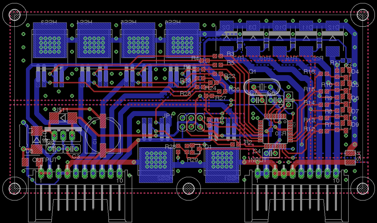

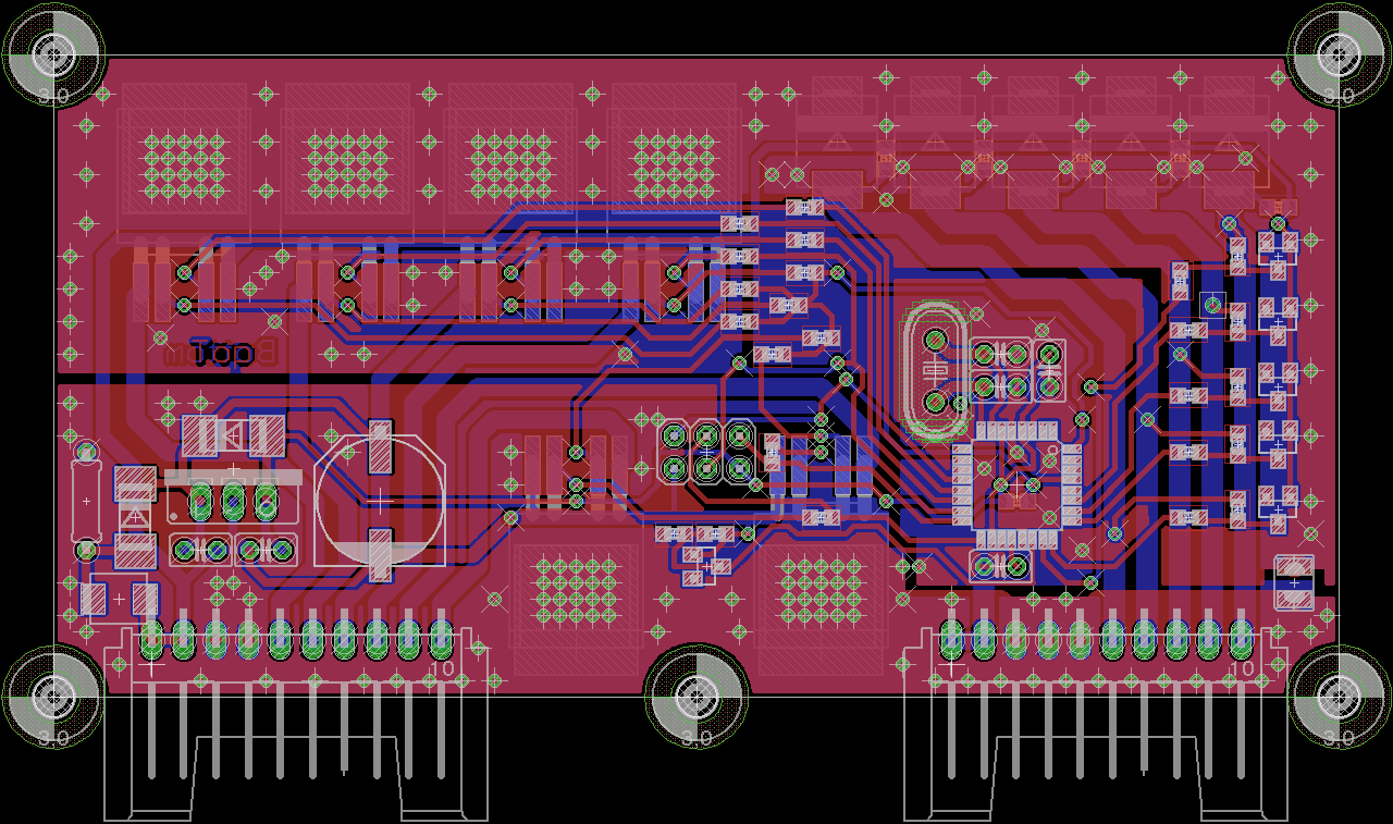

Tja, nun ist es soweit.
Meine erste PCB ist fertig.
Vielleicht könnte jemand von euch mal drüberschauen.
Würde mich freuen wenn jemand Fehler findet
oder ein paar Tips hat.
Die VIAs auf den Pads sollen Wärme abführen.
Eagle DRC meldet einen overlap Fehler,
den kann ich doch einfach ignorieren ?
#1881259
-Aus der Platinenkontur werde ich nicht schlau.
Sind das Befestigungslöcher? Wenn ja, wie soll das mit der Kontur
funktionieren wenn die Löcher abgeschnitten werden?
-Die Quarzbeschaltung kann man zwischenräumlich besser machen.
So könnte es da eng werden. Wären SMD-Bauteile da nicht vorteilhafter?
-Text auf beiden Seiten ist für die Fertigung vorteilhaft.
-Die Leiterbahn in der Boardmitte zwischen den Postenstecker scheint
mir etwas breit und kann Kurzschlüsse verursachen.
-Die Leitungsführung an R11 würde ich von oben machen.
-Einige Vias scheinen mir von der Clearence extremst ausgereizt.
Erschwert das Handlöten aber.
Ohne genauere Angaben kann man das schlecht beurteilen.
Ansonsten kann es sich sehen lassen. Ob das Layout auch VDE und EMV-
Konform ist lässt sich ohne Schaltplan leider nicht beurteilen.
OP #1881338
- Die Leitung zur Pfostenleiste ist VCC für den µC.
Ich dachte mir die sollte etwas dicker sein, habe sie auf 0,4mm
reduziert.
Hab das garnicht so gesehen.
- Ja das sind befestigungslöcher, so verliere ich am wenigsten Platz auf
der Platine bzw muss sie nicht grösser machen.
Die fünf Halbkreise zentrieren die Platine.
Jeweils ein viertel/hälfte halten die Platine im Gehäuse.
Die Schraube in der Mitte soll die Durchbiegung beim stecken reduzieren.
Habe das mit Lochraster schon ein paar mal erfolgreich gemacht.
Ist er das nicht ?
Ich bin mir sicher Text gesmasht zu haben der spiegelverkehrt war.
Hmm R11, von oben ?
Die Bahn kommt doch von oben auf den R ?
Oder meinst Du 90° gedreht und den Platz besser ausgenutzt ?
Kann man das bei dem Platz besser lösen ?
Meinst Du sowas wie die drei rechts vom Pfosten ?
Das Quarz habe ich schon ein paar mal umgesetzt und neu geroutet,
aber das war bis jetzt das beste Ergebnis was ich hinbekommen habe.
So konnte ich den Platz Top unter dem Quarz noch nutzen.
SMD wäre da sicher besser gewesen, möchte das aber nicht mehr umstellen
da die Teile schon auf dem weg zu mir sind.
Wie würdest Du es machen ?
Denkst Du man könnte das so in Auftrag geben ?

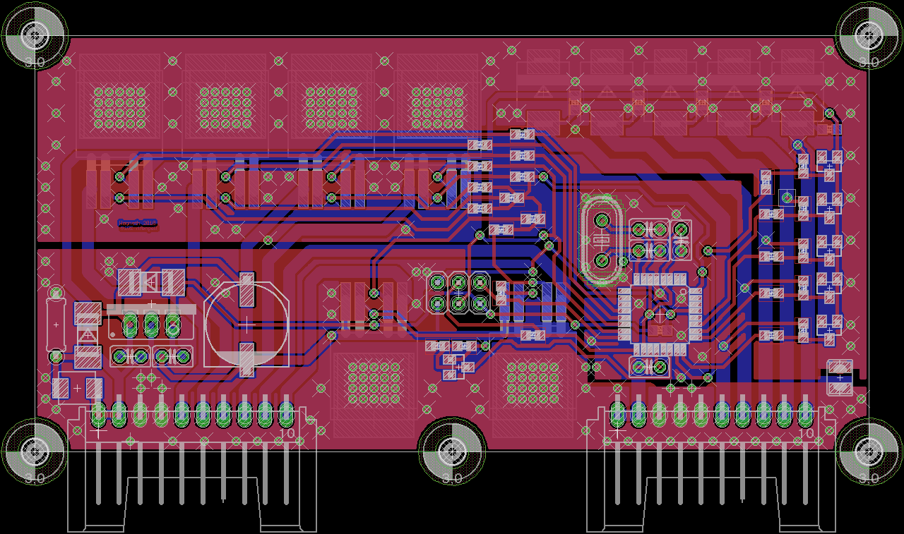

#1881817
Im Schaltplan fehlen die Signalnamen(Labels) und
die Namen der Versorgungen. Einigen Bauteilen fehlt
auch die Typenbezeichnungen und die Referenzbezeichnungen.
Zu einem ordentlichem Schaltplan gehört eigentlich
auch ein Beschriftungsfeld, aber man kann auch drauf
verzichten.
>Ist er das nicht ?
Also, ich sehe da nichts.
>Hmm R11, von oben ?
Auch wenn Lötstopplack die Leiterbahn abdeckt könnte etwas Versatz
eine Stelle für eine Lötbrücke entstehen. Ich würde die Leitung von
oben auf das Pad führen.
Clearence zu anderen Pads oder Vias würde ich wenigstens
ein halbes Rastermaß, also 1,27mm wählen. z.B. die Via unterhalb
des linken Pads von R15, kann man etwas nach unten schieben.
Vias oberhalb von D4 und unterhalb von D9 müssten mehr Abstand
haben sonst KANN es Probleme beim löten geben. Unter dem Controller
ist auch so ein SMD-Bauteil das viel zu nah an den Vias liegt.
Wenn Platz ist, sollte man den auch nutzen. Manchmal reicht da schon
ein Millimeter, oder eben 1,27mm.
>Das Quarz habe...
Der Quarz kann ja bleiben, aber die Kondensatoren dazu kann
man vielleicht ohne große Probleme verschieben das da etwas mehr
Luft zwischen ist.
Nach den Änderungen kann man einen Prototyp oder eine Null-Serie
machen, aber keinesfalls eine Serie. Da muss erst alles perfekt sein
und das ist es bis jetzt noch nicht.
Leider hab ich den Eagle nicht, daher kann ich da auch keine Hand
anlegen.

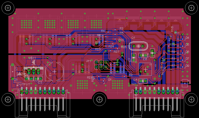

OP #1881878
> verzichten.
Was Label macht wusste ich noch nicht...
Dachte das mit den Bezeichnern wäre nicht schlimm.
Ist natürlich für jemand anderen nicht zu gebrauchen.
Technisch dürfte das aber keine Probleme machen.
Für sowas sollte ich das Tutorial mal von A-Z "durchprobieren".
>>Ist er das nicht ?
Naja, ich schon HSS1-6, R30 beim Pullup µC...
>>Hmm R11, von oben ?
Ahh, jetzt verstehe ich...
Habe ich geändert, nur bei den Diode rechts kommt mir keine Idee.
Wenn ich versuche ein Raster weiter auseinander zu gehen gehts nicht
auf.
Wenn dann müsste ich (morgen mal) versuchen ein ZickZack daraus zu
machen...
>>Das Quarz habe...
> Luft zwischen ist.
OK, also bleiben für morgen nur noch das Dioden ZickZack.
Ich habe mir gedacht ich bestelle 3-5 Platinen und bestücke zwei im
"Feldversuch"/Vorserie.
Dabei dürfte schon genug passieren.
Wenn nicht kann ich die schon verwenden, gehe jedenfalls davon aus.
Ausserdem kann ich dann mal messen wie es thermisch aussieht,
davor habe ich am meisten Angst.
> anlegen.
Kein Thema, ich freue mich das Du mir hilfst :)

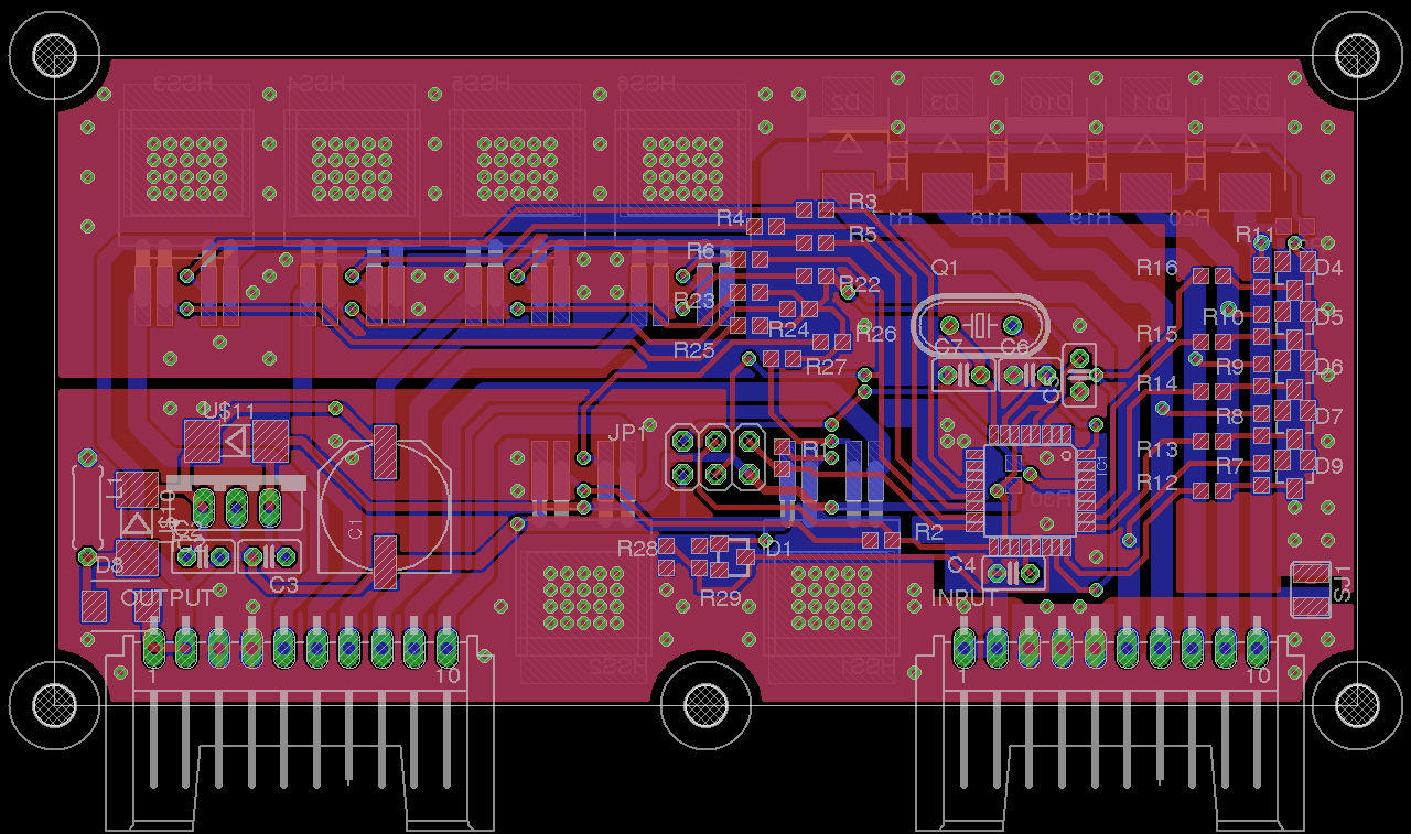

Gast #1882044
Thomas W. schrieb:
> Was sagst Du denn müsste an meinem Entwurf verbessert werden ?
Wie immer ist der Quarz schlecht layoutet.
Les dir mal diese Hinweise durch und probiers nochmal:
http://www.lothar-miller.de/s9y/categories/33-Quarz
Die Angstdiode U$11 kannst du dir sparen. Wo sollte denn die erhöhte
Rückwärtsspannung her kommen?
Der 7805 sollte am Ausgang einen 4,7 - 10 µF Kondensator bekommen.
Die 7805-Serie veträgt nur 35V als absolute maximale Eingansspannung.
Insofern sollte D8 etwas kleiner gewählt werden, zumal die eh nicht bei
genau 36V begrenzt.
Die letzten beiden Punkte natürlich nur, wenn der Spannungsregler ein
7805 sein sollte; leider steht im "Stromlaufplan?" kein Wert.
Der Name der .png-Datei ist übrigens Programm...^^
#1882166
@Klaus
>lol, als ob du das könntest, wenn du den Schaltplan hättest...
Da mach dir mal keine Gedanken drüber und troll wo anders.
Dein Beitrag ist überflüssig und unerwünscht.
@Thomas W.
Ich meinte, auf den Signallagen, also Blau und Rot den Text.
Naja, irgendwie muss man die Verbindungen ja zuordnen können
da man die Netznamen(welche oft nicht aussagekräftig sind)
ja im Schaltplan nicht sehen kann, daher schreibt man nahe
dem Bus ein aussagekräftiges Label(z.B."Reset") das dann irgendwo
im Plan wieder auftaucht.
In einigen Monaten oder Jahren für dich auch nicht mehr.
Ist kein technisches Problem sondern nur ein Dokumentarisches.
Deswegen macht man ja Schaltpläne um das funktionale Zusammenspiel
erkennen zu können.

auf den Ausgang des Spannungsregler geben??
> Mit U$10 geht das dann sowieso nicht
Wieso nicht? Das erklär mir mal.
> Wenn kein triftiger Grund
> vorliegt, würde ich U$10 weg lassen.
Ich vermute, die Schaltung soll im KFZ laufen.
Du kennst http://www.dse-faq.elektronik-kompendium.de/dse-faq.htm#F.23
#1882325
Der erste Schritt zu einer Katastrophe ist eine beschissene Vermutung.
Wenn man es nicht sicher weiß, sollte man den TO fragen, ist doch
nichts dabei. Mache ich ja gelegentlich auch.
Wenn Rückspannungen auftreten müssen die ja irgendwo hin niederohmig
abgeleitet, oder kurzgeschlossen werden, was eine Wärmeentwicklung zur
Folge hat, die auch abgeführt werden muss. Also leitet man diese
Spannung über die niederohmige Versorgung ab, richtig? Mit der U$10
dürfte das wohl kaum gehen, denn die sperrt dann, oder?
>die High-Side Schalter
Ich habe nie behauptet allwissend zu sein. Was das für Schalter sind
weiß ich nicht und daher hab ich mich darüber auch nicht ausgelassen.
Ich sah kein Problem, also hab ich daraus auch keins gemacht.
Anstatt hier sinnlose Diskussionen anzufangen wäre es besser dem TO
Hilfestellung zu bieten. Mehr als zwei Augen sehen auch mehr, aber das
hat wohl nicht den Kick?
Gast #1882389
Ich habe die nicht angefangen.
Genau das habe ich gemacht. Was von dir kritisiert wurde.
Siehe:
> Dafür gibt der Schaltplan nicht genug Informationen her. Können
> ja Relais oder Motore extern sein.
> Mit U$10 geht das dann sowieso nicht(Wenn kein triftiger Grund
Das ist mir zu dumm, das kommentier ich jetzt mal nicht.
#1882476
Doch, denn meine Posts waren an den TO gerichtet, außerdem haste
noch folgendes abgelassen und mich direkt gemeint.
>Autor: ... (Gast)
>Datum: 04.10.2010 13:32
Ich bin nur törichter Weise drauf eingestiegen.
Das war wieder an den TO gerichtet:
Auf Kommentare kann ich ohnehin verzichten.
Das hab ich gern, erst eine These verlangen und dann kneifen.
Egal ist mir recht so. Dann informiere dich oder schweige für immer.
Gast #1882509
>>Autor: ... (Gast)
Einbildung ist auch eine Bildung.....
Jetzt fängst du schon an, mit der Zitierfunktion Tatsachen zu verdrehen.
Du musst ein ziemlich gestörtes Selbstbewusstsein haben.
Das habe ich dem OT geschrieben und nicht dir, wie jeder oben nachlesen
kann.
... schrieb:
Nö kneifen tu ich nicht, aber die Erklärung von dir ist so saublöd, dass
man besser kein Wort darüber verschwendet.
Gast #1882602
Thomas W. schrieb:
> Habe ich geändert, nur bei den Dioden rechts kommt mir keine Idee.
> auf.
> machen...
Die sinnvolle Antwort hierauf wäre: Wähle in kleineres Rastermaß.
Bei SMD-bestückten Platinen ist ein starres Rastermaß von 1.27mm nicht
sinnvoll. Ich würde da mindestens noch mal auf die Hälfte runtergehen.
Momentan hast Du 50mil (bei zölligen Rastern kann man auch ruhig zöllige
Maßeinheiten verwenden...). Wenn ich die Grobplatzierung mache, benutze
ich auch erst mal ein 50er Raster. Später beim Feinplatzieren gehe ich
auch schon mal auf 10mil runter. Und wenn es richtig knapp wird, dann
heißt es: So fein wie nötig.
Routen tue ich dann genauso fein wie das Platzierungsraster oder noch
feiner.
Gast #1882731
> Eben solche Typen, wie die, die auf Bahnhöfen oder Bushaltestellen
> halb-besoffen rum pöbeln müssen weil das Leben so schlimm ist.
Na du hast ja schnell ein Urteil zusammen.
> Vor allem wenn man Wissenslücken hat oder kühne Theorien
So wie die 3 Lagen?
> aufstellt fangen einige an als würde man das Forum (das ihnen
> ja nicht gehört) beschmutzen. Da hilft dann nur sich einen
Wie die Unwissenden, die 4 Lagen fertigen lassen?
> Übrigens gibt es solche kleinen Gefechte häufiger hier im Forum weil
> keiner der Neunmalklugen von seinem Standpunkt abweichen will.
Weil man das mit den 3 Lagen eben anders sehen kann, hm? :-)
> Da frage ich mich, ob die das auf der Arbeit auch so machen, aber
Haben wir wenigstens.
> vielleicht habe die auch keine oder andere persönliche Probleme
> und müssen Dampf ablassen. Ist natürlich nicht schön fürs Forum.
Das sind gelangweilte Gescheiterte, die zu alles und jedem ihren Senf
dazugeben oder erst noch "10 andere wichtige Fragen" haben, auch nicht.
> Ich würde die gar nicht beachten, schon gar nicht wenn die nichts
> brauchbares für dich beizutragen haben.
Kehrst du auch nur ein einziges mal vor deiner eigenen Tür? :-)
#1882796
Ist es auch nicht. So lange die Namen stimmen, ist elektrisch alles
einwandfrei.
Ioa. Musst du wissen ^^
Die Masseführung der Kondensatoren am Quarz ist noch nicht einwandfrei.
Grade in störstrahlenden Umgebungen kann dir das zum Fallstrick werden.
Hier genügend gute Theorie dazu:
Ansonsten: die Reversdiode über dem Spannungsregler ist schon richtig
und auch wichtig. Sie verhindert Strom in die "falsche" Richtung durch
den Regler.
Wegen deiner thermischen Bedenken kannst du übrigens z.B. zu
http://www.conrad.de/ce/de/product/154987/DC-DC-WANDLER-R-78B50-15
wechseln.
Gibts auch noch günstiger, das war nur der erste, der mir ins Auge fiel.
Kann es sein, dass deiner Platine eine Kontur in Dimension fehlt? Die
braucht der Hersteller, sonst tut er sich beim Ausfräsen schwer.
Was du nicht alles weißt...
OP #1883068
Ja die Angst kann ich mir sparen.
(Diode U$11)
Durch die Eingänge bekomme ich durch die Clampdioden ca 2,5V auf VCC.
Da kommt der BrownOut.
Die 100nF werden da auch nichts schlimmes bewirken.
Von den HSS kann höchstens was nach dem "durchlegieren" kommen über die
6,8/1 kOhm.
Dann brauche ich den µC aber auch nicht mehr zu schützen.
Den LM 2940 betreibe ich mit der Supressor ausserhalb der Spec.
Das wird geändert,
werde mir einen anderen Festspannungsregler suchen...
Aber ein zuviel an Kapazität würde einen 7805 doch nicht aus dem Tritt
bringen ?
Die 100nF sind da doch viell wichtiger ?
Ja, kommt ins Auto...
Ich denke nicht das dass ein Katastrophe wird.
@ Florian Völzke (Gast)
Das klingt jetzt vielleicht blöd, aber ab wann kommt denn der
Platinenhersteller nicht mehr damit zurecht ?
Der dürfte durch seine Maschinen doch auch auf einen kleinsten
gemeinsamen Teiler gebunden sein.
Vielleicht verstehe ich da auch was falsch.
Ich versuche das mal umzusetzen.
@ Michael H.
Das mit dem Quarz ist klasse !
Habe da sowas auch schon mal in einer AppNote von Atmel gelesen.
Diese Diode...
Ich kann im moment keinen Fall konstruieren bei dem sie wirklich
hilfreich wäre.
Die Verpolungsschutzdiode lässt nur noch den weg in den 220µF zu.
Der wird aber auf 12-16V geladen sein.
Im Prinzip kommt man nur über die µC Eingänge auf die 5V Schiene:
IEingänge = (UDifferentielZDiode/ 6,8KOhm) *5 ca 4mA
Aus dem Kopf geht der Atmega bei 8MHz gegen 10mA...
U/I Diagramm - ein Fall für BrownOut.
Ähm ein fertiger DC-DC ?
Ein LowDrop sollte doch reichen...
Thermisch denke ich eher an die VN820 HighsideSwitches.
Die dürften so ca 0,5W in Wärme umsetzen deshalb auch die (normalen)
Vias in den Pads.
Bei denen der DRC einen Overlap Fehler meldet, den ich Ignoriert habe.
Versuch macht Kluch.
Ich habe im Layer Dimensions links, rechts, oben und unten eine Linie
und 5 Kreise ?!?
Morgen gehts weiter...
#1884546
@Thomas
Wollteste nicht noch die Layer mit Text beschriften?
Wenn nicht, Toi,Toi,Toi das vom LP-Hersteller mit einer
Chance von 50% Schrott kommt, aber ich vermute das die
den Mangel rügen werden und die Fertigung verweigern
bis das Problem Fertigunggerecht geregelt wird.
Wenn man die Via links vom Quarz noch etwas nach links
schieben würde könnte man auf den Leiterbahnenschwenk bis
unter dem Quarz verzichten.
So dicke Leiterbahnen bei der Quarzbeschaltung hab ich auch
noch nicht gesehen.
Sind Angst- und Verpolschutzdioden nun ausreichend geklärt?
Wenn du Vorschläge nicht umsetzen willst, deine Entscheidung.
Bitte keine Kommentare, außer an den TO oder vom TO.
Ich kann die Zitatfunktion langsam nicht mehr sehen in Verbindung
mit meinem Namen.
OP #1884578
Du meinst ein Top in Rot und ein Bottom in Blau ?
Sieht der LPHersteller das nicht ?
- geändert !
Leiterbahnen am Quarz: Viel hilft viel ? Habs geändert.
Habe es auch nicht Hinbekommen die Masse sauber zu trennen....
An dem Schwenker Manipuliere ich im moment immer wieder vor und zurück.
-geändert !
Es ist nicht so das ich Hilfestellungen still ablehne.
Nur muss man das auch aus dem Text der hier steht "rausquetschen".
Wenn ich Angst vor der Angstdiode habe, brauche ich sie doch nur nicht
Bestücken ?! :)
Bin jetzt auch erstmal zu müde...
Danke !
#1884905
Zum Beispiel
Warum sollte der das nicht sehen? Der wird sogar danach suchen
und es auch finden und daher wird das problemlos klappen.
Hält besser, aber mehr auch nicht. Breitere Leiterbahnen machen
mehr Arbeit beim Löten aber bei einer doppelseitig bestückten
Baugruppe ist das schon eine Königsklasse mit enormen Know-how-
Anspruch an die Bestückungstechnik.
Kann ich leider nicht nachvollziehen.
Ich hatte vorgeschlagen den Kondensatoren am Quarz etwas mehr
Zwischenraum zu gönnen damit es keine mechanische Konflikte gibt.
Ich finde es so o.k.
Der Eindruck entsteht manchmal.
Wenn was unverständlich ist reicht ja eine Frage oder Hinweis und
ich versuche das anders zu beschreiben.
>Bestücken ?! :)
Nein, musst du nicht.
Überanstrenge dich nicht.
>Danke !
Bitte
Gast #1885029
Der Leiterplattenhersteller denkt nicht in Rastermaß, weder beim
Belichten noch beim Bohren. Er gibt dir eine Toleranzangabe, mit der er
deine Vorgaben zu erfüllen versucht. Du sagst: Ich hätte gerne ein
Bohrloch bei X=12,34mm Y=56,78mm. Der Fertiger sagt: Das reale Loch wird
sich (reines Beispiel) maximal 0,1mm von diesem Punkt entfernt befinden.
Ob X oder Y auf irgendeinem Rasterpunkt liegen, ist vollkommen egal.

#1885396
@Thomas
Warum machste eigentlich so viele Massevias? Die zu bohren
dürfte entsprechend viel Geld kosten.
Ich kann das mit den Massevias nicht nachvollziehen.
Was mir noch aufgefallen ist sind Massevias bei den unteren
SMD-Pads von den fetten Dioden(?) oben rechts im Layout.
Bei den früheren Board-Versionen waren da noch keine.
Meckert da eigentlich nicht der DRC oder haste da einen
Clerancewert auf Null gesetzt? Sieht ja gemeingefährlich
aus. Die eine Via oberhalb der vielen SMD-Bauteile ganz rechts
sieht auch so eingequetscht aus, vor allen durch das Bauteil
was auf der Rückseite knapp darüber ist. Das SMD-Bauteil
auf der Rückseite wo der Controller sitzt könnte auch etwas
runterrutschen, von den Vias weg, wäre doch kein Problem.
#1885544
@ Mike
Die führen die Wärme der Bauteile zusätzlich noch auf Bottom ab - dient
der Kühlung. Die zusätzlichen Bohrungen kosten normalerweise keinen
Aufschlag mehr und wenn, dann gering.
Gruss Uwe
#1885553
[ ] Du kennst dich mit moderner Fertigung aus.
Also das ist jetzt wieder totaler Blödsinn.
1. Akzeptiert der Großteil der Prototypenhersteller Eagle-Files.
2. Schreiben Hersteller die Konventionen hinsichtlich Namen- zu
Lagenzuordnung vor, falls Gerber genutzt wird.
@Thomas: Die Texte kannst du dir getrost schenken.
Bestell 100 Platinen und wenn auch nur eine gespiegelt ankommt, zahl ich
alle 100 und einen Kasten Bier.
Niederohmigkeit\Impedanz\Wärmefallen.
Ist schon richtig so.
Prototypenhersteller fertigen im Pool. Die Fahrtzeiten mit passender
Ausrichtung an jeder Stelle sind eher ihr Problem.
@Thomas: Du kannst so viele Vias setzen, wie du willst. Manche
Hersteller kommen ab 500 oder 800 pro 10dm^2 an, aber davon bist du ja
weit weg.
Quarz: Ja, das Layout ist jetzt wesentlich besser. Die dicken
Leiterbahnen braucht es nicht, aber die optimierte Masseführung, die du
ja jetzt vorgenommen hast.
Sehr schön.
> mit meinem Namen.
Und die Einsicht...?
Wenn du falsches Zeug schreibst, muss man das halt richtigstellen.
#1885560
@Thomas:
Zu deiner Umrandung in Dimension:
Der Hersteller bohrt erst und fräst dann nach Vorgabe in Dimension. Das
heißt, dass du eine rechteckige Platine mit 1,5mm runder Aussparung an
jeder Ecke kriegst.
Ich würde eher vermuten, dass du eine Platinenform ähnlich zum Verlauf
der Polygone mit einem wesentlich größeren Eckenradius brauchst,
richtig?
Persönliche Seite #1885583
Michael H. schrieb:
> @Thomas:
> jeder Ecke kriegst.
> richtig?
Guter Hinweis! Solche eingedötschten Ecken, sollte man aber mit den
Standard Zeichen-Tools hinkriegen. Dafür braucht man keine Bohrlöcher.
Einfach "Rechteck-Verlege-Modus" und einen "Miter" einstellen.
OP #1885969
Unter der Woche kann ich mir Abends ca eine Stunde abknapsen,
der Rest vom Tag geht in andere Sachen auf.
Wenn man das zum ersten mal und in dem Zeitfenster macht ist das schon
nicht so einfach...
@ Michael und Simon
Ich weiss nicht ob ich dem PCB Betrieb mit den Löchern schwere Kost
verabreiche,
aber im moment tun sie genau das was ich will :
- Die Kontur an die Gehäusepunkte anpassen.
 (Befestigung mit 3er Schrauben mit Spacern auf den Ecken und unten
mittig (0,0), (100,60), (100,0), (0,60), (50,60))
Gehäuse : http://www.reichelt.de/?ACTION=3;ARTICLE=73227;PROVID=2402
- Restrict der Platine im Bereich des Schraubenkopfes.
Sieht vielleicht etwas eigenwillig aus, funktioniert aber prächtig.
Durch die Formschlüssigkeit ist die Platine gegen "verschieben"
festgelegt.
Die Spannung der Schraubenköpfe muss sie nur noch auf den Spacern
halten.
Das ist "fester" als man denkt.
Ich versuche das mal mit Zeichnen zu lösen.
Oben die Highsideswitches Liegen beideitig auf UDECOUPLED (Versorgung
über die Schottky Dioden)
Von dort gehts zu den Switches. Ich Habe ca 1,5mm die ich mit dem
Lötkolben erreiche danach kommen 0,7mm bis zum äusseren Ring vom VIA.
Das sollte Lötbar sein.
Die VIAs auf den Pads und um die Switches sollen Wärme und Strom leiten.
Denke da sollte ich grosse Vias nehmen, die dürften doch besser Leiten,
oder (Strom und Wärme) ?
Wir hätten da noch UBATT (wieder beidseitig) zur Versorgung der unteren
beide Switches und des Festspannungsreglers.
Beim µC ist Top/Bottom Masse verteilt.
Ist es denn EMV-technisch gut so viele Pot.Flächen wie möglich zu
schaffen,
auch wenn die Potentiale unterschiedlich sind ?
Zum >>>DRC<<< Ich habe den von PCBPool geladen und bekomme keine
Clearence nur Overlap das wäre aber i.O. laut deren "CAM Abteilung".
Die haben in ihrem Angebot keinen Posten für Bohren o.ä. angegeben.
Ich habe teilweise leere Orphans per VIA (einem) auf ein Potential
gezogen.
Ich weiss nicht ob das so gut ist...
(z.B. µC unten links neben dem Kerko,
links neben der Widerstands Ansammlung in der mitte...)
@ Scotty :
Äh Königsklasse, anspruch an meinen Lötkolben ?
Da komme ich nicht ganz mit.
Meinst Du die Wärme die abfliesset ?
Da dürfte ich bei den Switches schon eher ins schwitzen kommen.
Hmmm, Das Gehäuse ist wie so ein alter WIMA Kondensator gezeichnet.
Ein Kerko nimmt in länge und breite viel weniger Platz weg.
Ich werde das Quarz noch ein bisschen ziehen.
(...und hänge hier von der fertigen Platine ein Foto an ;))
Da finde ich die Bahnen ein wenig nah beieinander...
Naja, ich versuche alles abzuwägen und demnach meine Entscheidungen zu
treffen und :
Das hast Du treffend bemerkt.
Meine Idee : So bekommt das Polygon darunter :
1. Fläche (Ansonsten wäre es ein Orphan)
2. Strom
3. Wärme
ab.
Ja, der DRC meckert wie blöde !
Es ist nicht billig so viel zu billigen.
(klick,klick,klick,klick,klick...)
Du meinst bestimmt den Widerstand (Bottom) über dem Sot23 (Top) Gehäuse
Wie gesagt PCBPool DRC Werte sagen alles OK !?
Ja hast recht, mache ich !
@ Michael_h45:
Ja ich schicke PCBPool einfach das .brd file.
Wenn da was mit Top/Bottom Spiegelverkehrt wäre,
müssten die das doch bemängeln...
Das mit dem Quarz freut mich. :)
Wenn die Leiterbreite unkritisch ist, wird auch die Entfernung im
Bereich um ein paar mm kein Thema sein, oder ?
Die Induktivität die ich mir damit Erzeuge dürfte doch bei bis zu 20MHz
(15m) noch verhältnismässig klein sein... ?
Würdest Du noch mehr Vias setzen ?
Die Tabs der VN820 brauchen wohl nix mehr.
Genau, in den Ecken habe ich einen (innen-)Radius von 1,5mm.
Die Bohrung in der Mitte öffnet die Kontur 3mm lang.
Meinen "Lochraster Prototyp" habe ich genauso befestigt.
Denke das geht OK...
@ Simon
Wie gesagt ich Versuchs mal ohne Bohrung (morgen).
Habe übrigens die Bauteile mal auf einen 1:1 Ausdruck gelegt -- passt
Super.
Aber auch eng und klein, da lernt man das Löten nochmal...
Nach den letzen Änderungen dürfte die Platine doch schon Nah an fertig
für den erste Bestellung sein ?
Vielen, vielen Dank das Ihr mir bis hierhin so toll geholfen habt !!!!
#1886553
Thomas W. schrieb:
> Diese Diode...
> hilfreich wäre.
Zumindest unterdrückt sie Schwingung beim Abstecken oder hält sie
wenigstens von deiner Schaltung fern. Kommt darauf an, wie abgesteckt
wird.
> verabreiche,
Denke nicht. Schlimmstenfalls machen sie aus deiner Bohrung ein Fräsung,
aber das würden sie dir vermutlich nicht mal sagen.
Alles klar, dann lag ich wohl daneben =)
Ja.
> schaffen,
Eine Wissenschaft für sich =)
Aber es kommt dabei ganz klar auf die Anwendung an. Nachdem du hier -
soweit ich es sehe - nur gemächliche digitale Sachen durch die Gegend
schickst, ist es eigentlich ziemlich egal, wie du die Flächen legst.
Bei schnellen digitalen oder empfindlichen analogen Signalen kommen dann
eher Sachen wie Übersprechen oder Streukapazität ins Spiel.
> gezogen.
Spielt keine Rolle, schadet aber auf alle Fälle nicht =)
Und wenn du dir das beim Handlöten auch zutraust, ist alles bestens.
Ja, völlig richtig. AABER =)
Du läufst ja nur 15mm hin und zurück gehts über die Masse, die anfangs
doch etwas länger, asymmetrisch und mit noch einem Durchsteiger versehen
war.
Ich finde, du hast es gut getroffen.
Seh ich auch so =)

Michael H. schrieb:
>> Diese Diode...
>> hilfreich wäre.
> wird.
^-- Reden wir beide von der U$11, die über dem LowDrop Regler liegt ?
Was könnte denn da Schwingen ?
Ich war auf der Suche nach einer schöneren Steckverbindung,
habe da auch was bei Yazaki gefunden.
(4x dicke Versorgung 16x "Signal")
Letztendlich müsste ich doch erst die Last abkoppeln und dann die
Versorgung/Eingänge.
(Kürzere Pins für die Last...)
Dann lasse ich das mal so ;)
Was hast Du gedacht was ich vor habe ?
(konnte euch nicht ganz folgen)
>> schaffen,
<> auch wenn die Potentiale unterschiedlich sind ?
Sowas wäre als Anfänger PCB wohl doch ein bisschen heftig...
Abgesehen vom Quarz, kommt da höchstens mal eine 60Hz PWM raus.
(Gegenphasisch)
Bis jetzt habe ich alles aus dem Bauch heraus gemacht.

>war.
Wenn ich das richtig sehe ist jeder mm Leiterbahn also :
1. Eine Antenne.
2. Eine Induktivität
3. Ein Ohmscher Widerstand
4. Eine Kapazität
Und ich bestimme zum Grossteil über die Anordnung der Bauteile diese
Werte...
Dann sollte das Quarz bleiben wo es ist.
Thema Löten :
Der µC sollte doch recht einfach sein.
Schön mit Flussmittel und zwei Beinen platziert,
und die Wings langsam benetzen.
Wenn die Kapilarwirkung die Wings brückt habe ich eine Entlötpumpe und
Litze...
Die HSS ahbe ich schon gelötet (aus und ein), war kein grosses Ding.
Respekt habe ich vor den Widerständen (0603).
Die sind einfach winzig !!!
Habe mir dafür Lötpaste gekauft.
Das schlimmste sind doch Kurzschlüsse, Grabsteine und Popkorn ?
Die Vias ausserhalb der Pads haben Lötstoplack -- da kann doch
eigentlich nichts schief gehen wenn ich in deren Nähe löte ?
Ich muss mit den SMD Bauteilen zuerst anfangen, dann TH...
Eine Lupe fehlt mir noch :)
Habe nochmal die letzte Version angehängt.
