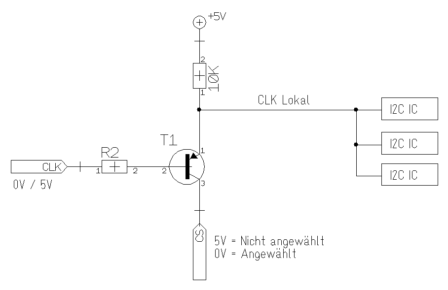

Hi zusammen,
ich habe eine Schaltung, die aus 10 gleichen Platinen besteht. Auf jeder
Platine sind 4 I2C-Chips. Da einige IC's leider nur feste Adressen
haben, würde ich den Bus gerne "umschalten". D.h. ich möchte mit einem
CS-Signal die jeweilige Platine anwählen und dort mit den einzelnen IC's
kommunizieren. Dazu habe ich mir ausgedacht, daß ich einfach nur den
Takt für die jeweils angewählte Platine "einschalte".
- Was haltet Ihr von dem Konzept?
- Was haltet Ihr von der Schaltung im Anhang?
P.S. Die "globale Clock" wäre dann kein open-collector, sondern ein
einfaches 0V / 5V-Signal für die angehängte Schaltung. Die Pull-ups
wären jeweils auf den Platinen.
Danke für Eure Meinung!
von Reinhard Kern (Gast)
warum nimmst du nicht einfach einen Decoder, um Clk0 bis Clk9 zu
erzeugen - mit einem 74HC42 z.B. ist alles erledigt für alle 10
Platinen. Wenn er schwer zu kriegen ist, dann halt 2 x 74xx138.
Gruss Reinhard
von -Gast XIV (Gast)
> erzeugen
http://www.i2c-bus.org/clock-stretching/
