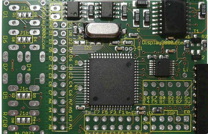

Ich habe ein Problem mit meiner AD-Wandlung. Ih vermute den Fehler am
Board, und wenn ich da die Beschreibung schaue (D072 von Display 3000),
dann sehe ich folgenden Text zum ARef:
>Lötbrücke ARef bridge (J8):
>Einige (acht) Eingänge des Controllers können analoge Werte auswerten. >Wer sehr
exakteWerte braucht, der findet am ATMega128 einen spezielle >Port für eine
Referenzspannung:
>ARef. Oft wird eine externer Zuführung von ARef nicht benötigt (dann ist >ARef
mit der Versorgungsspannung von 5V verbunden) – dafür haben wir >Vorbereitungen
getroffen:
>Der Eingang ARef (Auf der Platine mit AR gekennzeichnet, zwischen F0 und >E3)
kann über die Lötbrücke (J8) mit Vcc (5V) verbunden werden. Diese >Lötbrücke ist
standardmäßig NICHT geschlossen. Sollten Sie die ARef für >das Anlegen einer
eigenen Referenzspannung benötigen, so muss die Brücke >offen >sein. Solange Sie
diese Brücke geschlossen ist, steht zudem außen >an den Pads des ARef-Anschluss
die normale 5-Volt-Versorgungsspannung >für andere >Nutzungen zur Verfügung – wenn
die Leitung durchtrennt ist, >legen Sie an diesem Pad bitte Ihre eigene
Refernzspannung an.
>Hinweis für Experten: Bitte nutzen Sie nicht die interne Referenzspannung >des
Controllers, solange Sie ARef mit Vcc verbunden haben.
>Aref hat einen eigenen 100nF Kondensator, der bereits von uns eingelötet >wurde.

Ih schliesse nun meine Spannungsleitung an PF0 an. Und speichere das
Wandlungsergebnis mit readADC(0).
Jedoch ist das Ergebnis immer 0. Ich habe auch schon 5V an den AR Port
angelegt. Gebracht hat es nix.
Weiss jemand Rat ?

Laut Handbuch sind die Beiden Pins ARef und GND nicht verbunden, und ich
könnte eine Lötbrücke schliessen. Damit wäre ARef fest 5V, und ich
könnte keine andere Spannung wählen.
Deshalb habe ich an diesen Pins, von extern VCC und GND angeschlossen.
5V eben.
Trotzdem kommt nichts heraus. Oder liegt der Fehler wo ganz anders?

von Karl H. (kbuchegg)
Entgegen dem Rat im Handbuch möchtest du das nicht tun.
ARef ist mit einem Kondensator gegen Masse geschaltet (laut Handbuch)
und genau das willst du haben.
Entgegen dem Rat im Handbuch wählst du AVcc als Referenzspannung lieber
per Software aus als per Hardware.
> 5V eben.
Das war schlecht.
von Daniel F. (mcnanuk)
Die 100 waren keine Absicht, mehr ein verzweifelter Versuch.
Interne Referenzspannung habe ich auch schon versucht.
ADMUX |= (1<<REFS1) | (1<<REFS0);
Aber auch hier das gleiche Ergebnis. Ich denke ich muss wirklich diese
Lötbrücken schliessen. Jedenfalls verstehe ich den Text so. (über meinem
Code).
Karl heinz Buchegger, ich will so wenig wie nötig an dem Board rumlöten.
Aber so wie es aussieht, muss ich es tun. Wenn ich nun die Lötbrücke
schliesse, und die Lötbrücke für AGND, dann ist bei
ADMUX |= (0<<REFS1) | (0<<REFS0);
meine ARef == 5V ... oder ?
Kann ich sie dann überhaupt noch auf 2,56 V bringen? Ich denke nicht.

von Stefan B. (stefan) Benutzerseite
1/ Lass das Board so wie im Auslieferungszustand.
Also die ARef Lötbrücke offen und nicht mit externen 5V verbunden.
2/ Wie gibt du welche Messspannung auf Pin PF0? Schaltplan so?
Vcc o----+
    10k  #
    Poti #<---------o PF0
GND o----+
3/ Wie sieht das vollständige Programm aus? Quellcode?
Aus deiner Beschreibung geht nicht hervor, ob und wo init_adc()
aufgerufen wird. Ohne geht es aber nicht!
init_adc();
Das hatte ich tatsächlich vergessen. Aber was jetzt angezeigt wird ist
nicht besser. jetzt wird permanent 1023 angezeigt. Die ARef stimmt wohl
noch nicht.
Daniel F. schrieb:
> Da bin ich mit meinem Latein am Ende. Woran kann sowas liegen? Muss ich
> doch die Lötbrücke schliessen ?
Vergiss endlich mal die Lötbrücke.
Schnapp dir ein Multimeter und miss die Spannung am ARef Pin nach. So
wie du die Software hast, werden da 5V angezeigt werden (bzw. was du als
Versorgungsspannung hast).
> Was ist dann die richte Einstellung für
> Aref?
ARef wird für Standardanwendung mit 100nF nach GND verbunden. Die
Auswahl der Referenzspannung macht man im Programm.
Erst bei Sonderfällen legt man selber eine Spannung an ARef an und wählt
im Programm aus, dass diese zu verwenden ist.
Leg doch mal eine konstante Spannung mit einem Poti an, damit wir mal
den unbekannten Ausgang deines Barometers durch etwas Bekanntes ersetzt
haben.

von Rolf P. (rolfp)
Daniel F. schrieb:
> nein vollig willkürlich ... 134 600 800 5 1000 33 und so weiter
Das sieht nach einem offenen Eingang aus. Hast du deine Spannung auch
wirklich am richtigen Pin angeschlossen?
Oder vielleicht vergessen AGnd anzuschliessen?
Rolf
Das Barometer kann digital am PC über RS232 ausgelesen werden, oder
Analog über ne einfache Leitung
Das Barometer misst Drücke 0...2000mbar und zeigt dabei eine Spannung
vom 0...1V
Das Funktioniert auch alles.
Am ARef messe ich 5 V konstant.
Die Werte schwanken auch, wenn der Barometer ausgeschalten ist
Airflow DB2 heisst das Ding.
@ Rolf
was meinst du damit ? Ich habe dort einen GND Pin neben dem ARef. Aber
angeschlossen ist da nix.
Ich weiß ich soll es vergessen, aber auch der GND Pin verfügt über eine
offene Lötbrücke.
>Lötbrücke AGND bridge (J9):
>Ähnliches wie die Vcc Versorgung für Aref gilt für GND von Aref. Auf Wunsch
>können Sie,
>durch Schließen der Brücke J9 hier AGND (Das Lötpad direkt über Aref, also
>zwischen F1 und E4 auf die Standard-Masse legen.
> offene Lötbrücke.
>>können Sie,
Diese Brücke machst du zu.
Auch beim Mega128 gibt es kein seperates AGND sondern nur ein GND (siehe
Datenblatt)
Deinen Sensor hast du hoffentlich nicht nur mit der Signalleitung,
sondern auch mit seiner Masseleitung mit der Masse des Mega128-Boards
verbunden.
Wiso sollte ich denn die Masse des Barometers an das Board anschliessen.
Wenn ich Modus 0 wähle, dann wird ddoch die anliegende Spannung gegen 0V
genommen. Ich weiss beim nicht, wo ich die Masse Ader an das Board
anschliessen soll und was das für einen Sinn ergibt. Das Barometer ist
doch ein eigenständiges Gerät nebendran. (Batteriebetrieb)
Plonk!
(Das war das Geräusch der Stirn die auf dem Tisch aufschlägt)
> genommen.
Schon mal gehört, dass elektrische SPannungen Potential-DIFFERENZEN
sind?
Ohne Masseverbindung haben unterschiedliche Teilnehmer unterschiedliche
Vorstellungen davon, wo 0 ist.
Such dir jemanden der wenigstens die allereinfachsten Grundlagen
Elektronik zumindest vom Hörensagen kennt. Massen werden IMMER
miteinander verbunden!
Mea Culpa.... Mea... und so weiter....
passiert mir nie wieder.
Ich danke allen, die sich Zeit genommen und die Mühe gemacht haben, mir
weiter zu helfen. Mein Projekt wird langsam so groß, dass ich den
Überblick verliere.
Und wieder trifft das Sprichtwort zu:
Kaum macht man es richtig, schon funktioniert es.
Danke.
