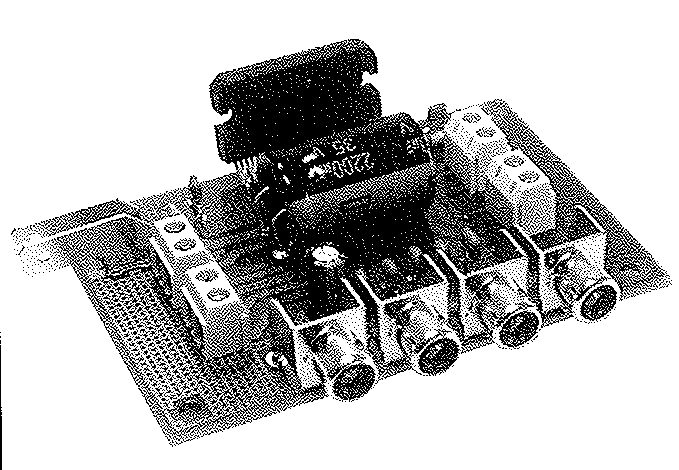

ich habe hier eine Bedienungs- und Aufbauanleitung von CONRAD zu einem
4x55W Audioverstaerker, Class H.
Leider finde ich den Baustein selber nicht mehr (durch mehrfachen Umzug
verlorengegangen...).
Der Baustein hat(te) die Conrad Bestellnummer 190834, ist aber dort
nicht mehr im Programm und ich bekomme auch sonst keine Antwort von
Conrad.
Weiss jemand, welches IC sich auf der Baugruppe befindet?
Der Schaltplan im Manual enthaelt die Typenbezeichnung NICHT.
Ich vermute, TDA 8571, denn das ist das einzige, mir bekannte, mit
aehnlicher Leistung und 4 Endstufen in einem Gehaeuse.
Gruss
Michael
#1882531
Es gab bei Corad auch mal tda 5760.
Die waren Ende letzten Jahres noch als Restposten zu bekommen.
Die Pinbelegung passt zu deiner Aufbauanleitung.
Gruss Klaus de Lisson.
EDIT Nachtrag:
.. und wer lesen kann ist oft im Vorteil.
auf Seite 17 Punkt 1.7 in der Conradanleitung steht eindeutig der Typ
beschrieben.
Also .. Augen auf !!

#1882628
hi,
>> Woher hast Du die COnrad-Anleitung?
man gehe uf die C-seite und klicke den Menüpunkt "Service"
.. dann gehe man zum "Downloadservice"
.. dann trage man bei "Dokumentart"  Anleitung ein
("alle" scheint nicht zu funktionieren)
Teile nummer  190834 eintragen und  suchen
Ergebnis:
http://www.produktinfo.conrad.com/datenblaetter/175000-199999/190834-an-01-de-4x80W_Stereo_Endstufe_Baustein.pdf
Das Teil ist offenbar ausverkauft.
http://www.conrad.de/ce/de/product/179979/IC-TDA-7560-AKTION
Ich hatte meines Ende letzten Jahres gekauft.
Gruss Klaus
