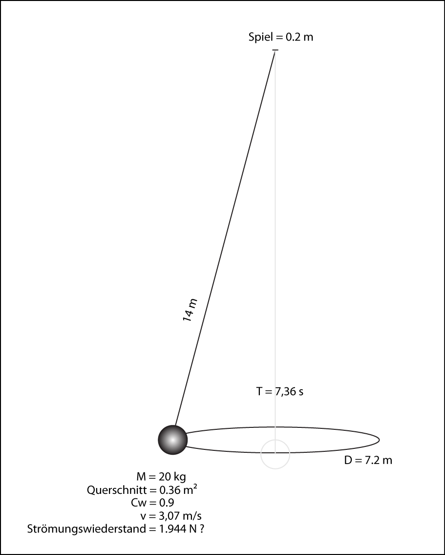

Ich bin gerade dabei ein Pendelantrieb zu konzipieren.
ein Pendel von 14 Meter Länge und 20 Kg Gewicht soll in einem kreis mit
7.2 Metern Durchmesser schwingen.
Der Antrieb soll in der Lage sein das Pendel aus dem Ruhezustand zu
Beschleunigen.
Der Antrieb soll über ein bewegen des Aufhängungspunkts erfolgen. Er
soll sich auf 2 Achsen um 20cm Bewegen können. (so wie man ein Pendel,
was an der Hand hängt, beschleunigt)
Ich habe jetzt das Problem, das ich nicht weiter komme bei der
Berechnung ob das so möglich ist. Der Strömungswiderstand ist da der
Hauptgegner.
Ich muss also permanent mindestens die Kraft, die durch die Reibung
verloren geht mit dem Antrieb wieder in das Pendel stecken.
Ich habe das mal versucht auszurechnen und komme auf 1,94N Widerstand,
der bei voller Auslenkung als Bremskraft wirkt. Ist das realistisch?
Hat jemand einen Ansatz, wie ich jetzt weiter rechnen kann?
wie rechne ich aus wie und mit welcher Kraft sich der Aufhängepunkt
bewegen muss?
Hat jemand Technische Ideen für den Antrieb?
Ich bin dankbar für jeden Ansatz!!!

Und wenn ich mich nicht sehr täusche, dann spielt ein ganz anderer
Effekt die erste Geige: die Resonanzfrequenz

Natuerlich kann man das rechnen. Der Luftwiderstand einer Kugel ist
Standard. Google nach "Stroemungswiderstand einer kugel" ..

Das Pendel hat bei jeder Amplitude eine feste Geschwindigkeit. also darf
der Anschwung nie zu schnell oder zu langsam sein, sonst entsteht keine
Schwingung. (Resonanzfrequenz wie Karl heinz Buchegger geschrieben hat)
wie  Bernd Funk schreibt muss der antrieb wissen wo sich das pendel
befindet.
ich dachte das Pendel auf 4 Drucksensoren (Waagen) zu lagern. so kann
immer die Position des Pendels berechnet werden aus den 4 werten
Der Luftwiederstand lässt sich berechnen, und das habe ich auch schon
gemacht. ich bin eben auf die 1,944 N gekommen. (das Pendel ist keine
Kugel)
Das heißt der Antrieb muss permanent 1,944 N auf des Pendel ausüben.
Versuche mit der Hand habe ich schon gemacht (von einer hohen Brücke)
Dabei habe ich gemerkt, das man es nur schafft das Pendel bis zu eine
bestimmten Amplitude abzulenken. (die war leider nicht sehr groß)
ich glaube das liegt daran, dass wenn das Pendel leicht ist und an einer
langen Schnur hängt, ist es garnicht möglich die 1,944 N auszuüben, da
das Pendel zu wenig Gegendruck leistet.
ein schwereres Gewicht bei gleich bleibendem Luftwiederstand wäre also
besser.
aber wie viel schwerer? Eine Rechnung wäre da schon sehr hilfreich, auch
um es besser zu verstehen.

Der Luftwiderstand ist natuerlich keine Konstante, sondern von der
Geschwindigkeit abhaengig. Und dann kann man's rechnen.

Die Geschwindigkeit und die Auslenkung aus der Vertikalen haengen
zusammen. Stellt die Kraftgleichungen auf. Dann hat man auch sofort die
differentialgleichung und die Loesung.
Nur Luftwiderstand der Kugel?
Das Seil kommt noch dazu und IMHO der größere Anteil Reibung im Antrieb
(Umlenkung an der Kugel, Umlenkung an der Aufhängung, Lager
Aufhängescheibe, Motor...)
> bewegen muss?
Diese "Bewegungserhaltungs"-Kraft müsstest du über das Drehmoment
bekommen
L1 * F1 = L2 * F2
7,2/2 m * 1,94 N = 0,2/2 m * F2
F2 = 70 N
Ich! ich! ich! Nimm ein stabiles Seil und eine gute Absperrung. In der
bewegten Kugel steckt einiges an kin. Energie (1kJ)!

Das Hauptproblem was ich immer noch nicht richtig verstehe ist
folgendes:
was ich weiß ist, dass man mit begrenztem Spiel an der Aufhängung, auch
nur eine begrenzte Amplitude erreicht. (das habe ich experimentell
ermittelt)
das heißt, das maximale Spiel an der Aufhängung hängt direkt mit der
maximalen Amplitude zusammen. Diese Funktion brauche ich um
herauszufinden ob mein Vorhaben möglich ist.
Da sich der Antrieb nur mit T=7,36 Sekunden drehen darf bei einer
Amplitude von 7.2 Metern, kann man mit der Geschwindigkeit nicht
bestimmen wie viel Kraft man dem Pendel zuführt.
Die Energie die der Antrieb pro Umdrehung rein stecken kann, hängt also
von dem Spiel des Antriebs und dem Gewicht der Kugel ab.
beides sind Werte die ich nur sehr begrenzt verändern kann, deshalb
würde ich gerne das notwendige Spiel in Abhängigkeit zum Gewicht der
Kugel berechnen. (alle anderen Werte sind nicht variabel und stehen oben
in der Zeichnung)
das muss man doch irgendwie berechnen können!
