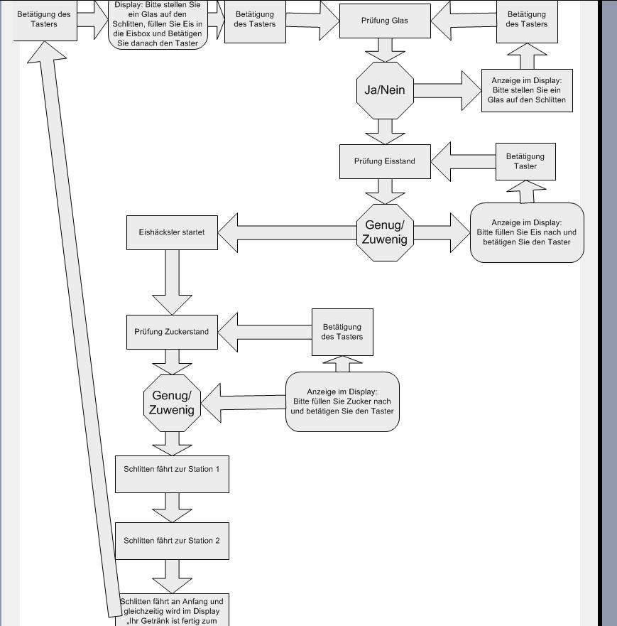

hallo ich habe vor einen caipiautomat zu bauen. in diesem zug wollte ich
mal fragen, was für eine sps ich nehmen soll.
es muss können:
eine pumpe steueren
2 pneumatik kolben steuern
1 motor einschalten
3 füllstandsmesser ansprechen
2 zwei "schieber" betätigen (für zucker und eis)
1 ein förderband laufen lassen
1 display anzeige
reicht da eine logo??
und kann mir jemand sagen wie ich da selber drauf komme... wie ich eine
sps raus suche??
viele grüße

Sortiert dein Zeug mal nach dem EVA-Prinzip
E => Eingabe => Sensoren und Eingänge, Art (analog, bin, daten), Anzahl,
etc
V => Verarbeitung => Was soll das teil können. Simple Schaltungslogik
(UND, ODER, etc), Rechnen oder auch, Größe bzw. Komplexität, etc
A => Ausgabe => Ansteuerung von Aktoren, Motoren, Schüzten, Displays,
etc.
Ohne diese Liste brauchst garnicht anfangen zu suchen. Du must diese
Parameter genau definieren. Vieviele Ausgänge/Eingänge welcher Art,
welche Peripherie, etc.
Und dann kommts noch drauf an wieviel du ausgeben willst. Die Simatic
95U sind teilweise Rech billig bei Ebay und können Trotzdem schon recht
viel. (Analog, Bus, etc). Is halt ne alte S5.

OP #1883286
ok danke ich versuchs mal:
also ausgänge:
1x Sensor (Glas steht drauf steht nicht drauf)
1x Sensor (Zuckertank voll/leer)
1x Sensor (Eistank voll / leer)
1x eischruscher an
1x Förderband an
1x Zuckerklappe auf für ca. 1sec
1x Pneumatikstempel runter (zerschneiden der Limette)
1x Pneumatikstempel runter (mehrmals zum zermantschen)
1x Pumpe um den Pitu in das Glas pumpen
1x display (wo 4 texte kann)
eingänge
1x Sensor (Eistank voll/leer)
1x Taster um den Zyklus zu starten
also berechnen muss man nicht eigentlich sind es alles logische befehle
(wenn das, dann mach das)
hoffe es ist so wie du meinst
gruss

#1883360
BTW... der Cocktailomat steht natürlich auch bei mir auf meiner
Projektliste. Hier ein paar Links zu vorhandenen Projekten. Ka ob die
noch alle gehen.
=> http://www.heise.de/newsticker/meldung/42688
=> http://www.roboternetz.de/phpBB2/zeigeb ... ocktail%2A
=> http://www.roboternetz.de/phpBB2/viewtopic.php?t=10180
=> http://www.roboternetz.de/phpBB2/viewtopic.php?t=2986
Zum Thema. Ich weis ja nicht wieweit das Projekt vorgeschritten ist.
Aber scheinbar noch nicht allzuweit. Eigentlich fängt man mit dem
Ablaufplan bzw. theoretischem Aufbau an. Zuerst definieren was soll das
Teil alles können. Dann einen Ablaufplan erstellen... wie muss wann mit
was passieren. Dann die Aktoren und Sensoren GENAU definieren. Also
nicht einfach.. Motor, Zylinder etc. Sondern "Motor 230V, Ansteuerung
über 24VDC Schütz, 1xDigitalausgang) und "Zylinder angesteuert mit 3/2
Wegeventile Federrückgestellt, 24VDC, 1xDigitalausgang".... evtl. schon
mal einen groben Plan zeichnen. Wenn du das alles in deine Liste
einträgst bekommst du genau die Anforderungen für deine SPS.
Geschickterweise minimum +20% Ein/Ausgänge. Theoretisch kann sogar sein
das die so ne Logo reicht. Aber das muss man halt genau austüfteln.
Evtl. bietet sich sogar ein Atmega dafür an. Ziemlich billig, mit
Display, etc... muss man aber schon bischen Erfahrung haben mit den
Teilen.

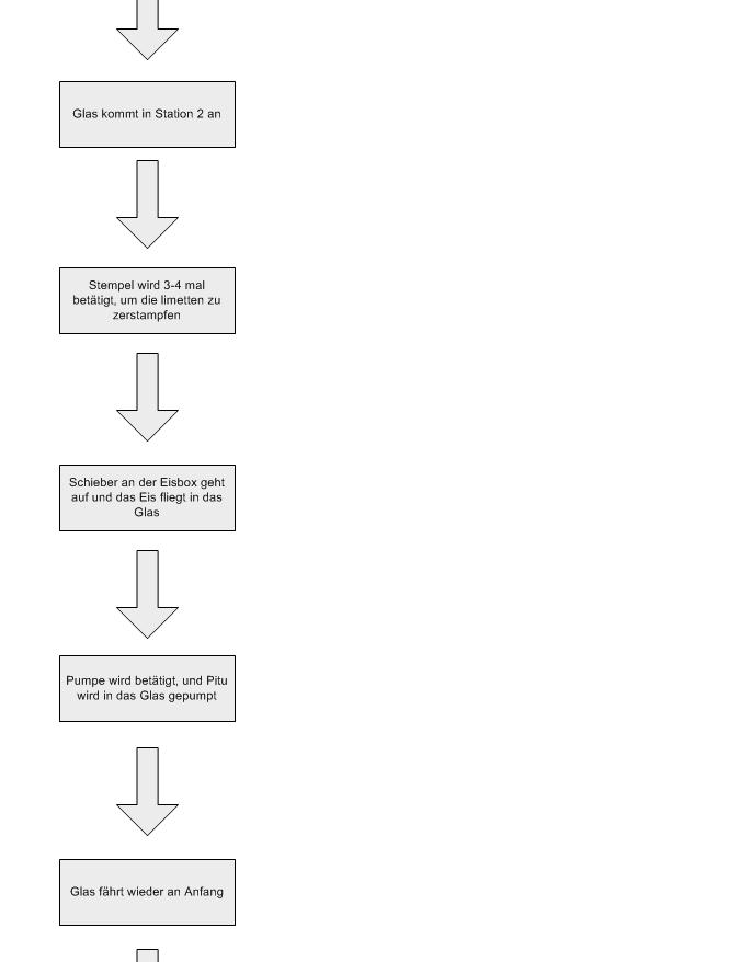

OP #1883398
hi
also das gerät soll werder noch in den verkauf noch auf ne gartenpaty
das ist mir letzens eingefallen, dass ich sowas bauen will und mir in
die hausbar stellen.
ok jetzt weiss ich glaube was ihr meint:-)
Mengengerüst die zweite:
Ausgänge:
1x Pumpe ein für ca. 2 sec
1x Motor einschalten für Eis
1x Motor einschalten (Schríttmotor) für Zucker
1x Ventil öffnen (Kolben) runterfahren zermantschen
1x Ventil öffnen (Kolben) runterfahren schneiden
1x Ventil öffnen (Kolben) schieber eis
1x Motor einschalten für für Förderband
1x Möglichkeit über eine Anzeige was ausgeben
Eingange
1x Taster
3x Sensoren
stimmt das so?? kann man mit dem was anfangen??
gruss
#1883548
Für so einfaches Projekt würde ich dir keine aufwendige SPS
empfehlen(S5,S7).
Sondern eher eine sogenannte Klein-SPS.
z.b.: Siemens LOGO! Basismodul mit einer Erweiterung.
Damit hättest du mind. 8 Ausgänge und mind. 12 Eingänge, also genug.
Mit der Software kannst du auch alles grafisch ohne Hochsprache
programmieren, simulieren und auch online mit der SPS Zustände
mitschaun.
Ist mit sicherheit auch am preis/leistungsgünstigsten.

Gast #1883582
Hi
Na, dein Mengengerüst steht aber wirklich noch am Anfang und : Eine Logo
ist hier schnell am Ende. Warum? Na ja, du fährst alle Zylinder nur in
eine Richtung..... 4 Motore nur 1 Taster... 3 Sensoren... wie geht's
weiter. Wann merkt die Maschine, was sie tun soll. Was, wenn ein Fehler
Auftritt ? Motorschutz, Sicherungsüberwachung... Meldeleuchte...
Taster für "Ein", ok, aber dann Produktion bis zum Abschalten durch
E-Werk oder Stecker ziehen.
Ok, ich will's nicht kaputtreden. Aber wenn du so etwas aufbaust, dann
