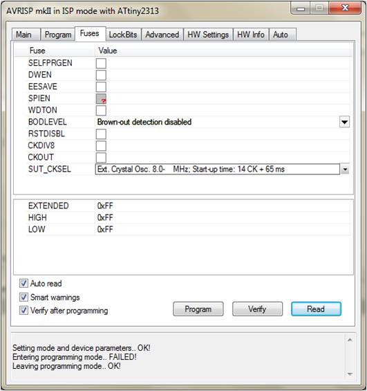

Hallo Leute!
Ich habe leider gleich zwei „Verfuste“ ATtiny 2313. Ich weiß das es
bereits ein dutzend Beiträge dazu gibt, aber ich komme damit einfach
nicht weiter!! Vielleicht könnt ihr mir helfen???
Ich bin nach dieser Beschreibung vorgegangen:
Reaktivieren bei fehlerhaften Taktquellen-Fuse-Einstellungen
-http://www.mikrocontroller.net/articles/AVR_Fuses#Reaktivieren_bei_fehlerhaften_Taktquellen-Fuse-Einstellungen
Leider tat sich überhaupt nichts. Somit habe ich in meinem
Ausbildungsbetrieb den ATtiny mal an einen Funktionsgenerator
angeschlossen und mal  mein Glück versucht. Leider auch dies ohne
Erfolg.
Vielleicht beschreibe ich mal meine Vorgehensweise:
1.  ATTiny angeschlossen wie unten beschrieben (mehrmals überprüft).
2.  Spannungsversorgung und Rechtecktakt (2MHz (0V,+5V)) habe ich
    mit  einem Oszi direkt am µC überprüft.
3.  AVR-Studio gestartet und mit dem AVRISP MKII die Verbindung zum
    Mikrocontroller aufgebaut.
4.  Einstellen des ISP-Frequenz auf 1MHz, 500kHz und 250kHz (half
    alles nichts)
Beim Versuch die Fusebits zu ändern kam immer die selbe Fehlermeldung:
*Setting mode and device parameters…OK
Entering programming mode…FAILED!
Leaving programming mode…OK*
Die Fusebitseinstellung nach dem ersten öffnen des Fensers zeigt immer
die selbe Einstellung an, somit denke ich das das die aktuelle
Einstellung des ATtiny ist??!  Das Bild hänge ich als Grafik an!!
Auch die Funktion Read Signature unter dem Register Main funktioniert
nicht mehr.
Mir fällt nichts mehr ein was ich noch machen könnte, um den Fehler
einzugrenzen. (Der USB-Programmer funktioniert an meinem Testboard noch
einwandfrei) Vielleicht habe ich irgendetwas vergessen ??!
Wenn ihr noch was wisst um den Fehler einzugrenzen dann schreibt bitte!!
Ich denke nicht das beide Mikrocontroller defekt sind. Leider habe ich
hier kein Oszi und Funktionsgenerator zu Verfügung. Habe auch schon
versucht mit einem Atmega8 den Takt zu erzeugen, aber da ich den ohne
Oszi nicht prüfen kann bin ich mir nicht zu 100% sicher die richtige
Frequenz zu haben.
Falls ihr noch ein paar Infos braucht, dann schreibt einfach!!
Hier ist die Verdrahtung beschrieben (bekomme erst in ein paar Wochen
Eagle)
*Anschluss des ATtiny 2313:*
+5V  an VCC
GND an GND
+5V über 10kOhm-Widerstand an RESET
2MHz-Rechtecksignal an XTAL1
*Anschluss des USB-Prgrammer (Anschluss Wannenstecker zum Steckbrett
bzw. ATtiny):*
Anschluss 1: MOSI
Anschluss 2: +5V
Anschluss 3: frei
Anschluss 5: Reset
Anschluss 7: SCL
Anschluss 9: MISO
Anschluss 4, 6, 8, 10: GND
Besten Dank im Voraus!!

Hallo Jörg,
ich dachte eigentlich das das Bild die aktuelle Einstellung wiedergibt.
Denn wenn ich das Fenster neu öffne, dann ist die Einstellung immer wie
im Bild.
Das sollte die aktuelle Einstellung sein. Ich habs noch mal an meinem
atmega8 ausprobiert. Beim Öffnen des Fensters die richtigen
Einstellungen des atmega8 angezeigt.
Wenn ich das richtig verstehe dann werden die Parameter auch noch
richtig ausgelesen (siehe Hinweis auf den Bild unten).
Klaus
