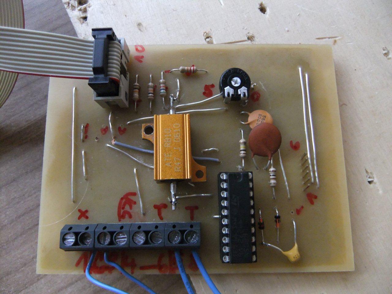

Gast #1884349
ich habe einen 24V Getriebemotor, der 0,5A im Leerlauf zieht mit meiner
SChaltung angesteuert. Linksluaf und Rechtslauf lief auch alles sehr gut
bis ich direkt einen Richtungswechsel angesteuert habe ohne den Motor
vorher zu stoppen.
Seit dem gibt es bei meinem Netzteil ein Kurzschluß sobald ich es an das
Motor IC anschließe.
Meine Frage:
Ist es normal, dass solche ICs davon kaputt gehen?
Das ist meine einzige Frage. Sollte ich also softwareseitig dafür
sorgen, dass diese Bedingung nicht mehr eintreten kann.
Ich habe ein L6205N IC für ca. 10€.
Das hat eine Menge Fubnktionen, warum nicht auch eine SChutzfunktion für
solche Fehlbedinung.
Viele Grüße,
Matthias.

Hm. Mein Tipp: Du hast keine "dicken" Kondensatoren an dem Lastkreis am
L6205. Außerdem durch den Aufbau eventuell ganz gut ein paar
Induktivitäten reingebaut.
Dein Labornetzteil kann nur Sourcen, aber nicht Sinken (Ist normal).
Demzufolge hat die Energie, die der Motor beim Abbremsen verloren hat,
die Versorgungsspannung hochgetrieben (Bis über 55V) und deinen L6205
gekillt.
Normal nicht, aber bei deiner Schaltung wenig verwunderlich:
In dieser Betriebsart arbeitet der Motor als Generator, und produziert
Strom der über die Freilaufdioden ind die versorgungsspannung gepumpt
wird. Diese erhöht sich weil die zu ihrer Stabilisierung vorgesehenen
Kondensatoren aufgeladen werden.
Du hast überhaupt keinen wesentlichen KOndenstaor auf deiner Platine,
also steigt die Spannung besonders hoch. Eventuell über den Wert des
Chips.
Siehe:
http://www.st.com/stonline/books/pdf/docs/9944.pdf
Figure 8.
Und die Ausgänge des B-Kanals mit GND kurzzuschliessen ist auch keine
gute Idee.
Du solltest auch nicht den LEERLAUFstrom (Scherzkeks) sondern den
BLOCKIERSTROM (=Anlaufstrom =Motorspannung/Motorwiderstand) deines
Motors als Maßstab nehmen, ob der Treiber stark genug ist. Immerhin
schafft der L6505 2.8A und 5.6A kurzzeitig.
Moderator #1884571
Wenn der Motor, während er läuft, kurzgeschlossen oder, wie in deinem
Fall, sogar umgepolt wird, abeitet er, wie MaWin geschrieben hat, als
Generator. Der Strom fließt aber nicht sofort über die Freilaufdioden,
sondern über die beiden leitenden Mosfets der H-Brücke. Die Stromstärke
beim Umpolen beträgt
           2 · Versorgungsspannung
I = --------------------------------------
    Motorinnenwiderstand + RDSonH + RDSonL
Der Motorinnenwiderstand hängt dabei von der Qualität des Motors ab. Der
Strom wird maximal bei einem idealen Motor (Innenwiderstand = 0) und
beträgt dann
            2 · 24V
  Imax = ------------- 77,4A
         0,34Ω + 0,28Ω
Das ist der Extremfall. Bei einem realen Motor ist der Strom zwar
geringer, kann aber schon einmal 20A überschreiten. Das ergibt eine
Verlustleistung an den beiden leitenden Mosfets von 136W bzw. 112W.
Normalerweise würde das die Mosfets töten.
Zum Glück hat das IC aber eine Überstromabschaltung, die nach etwa 650ns
wirksam wird. Sie ist übrigens nur dann wirksam, wenn vor dem Enable-
Eingang ein Widerstand sitzt, den du glücklicherweise nicht vergessen
hast. Leider hilft der Überstromschutz in diesem Fall nur begrenzt, da
durch das abrupte Abschalten des Ausgang des ICs und die Selbstinduktion
der Wicklungsinduktivität eine heftige Spannungsspitze hervorruft, die
über die Freilaufdioden direkt auf die Versorgungsspannung schlägt und
dort wegen des fehlenden Kondensators nicht abgefangen wird. Möglichwei-
se ist das IC davon zerstört worden.
Wenn nicht, gibt es aber noch lange keinen Grund zum Aufatmen: Sofort,
nachdem der Ausgang abgeschaltet worden ist, wird der vom Überstrom-
schutz gemessene Strom zu null, so dass schon nach 450ns der Ausgang
wieder eingeschaltet wird, so dass erneut ein hoher Strom fließen kann.
Dieses Spiel wiederholt sich so lange, bis der Motor die neue Drehrich-
tung angenommen hat. Während dieser Zeit werden die Mosfets mit
  650ns / (650ns + 450ns) = 0,59
der oben angegeben Verlustleistung belastet, bei 20A also mit 80W bzw.
66W. Je nachdem, wie lange der Motor zum Abbremsen und Wiederanlaufen
braucht, kann auch das die Mosfets zerstören.
Dies kann man verhindern, indem man das Wiedereinschalten des Ausgangs
ausreichend verzögert. In Figure 7 des Datenblatts ist gezeigt wie. Man
schaltet am Enable-Eingang zusätzlich zum Serienwiderstand einen Paral-
lelkondensator. In deiner Schaltung ist zwar ein Kondensator vorhanden,
er sitzt aber an der verkehrten Stelle.
Fazit: Ein Kondensator fehlt (an den Versorgungsspannungsanschlüssen des
ICs), ein zweiter (C10) sitzt an der falschen Stelle. Wenn du das korri-
gierst, stehen die Chancen gut, dass das ICs den nächsten Umpolversuch
unbeschadet übersteht :)
