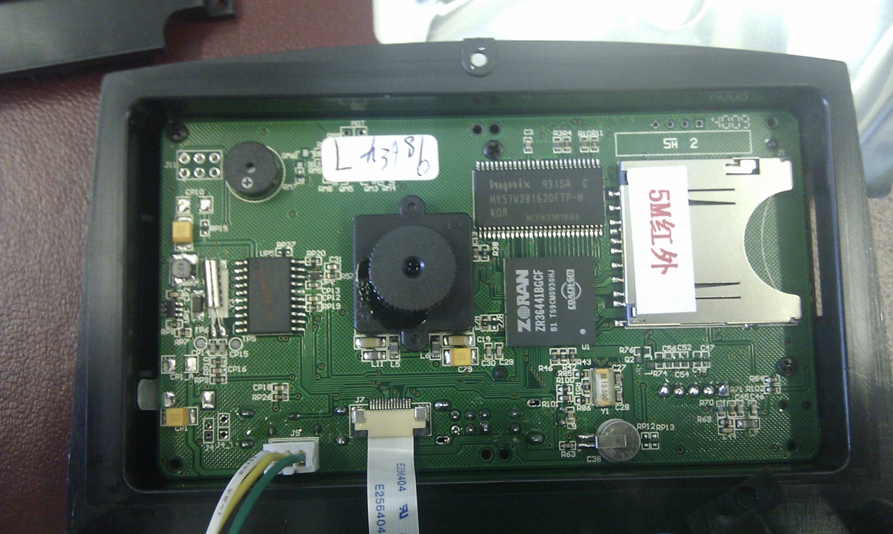

Modifikation einer Wildkamera Firmware Gegenleistung: 100€ Kontaktmöglichkeit: PN Hi, ich suche einen Programmierer der die Firmware meiner Wildkamera verändert: Zur Zeit bekommt die SD-Karte immer nur Strom bei einem Schreibvorgang wenn ein Foto gemacht wird, und danach ist sie stromlos. Was ich will: Nach dem ein Foto gemacht wurde und das beschreiben der SD-Karte beendet wurde, soll die SD-Karte noch 5 Minuten mit Strom versorgt werden Wildkamera Stealthcam I540IR Diese Firmware wird verwendet: http://www.stealthcam.net/downloads/download_files/I590%20%26%20I540IR%20Driver.zip Falls erforderlich, kann ich auch Bilder vom Innnenleben der Kamera machen. Bitte meldet euch Danke, horaz

Ich möchte in der Kamera eine EyeFi Karte verwenden, und damit der Upload immer klappt muss die Sd Karte länger Strom bekommen!

Simpelste Moeglichkeit: Den Transistor der die Karte einschaltet einfach ueberbruecken. Alles andere ist ein fast sinnloses Unterfangen. Michael Horacek schrieb: > Was meinst du damit??? Im Grunde genommen meine ich damit sich von der Moeglichkeit das zu tun zu verabschieden. Das mag zwar alles in diversen Fernsehserie ruckzuck moeglich sein im waren Leben ist das ein riesiger Aufwand. Da werden auch schon mal die geheimsten Programme in 5 Minuten geknackt. Wer aber im richtigen Leben mit sowas zu tun hat weiss das es ein riesiger Aufwand ist.

oder du suchst mit dem Multimeter nach konstanten 3.6 Volt und lötest von dort ne Brücke zum SD SLot. Dann bekommt er immer Strom. Allerdings ist die Frage, ob damit die Kamera klar kommt, weil sie ja davon ausgeht, das die Karte im RESET Zustand ist

So hab mal ein Foto vom Innenleben angehängt, hab leider nur eine Handykamera zur Zeit, deshalb ist es so unscharf.

Hi, von der Goldcap version würde ich abraten. Du suchst eine Stelle wo du konstant die benötigte Spannung hast (oder eine Spannung aus der du generieren kannst.) Dann trennst du die Verbindung des Ub Anschlusses zum Kartenleser auf. Das vom µC kommenden Signal benutzt du dann als Triggersignal für einen Retriggerbaren Monoflop mit einer Abfallzeit von 5Min, dessen Ausgangssignal dann die SD Karte mit Strom versorgt.) Vorteile: Keine dauerhafte Spannung am SD Slot. Karte nach jedem abfallen in definiertem Zustand (Was passiert wenn innerhalb der Zeitsspanne ein zweiter schreibzugriff erfolgt müsste man noch eruieren). Keine Gefahr der Überlastung irgendwelcher Portpins. Kein "langsames" Abfallen und Ansteigen irgendwelcher Spannungen mit der Gefahr von undefinierten Zuständen wie bei der Goldcap geschichte, NAchteil: Es ist halt ein HW eingriff im Gerät. Wo du jetzt was genau an der Kamera wie machen musst, das kann man dir nur nach dem messen sagen. Diese HW Modifikation, die könnte ich dir schon für 100Eur. machen, wenn nicht schon der obige Denkanstoss für eine eigene Lösung ausreicht. Gruß Carsten

Ich wäre da vorsichtig. Es ist nicht gesagt, dass eine simple Verlängerung der Versorgungszeit ausreicht. Was macht man, wenn der Reset auch runter geht? Wie reagiert Eye fi darauf? Arbeitet es weiter bis alles versendet wurde ? Es gibt nicht ohne Grund bei vielen Kameraherstellern extra Firmware-Updates für die Eye-fi-Kompatibilität. Schreib doch mal den Hersteller an. Sonst muss Du den Reset vielleicht auch noch irgendwie schaltungstechnisch hochziehen.
