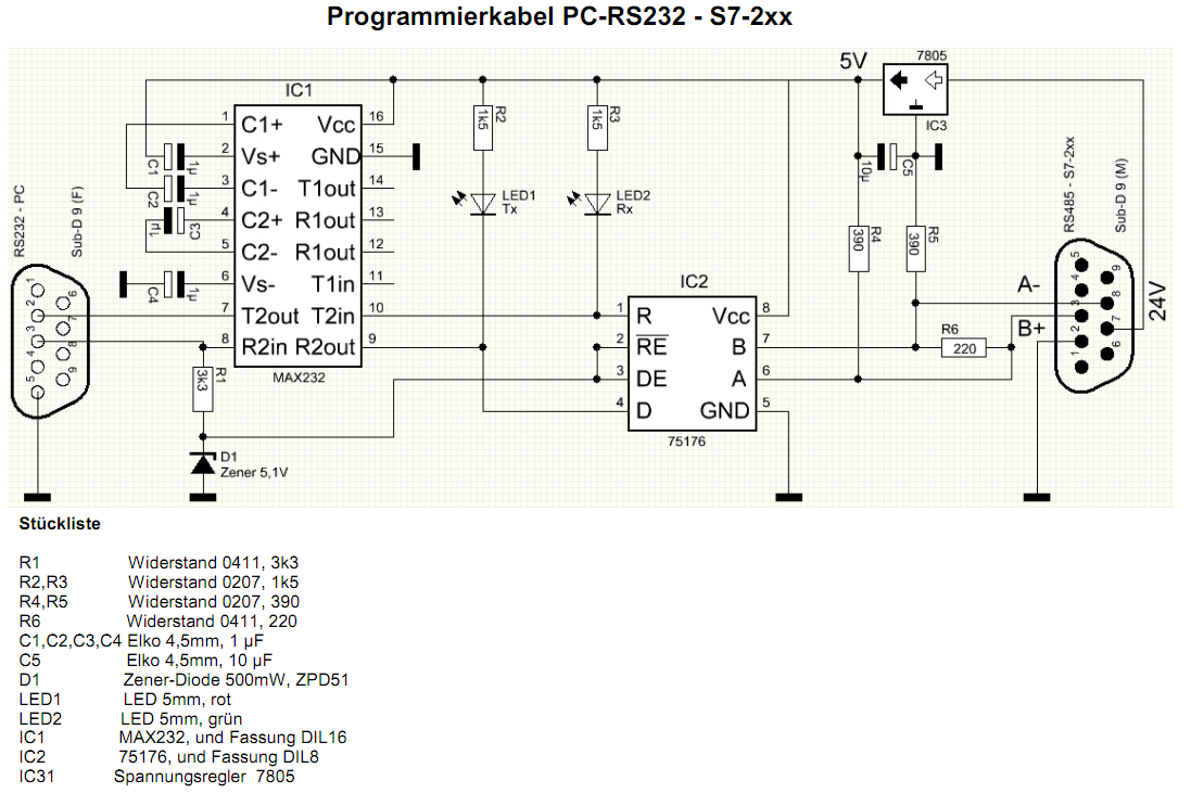

Hi Leute .
Ich habe im SPS Forum einen Schaltplan für ein S7 200 Kabel gefunden.
Eigentlich "nur" eine Pegelwandlung und dann füttern des RS485 Treibers.
Dazu hätte ich eine Frage.
Der 75176 wird ja mit DE/RE af High in Sendebetrieb geschaltet
und bei DE/RE auf Low in Empfangsbetrieb.
Die Umschaltung erfolgt hier über das TX Signal des Comports begrenzt
durch die Zenerdiode / Widerstand auf 0 bzw 5,1 V.
Ist die Diode + Widestand nicht überflüssig weil das Sinal von TX ja im
 Max232 auf 0 / 5V gebracht wird und könnte man dann nicht RE /DE und D
zusamenschalten oder habe ich da einen Denkfehler drin ?!?
Mfg Klaus
von H.Joachim S. (crazyhorse)
Denkfehler.
Der Receiver invertiert das Signal.
Aber das Teil sowieso eher nicht funktionieren. Da braucht es noch einen
Monoflop.
von Klaus (Gast)
Also zum senden muß DE auf High sein und REinvertiert auch auf H
Pin 3 ist DE ... Pin 2 RE invertiert ... Also dass die beiden zusammen
sind das paßt schon
Klaus schrieb:
> mhhh .
> Das Interface ist so schon laut Forumsuser aufgebaut und
> funktionstüchtig.
Glaub ich nicht. Der RS485-Transceiver wird bei jedem Bitwechsel an TxD
umgeschaltet. Das soll aber nur beim Startbit passieren (RS485 auf
Senden schalten), und das muss dann über die gesamte Bytezeit so
bleiben. Da gehört ein retriggerbares Monoflop hin, Aktivzeit
entsprechend der Baudrate berechnen.
> Mir gings nun darum noch eine Galvanische Trennung einzubauen. Daher
> halt die Frage ob das Signal an DE/ RE inv. nicht das selbe ist wie an D
siehe oben.
Ausserdem ist der Pegel falsch herum. Beim Startbit geht die TTL-Seite
des MAX232 auf L, und das würde dann bedeuten, den RS485-Sender
auszuschalten.

von Klaus (Gast)
Achso .. jetzt machts klick
Der MAx232 invertiert ... ok dann ist der Umweg da klar
Aber das senden selber hatte ich mir so erklärt.
TX Low --> DE/Re inv Low --> A und B Hifh imp --> A High (5V) B Low ( 0V
) wegen R4 und R5
TX High --> DE/RE inv High und D Low-->A Low B High
Somit wird zwar nicht elegant über den 75176 gesendet sondern eben
zwischen Ruhelevel und Fester Sensestatus hin und hergeswitcht .

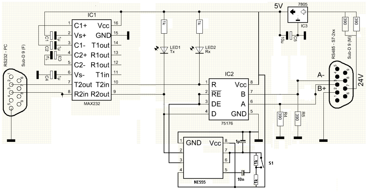

von Klaus (Gast)
So Ende der Geschichte fürs erst
Ne Probeschaltung ohne Optokoppler aufgebaut
Der MAX232 schiebt direkt  in den 75176 rein zw empfängt von ihm.
Da beide Signale vom MAx232 invertiert werden muß man die A/B Leitung
des RS485 Busses tauschen.
Die Steuereingänge vom 75176 werden von einem NE555 als Monoflop bedient
und 20 bit gehalten was dann bei 9,6 / 19,2
2 bzw 1 ms ist .
Die Kommunikation läuft wunderbar.
Kennt jemand passende Optokoppler die der MAX232 bzw der 75176 treiben
könnte und die schnell genug für 9,6 bzw 19,2 ist ??

von Klaus (Gast)
mhhh .. habe mal Paint angeworfen ... Mehr ist hier leider nicht aufm PC
Anbei der geänderte Schaltplan .. hinterm Max232 würden sich Optokoppler
gut machen..
Denn für eine weitere Schaltung hätte ich alles da sogar DC/DC Wandler
so dass nur nen passender Optokoppler fehlt
A/B-tauschen ist falsch.
von Klaus (Gast)
Icke schrieb:
> PC900
Na ja ob das falsch ist oder nicht. Die Kommunikation läuft ohne
Probleme
Und von meinem logischen Verständnis... Eine High ausm RS232 wird Low
hinterm Max232
Das Low wird im 75176 zu A Low und B High
Möchte der Empfänger lieber den anderen Pegel also A High und B Low...
Na dann tauschen wir beides
