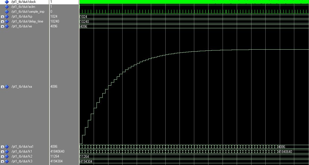

zum Testen eines Regelalgorithmus wollte ich in meiner TestBench einen
Elektromotor nachbilden. Ich hab bisher auch alles soweit
zusammenbekommen, bis auf das PT1 Verhalten des Motors. Testen konnte
ich es schon ohne Verzögerung, aber das macht wenig Sinn, wenn der Motor
den Änderungen direkt folgt.
Hat vielleicht schon jemand ein ähnliches Problem gehabt?
Wie kann ich das PT1 Glied in VHDL nachbilden? Ich hatte darüber
nachgedacht die Differentialgleichung in eine Differenzengleichung
umzuformen, aber irgendwie klappt das nicht ganz so wie ich mir das
vorgestellt hab ;-).
Wenn ich
 habe, entspricht das ja der Änderung der Größe über der Zeit t. Kann
ich das dann im Falle von einer Zeitdiskreten Betrachtung (von
Abtastzeitpunkt zu Abtastzeitpunkt) das ganze so schreiben:
Weil dann würde aus der PT1 Differenzialgleichung:
Das werden:
Da wäre nur noch das Problem, wie muss ich die Abtastzeit T
dimensionieren?
Danke.
von Kai (Gast)
> dimensionieren?
So als Faustregel würd ich mal einen Faktor 10 kleiner als die kleinste
Zeitkonstante deines Motors ansetzen. Dann mal ausprobieren und schauen,
ob sich das Ergebnis stark verändert, wenn du T noch kleiner machst.
Eventuell kannst du T natürlich auch noch größer machen, dann wirds
einfach auf der Hardware umzusetzen.
Grüße,
Kai

von AlteraUser (Gast)
Also ich konnte so eben eine erfolgreiche Simulation fertigstellen.
Falls auch mal jemand ein solches Problem haben sollte, ich habe die
folgende Gleichung:
In die Differenzengleichung:
Aufgelöst nach dem Ausgang:
Anbei noch das Simulationsergebnis aus ModelSim.
@Kai
Danke für die Hilfe.
