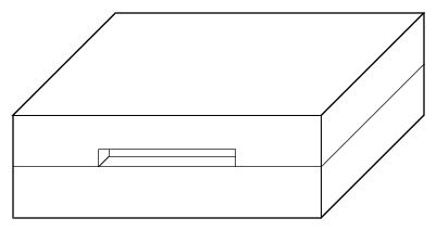

Nö, du könntest Resonatorschlitze der passenden Länge vorsehen an
der Verbindungsstelle beider Gehäusehälften.  Diese wirken dann
(wenn sie richtig gemacht sind, was wohl nicht ganz ohne
Experimentieren abgeht) wie Antennen in beide Richtung, ein wenig
auch wie ein Bandpassfilter (das natürlich auf 2,4 GHz passen muss).
Habe mal schnell ein Bild gemalt, wie ich das meine.
Mobilofone mit Metallgehäuse werden aller Wahrscheinlichkeit nach die
Antenne auf vergleichbare Weise als sogenannte Patchantenne ins
Gehäuse integrieren.
OP #1887138
Hi Jörg!
Danke für die Zeichung.
Da das Gehäuse 'nur' Mittel zum Zweck ist und es beim ersten Prototypen
dann sicher nicht 100% passen wird lasse ich das Bluetooth erst mal weg.
Bluetooth wäre nur ein Bonus gewesen und ist nicht unbedingt ein muss.
Plastik möchte ich nicht nehmen, nicht nur wegen der Stabilität sondern
auch wegen der Optik. Aluminium lässt sich da leichter Bearbeiten
(fräsen und dann späte eloxieren)
werde für Bluetooth einen kleinen Erweiterungsport dran machen, dann
kann man da später ein gleiches Bluetooth-Plastik-Teil anschließen.
