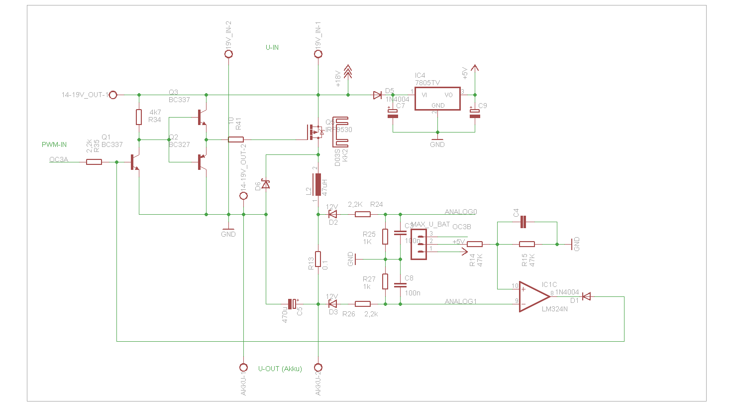

ich möchte ein Liion Akkupack mit 8 Zellen (4 in serie, 2 parallel)
Laden.
realisiert habe ich das ganze im Moment mit PWM.
Den Ausgang habe ich mit einer Induktivität 47mH und einem Kondensator
470µF geglättet. Die PWM Frequenz beträgt 16kHz. Soweit so gut, die
Akkus lassen sich auch laden.
Ich habe mir nun mal die ausgangsspannung mit einem Oszi genauer
angesehen, und musste leider feststellen, dass da unschöne
spannungspeaks zu erkennen sind. Ich bekomme die nicht weg! egal welche
zusätzlichen glättungsmaßnahmen ich versuche...
Meine Fragen nun an euch:
Woher kommen diese "nadeln" auf meinem Oszi?
Wie bekomme ich die weg?
Schaden sie dem Akku?
vielen Dank!

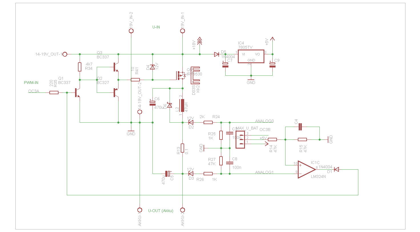

von Markus M. (Firma: EleLa - www.elela.de) (mmvisual)
Ich glaube, dass bei Q2, R41 10 Ohm und D4 12V irgend was kaputt geht,
wenn die Eingangsspannung tatsächlich 19V sein sollte.
Die Mosfets halten in der Regel +/-20V an G aus daher die D4 weg lassen.
Lösche C6
Lösche D6
Mache anstatt C6 lieber eine Diode rein, Richtung wie D6.
Das mit R13 soll eine Strommessung werden?
Wird nicht klappen, erwärme mal die Schaltung mit einem Föhn, dann weißt
Du warum. Nimm lieber anstatt den Dioden D2/3 einen AD628.
Anstatt dem LM324 einen LM393. Dann kannst Du die D1 löschen.
R35 könnte eher 2,2K sein.
von Andreas Lang (Gast)
Moin,
wenn du eine Zenerdiode vor die Treiberstufe setzt, kannst du die
Gatespannung gleich begrenzen, ohne dass da direkt am FET die volle
Treiberleistung an der Diode anliegt.
Andi
von Martin K. (martin_k)
Danke! ich werde mal heute Abend den aufbau gemäß deiner Anregungen
ändern.
Mit der Strommessung klappt es auf die weise sogar relativ gut.
ist nicht sonderlich genau aber so auf ca. 50 mA klappt es schon.
Hab allerdings viel mit Software tricksen müssen...
Mit einem AD628 ist es aber viel eleganter, da gebe ich dir recht.
kannte dieses bauteil noch nicht. die nächste Platine wird sicherlich
damit bestückt!
Was ich mir noch überlegt habe, ist den R41 gegen was hochohmiges
auszutauschen 5-10kOhm. Dann würde ich doch von PWM in einen Linearen
bereich kommen? der MOSFET würde dann halt recht warm...
Hab grad jemanden mit einem ähnlichem problem gefunden:
Beitrag "Re: Richtiger Kondensator für Schaltregler"
werde also erstmal meine Messtechnik überprüfen und eine kurze
tastspitze verwenden...
