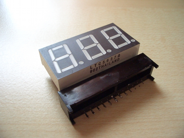

Hallo, habe eine 7-Segmentanzeige aus einem alten Receiver ausgelötet. Leider komme ich damit nicht klar. Es besitzt zuwenig Anschlüsse. Wie soll ich diese nun ansteuern?

Hallo, habe eine 7-Segmentanzeige aus einem alten Receiver ausgelötet. Leider komme ich damit nicht klar. Es besitzt zuwenig Anschlüsse. Wie soll ich diese nun ansteuern? Multiplex. Es sind sogar einer zuviel, es müßten 11 sein (8 Segmente + 3 Digits). Peter Im Multiplex-Verfahren. Welches die Versorgungsleitungen und welches die Steuerleitungen sind sieht man auf den Bildern nicht. Könntest du aber ausmessen/ausprobieren. Roal Coach schrieb: > Es besitzt zuwenig Anschlüsse. Glaube ich nicht. Das Display hat ja schon mal funktioniert. Oder hast du beim Ausbauen ein paar Anschlüsse abgerissen? Peter Dannegger schrieb: > Multiplex. > > Es sind sogar einer zuviel, es müßten 11 sein (8 Segmente + 3 Digits). > > > Peter Und wo fließt der Strom hinein bzw. hinaus =) Gruß Christian

Christian L. schrieb: > Und wo fließt der Strom hinein bzw. hinaus =) Kommt darauf an ob Du Physiker oder Ingenieur bist (Stichwort "technische Stromrechnung") Das wird Licht ins Dunkle bringen: http://www.mikrocontroller.net/articles/LED-Matrix Gruss Uwe

@Roal Coach (Gast) Wie wäre es hiermit: http://www.datasheetdir.com/LTC-5637G-02+download
#1886614
LEDenker schrieb: > Wie wäre es hiermit: http://www.datasheetdir.com/LTC-5637G-02+download wow danke, habe nach datasheet gesucht, aber irgendwie schnell die suche aufgegeben U.R. Schmitt schrieb: > Christian L. schrieb: >> Und wo fließt der Strom hinein bzw. hinaus =) > > Kommt darauf an ob Du Physiker oder Ingenieur bist (Stichwort > "technische Stromrechnung") Stimmt auch wieder... Ich meinte damit egtl, dass man 8 Pins für die Segmente, 3 Pins für das Multiplexing und 1 Pin als Supply braucht. Mit hinein bzw hinaus meinte ich den Unterschied zwischen Common Anode und Common Cathode. Gruß Oirol PS: der Pin für Supply braucht man aber garnicht, siehe oben gepostetes Datanblatt, da die LEDs als Matrix verbunden sind. Christian L. schrieb: > Und wo fließt der Strom hinein bzw. hinaus =) Christian L. schrieb: > Stimmt auch wieder... > Ich meinte damit egtl, dass man 8 Pins für die Segmente, 3 Pins für das > Multiplexing und 1 Pin als Supply braucht. Der Strom fließt in eines der Segmentpins rein und aus einem der Multiplexing-Pins wieder raus (oder umgekehrt). Da braucht man keinen zusätzlich Pin mehr. Antwort schreibenBitte melde dich an, um einen Beitrag zu schreiben. |
