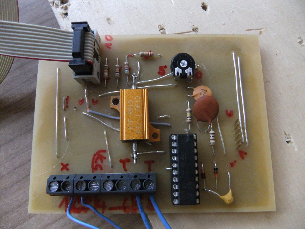

Die erste Platine soll wirklich nur ein Versuchsmodell sein und ich war
überhaupt schon sehr erfreut und überrascht, dass diese gleich auf
Anhieb lief und ich Motoren ansteuern konnte. Wenn auch nur für ein paar
Versuche. 
Anhand dieses Versuchsmusters möchte ich mein Wissen nun aufbauen und
vertiefen und die Schaltung mit Eurer Hilfe sicherer machen. Evor ich

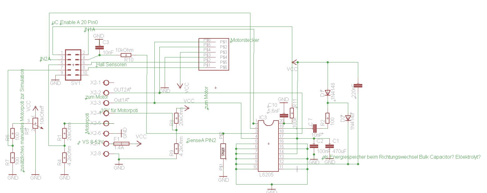

Ich habe den Schaltplan soweit korrigiert wie ich es verstanden habe.
Anbei der Schaltplan:

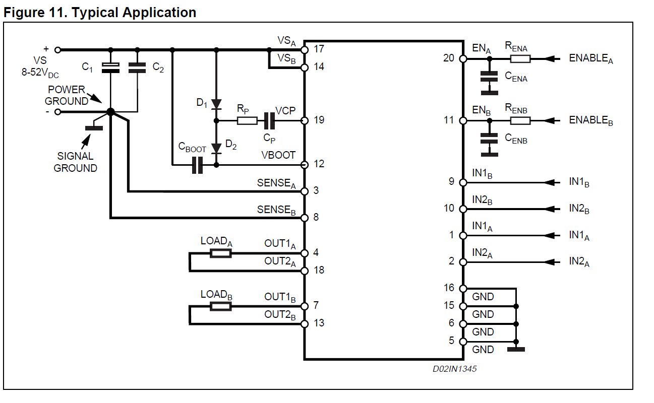

1.  Eine Aussage von Euch lautete:
Es ist unmöglich bei diesem IC einen Kurzschluss in einer Halbbrücke zu
erzeugen... Dank Dead Time und entsprechender Ansteuerung
Ist das so richtig?
2.  Bestimmt man die Deadtime über den Kondensator und den 100k
Widerstand am Enableeingang oder ist die Deadtime etwas IC-internes?

4.  Und die Ausgänge des B-Kanals mit GND kurzzuschliessen ist auch
keine gute Idee.
Warum denn bitte nicht? Ich dachte man soll meinsten keine Eingänge
offen lassen, weil sich dort sonst was einstreuen kann und das IC
schaltet.
To increase noise immunity, unused logic pins (except ENA and ENB) are
best connected to 5V (High Logic Level) or GND (Low Logic Level) (see
pin description).

8.  It is recommended to keep Power Ground and Signal Ground separated
on PCB.
Wie soll das bitte auf meiner Platine gehen? Den Signal Ground verbinde
ich mit einer Leitung mit dem Powerground, ok. Der Powerground liegt
doch aber auf der ganzen Platine und verbindet sich der dadurch nicht
ständig mit dem Signalground, also an mehreren Punkten?

Gast #1887204
meinst Du den Stromlaufplan?
Habe ich den verwirrend gezeichnet? Mir gefällt er auch nicht so
richtig.
Was sollte ich den besser zeichnen können und wozu ein Bauteil spiegeln?
Kannst Du mir das bitte an einem konkreten Bauteil vorschlagen warum
wieso und wie, dann verstehe ich und mache es gern.
Viele Grüße, Matthias.
Persönliche Seite #1887215
> Ist das so richtig?
Das ist richtig.
Du kannst mit den beiden Eingängen jeweils eine Halbbrücke steuern. Da
ist es quasi per-Design so vorgesehen, dass man nicht innerhalb einer
Halbbrücke beide FETs aktivieren kann. Zumindest im statischen Betrieb
(Kein Pegelwechsel. also Frequenz geht gegen 0)
Im dynamischen Betrieb (z.B.) PWM sorgt der Chip dir schon dafür, dass
der obere FET erst angeschaltet wird, wenn der untere ausgeht. Das ganze
gilt auch andersherum.
Der Kondensator am EN-Eingang bestimmt die Zeit, nach der der Chip
abschaltet, wenn eine Overcurrent-Condition aufgetreten ist. Der
Widerstand dient nur als Pullup.
> keine gute Idee.
> schaltet.
Hä? ;-) ;-) Eingänge soll man nicht offen lassen. Ausgänge darf man
nicht kurzschließen. So einfach ist das.
> pin description).
OUTxyz ist kein Logic Pin.

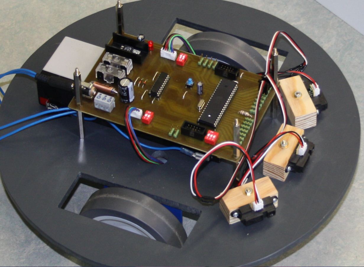

> ist eine Drosselspule so nah wie möglich am Motor anzubringen. Welche
> Induktivität sollte die denn für diesen auf dem Bild abgebildeteten 24V
> Getriebemotor mit 0.5A und 3Nm haben? Ich habe mal ein Vorschlag als
> Diskussionsgrundlage reingestellt.
Hm. Achwas, meinst du das ist notwendig? Eventuell eine Luftspule mit
ein paar Windungen dicken Kupferlackdraht. Genaueres kann ich dir hierzu
aber nicht sagen!
> on PCB.
Letzteres soll eben nicht passieren. Du sollst Signalground und
Powerground als zwei völlig getrennte Signale behandeln, die du quasi
einzeln herausführst auf Klemmen und dann am Netzteil (bzw. an der
Batterie) erst zusammenführst.
Hintergrund ist, dass auf dem Power-Ground ein hoher (impulsartiger)
Strom fließt, der dort einen Spannungsabfall verursacht. Das ist nicht
weiter schlimm für die Last. Wenn du allerdings entlang dieser Leitung,
wo die Spannung abfällt noch an mehreren Stellen das Potenzial
abgreifst, wirst du dort keine Masse mehr haben, sondern ein von Masse
verschiedenes Signal.
Und dadurch handelst du dir Störungen in den Niedrig-Strom-Pfad ein.

Jetzt widersprichst Du Dir ja selbst. Der einzige Punkt, wo man
Power-Gnd und Signal-Gnd zusammenlegt, ist der Punkt, den beide
Spannungen betreffen, nämlich direkt am L6205. Und sonst nirgens.
Der Sense-Widerstand muss ein Typ mit niedriger Induktivität sein.
Die Abblock-Cs müssen so dicht wie möglich am L6205 sein.
Die Gnd-Pins 5,6,15,16 dienen auch dazu, die Wärme abzuführen. Dort
breite Kupferbahnen anbringen.
Die B-Ausgänge müssen offen bleiben (wie schon geschrieben).
Im Datenblatt oder in der zugörigen Application Note sind doch
sicherlich ein Referendesign und Design-Rules angegeben.

Die Ansteuerlogig für diesen Potimotor, der dicke, der auf dem Bild zu
sehen ist, ist auch gerade ebend fertig geworden. :-)
So läuft der Motor nach Tastendruck in eine Richtung so lange bis das
interne 10k Poti die Endposition meldet.
Muss mir jetzt nur noch ein neues IC bestellen und das Design der
Schaltung mittels Eagle neu entwerfen.
Mein Eaglelayout dieser Platine ist so schlecht und damit habe ich noch
Schwierigkeiten.
Würde sich hier im Forum jemannd finden, der meinen fetigen Schaltplan
neu routen würde, damit ich mal sehe wie es richtig ist.
Ich weiß, dass das viel Arbeit ist und bin daher sehr gern bereit 15-20€
zu bezahlen. Das ist es mir Wert zu sehen, wie ein ordentliches Layout
im Vergleich zu meinem hinzukriegen ist.
Den Schaltplan habe ich ja soweit schon fertig!! Es müßte nur neue
geroutet werden und die Bauteile eventuell besser auf der Platine
anordnen.
Viele Grüße und vielen vielen Dank, Matthias.
