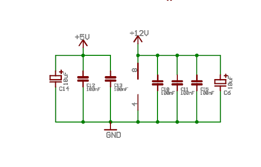

von Daniel (Gast)
Danke für die Lieben Antworten.
Könntet ihr mir nur noch erklären was das hier (siehe Anhang) in der
Schaltung soll? Ich kann mir keinen Reim draus machen!
ps: werde wahrscheinlich einen anderen Opamp nehmen oder die Spannung
hochmultiplizieren auf 12 V
von Alex22 (Gast)
Das dient zur Stabilisierung der Versorgungsspannungen.
von Sven W. (Firma: basement industries) (dj8nw)
Azubifrage 1.tes Lehrjahr;)
Stabilisierung und Glättung....

von Kluchscheißernder N. (kluchscheisser)
Das sind die Stromversorgungspins des Doppel-Operationsverstärkers und
die Stützkondensatoren, die direkt an den Stromversorgungspins der ICs
platziert sind. Die Operationsverstärker werden übrigens (entgegen
einiger bisheriger Aussagen) alle mit 12V versorgt.
Wenn Du die Spannung hochschrauben willst, wirst Du wohl ein
Spezialgewinde brauchen, denn Rechtsgewinde und Linksgewinde scheinen
dafür ungeeignet zu sein. Wie man eine Spannung hochmultiplizieren
kann, muss ich wohl erst noch recherchieren, mit dieser Technologie bin
ich noch nicht vertraut.
Der Autor der Schaltung (Holger Buss) ist kein Dummer. Wenn er die OPVs
mit 12V versorgt, dann wird das auch seine Richtigkeit haben. Es gibt
also keinerlei Grund, seine Schaltung zu verändern.
