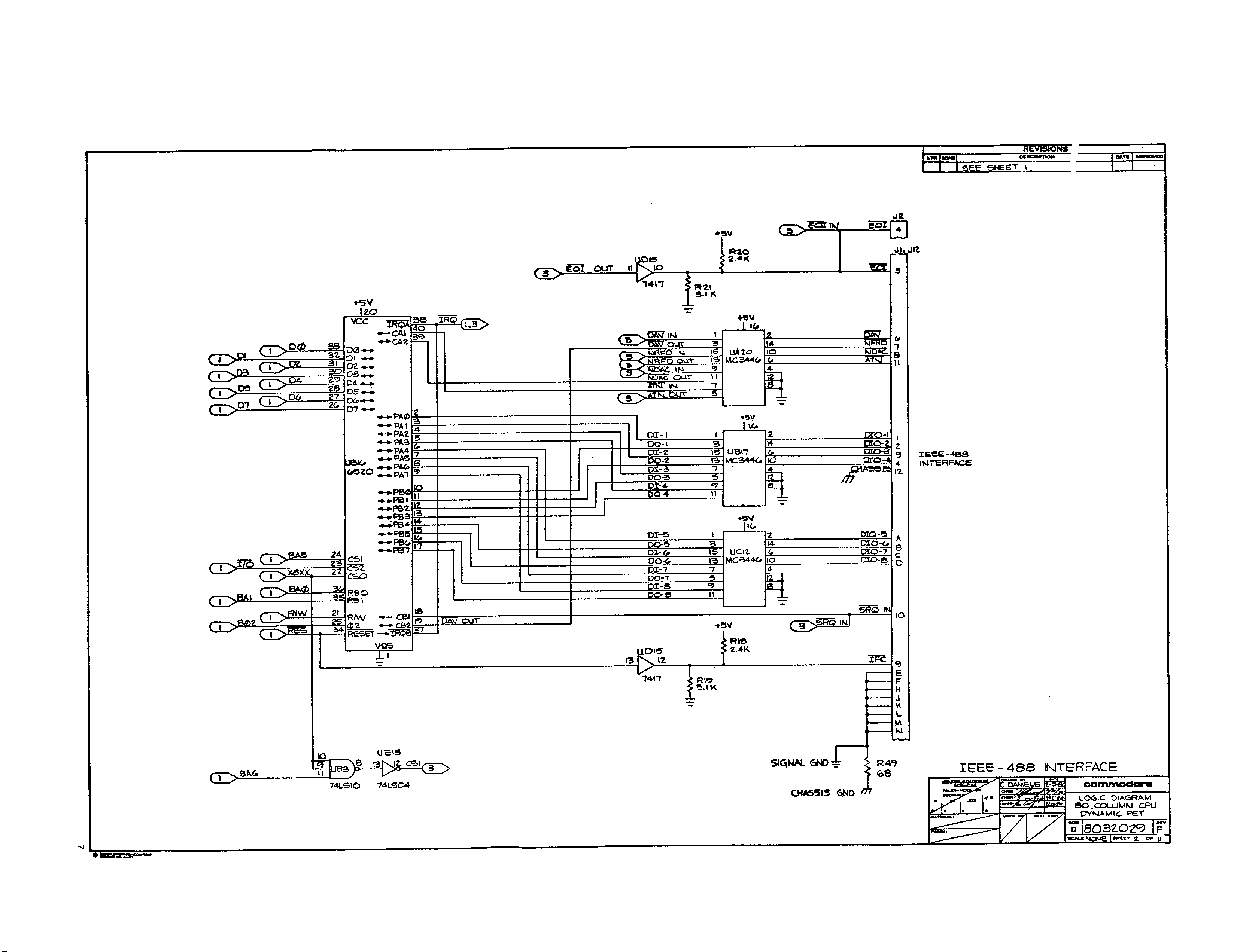

Ralph Berres schrieb:
> Hatten die Commodore nicht eine serielle IEC Bus schnittstelle?
Die kleinen Commodore  C64 , VC20  hatten einen Seriellen IEC Bus.
Die grossen CBM 2xxx,4xxx,8xxx hatten einen parallel IEC-BUS
> Wie haben die das dann mit den ganzen Mehrdrahtbefehle realisiert? und
> wie haben die das Handshaking gemacht, das auch mehrere Geräte an einen
> Bus betrieben werden konnte?
Wie gesagt das hatten die alles in Software realisiert. Als
Schnittstelle hatten die nur die normalen IEC-Bus Treiber ICs (MC3446)
und eine PIA 6520 zum Prozessor hin.
Hier die IEC Bus Anbindung vom 2001
http://www.zimmers.net/anonftp/pub/cbm/schematics/computers/pet/2001/320130-1.gif
Hier die vom 8032
http://www.zimmers.net/anonftp/pub/cbm/schematics/computers/pet/8032/8032029-02.gif
Und hier die von einer 4040 Floppy
http://www.zimmers.net/anonftp/pub/cbm/schematics/drives/old/4040/320806-1.gif
Der Rest ist bei denen Software gewesen. Waere auch sonst zu teuer
geworden.
