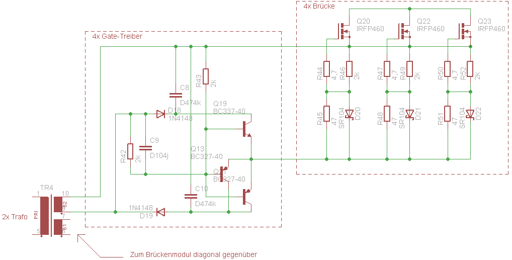

Hallo Leute,
ich habe im Schaltplan eines zig-tausendfach verkauften großen
Schaltnetzteils (kanpp 1000 Watt, Maas 9600) den folgenden Gate-Treiber
für eine Halbbrücke gefunden (sowohl für die Low-Side als auch für die
High-Side). Er bietet den Vorteil der galvanischen Trennung zwischen
Treiber-Ansteuerung und Hochspannung, was beim Einsatz eines Treiber-ICs
ja nicht der Fall ist (zumindest braucht man nochmal +15V DC auf der
Hochspannungsseite).
Was haltet ihr von dem Treiber? Funktionieren wird er ja, da er in Serie
produziert wird. Wie sollte ich den Übertrager dimensionieren? Durch die
Z-Diode droht dem Gate ja erstmal kein Schaden, also würde ich
mindestens 1:2 aufwärts bauen, so dass durch den 30V-Impuls der
Kondensator und die Gate-Kapazität schnell geladen werden.
Dürfte der Treiber (evtl. mit kleinerem Kondensator) auch für hohe
Frequenzen (> 500 kHz) geeignet sein? Ich denke über den Bau einer SSTC
nach.
Edit: Das Eingangssignal links ist nicht eingezeichnet. Das gehört
natürlich an die verbundenen Basen.
Viele Grüße
Martin

Nix 30V, du willst das Gate mit 10V beschicken, also ca. 10V, nicht über
15, die Z-Diode ist ein Schutz (auch gegen kapazitiv eingekoppelten
Spannungsanstieg über Coss) aber kein Spannungsregler.
Was ich an der Schaltung etwas übel finde ist daß die NEGATIVE Halbwelle
des Trafos voll durch BEIDE Basis-Emitter/Basis-Kollektor-Strecken des
Transistors fliessen, ohne daß sie zum schnelleren Ausraümen des Gate
genutzt werden würde.
Nöö, bei der negativen Halbwelle arbeitet der Transitor als
Emitterfolger und saugt das Gate leer. Passt schon.

Sorgen machen, würde ich mir eher um die Primärwicklung des
Treibertrafos, die bekommt nämlich einen schönen Gleichspannungsanteil.
Glaube, da müsste ein Kondensator vor.
mfG ingo
> mfG ingo
Stimmt, guter Punkt. Der Primärteil ist nicht 1:1 wie im
Original-Schaltplan wiedergegeben (dort ist die Ansteuerung
Halbbrücken-Gegentaktmäßig). Also sollte ich entweder den Kern so groß
machen, dass er trotz Gleichspannungsanteil nicht in die Sättigung geht,
oder nen Kondensator in Reihe zur Wicklung.

Naja, das ist nur nicht schön aber sonst störts nicht. Was mich viel
mehr stört ist wenns da wirklich 30V Impulse gibt bekommt doch die
Z-Diode Spass, oder? Ich mein, 15V schließt sie kurz und begrenzt wird
der Strom doch nur durch den 5 Ohm-Widerstand. Da dürfte einiges an
Strom verheizt werden. Halte ich persönlich jetzt doch für erheblich
übler als die Tatsache, dass die negative Halbwelle nur nicht genutzt
wird.

Das mit den 30V-Impulsen war ja auch nur so ne (offensichtlich nicht so
tolle) Idee von mir. Wenn man den Übertrager 1:1 wickelt, so dass da
hinten knapp 15V rauskommen, dürfte es kein Problem sein, da die kurzen
Spannungsspitzen beim Einschalten den Kondensator ja nicht so weit
aufladen.
Aus dem "kommerziellen" Schaltplan geht leider nicht das
Windungsverhältnis des Übertragers hervor. Nach euren Anmerkungen wird
es aber bestimmt so um die 1:1 sein, oder?

Auch, wenn es nur ein weiteres funktionierendes Beispiel ist, hier eine
ähnliche Gatesteuerung Der Vollbrücke aus einem Schweißinverter. Primär
sieht es ähnlich wie im Bild von Martin B. aus, nur daß je 2 BC3277+
BC337 parallelgeschaltet sind.
Die Trafos sind exakt im Verhältnis 1:1 gewickelt.
Habe gerade noch mal nachgemessen mit Sinusgenerator+Oszi:
Primär 3,32V 25kHz ergaben auf jeder der beiden Sekundärwicklungen auch
3,32V.
Der Schweißinverter läuft normalerweise mit 100kHz, ob sowas auch über
500kHz mitmacht, kann ich nicht beurteilen.

Nicht entweder ein großer Kern... sondern unbedingt ein Kondensator.
Ohne Kondensator brennt Dir entweder der Trafo oder die Treiberstufe
durch. Die Treiberschaltung läßt keine Entmagnetisierung des Kernes zu.
Der Trafostrom wird also mit jeder Periode unaufhaltsam steigen, bis
irgendein Bauteil raucht. Ab hier findest Du viele Treiberschaltungen
mit und ohne Trafo:
http://www.joretronik.de/Web_NT_Buch/Kap5/Kapitel5.html
