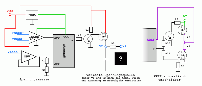

Hallo! Ich möchte mir gern einen Kennlinienaufnehmer basteln.
Dazu habe ich ein 6,5V Netzteil, an welchem ein 5V Spannungsregler hängt
(7805). Daran die ganze Schaltung. Alles soll durch einen ATMEGA8
gesteuert werden. Zur Spannungsmessung möchte ich mehrere logarithmische
Verstärker
(http://de.wikipedia.org/w/index.php?title=Datei:LOG-Opamp.svg&filetimestamp=20080113211304)
benutzen, die an den A/D-Eingängen des Atmels hängen. So habe ich quasi
einen riesigen Messbereich und überall angemessene Genauigkeit.
Alle Messdaten werden über RS232 an einen Rechner geleitet.
Jetzt muss ich noch die Spannung variabel einstellen können, an der mein
Messobjekt hängt. Dabei soll... na sagen wir max 1A oder max 2W möglich
sein, ich denke, damit kann ich alle interessanten Bauelemente
versorgen.
Nun meine Frage:
Wie realisiere ich die einstellbare Spannung am besten? Ich brauche
einen Tiefpass zur Glättung, da am Atmel nur 0 oder 5V rauskommen und
noch einen Transistor, da der Atmel nicht genug Strom liefern kann.
Welchen Transistor am besten? Welche Transistorschaltung am besten?
Welche Reihenfolge am besten? Erst Tiefpass, dann Transistor oder
umgekehrt?
- Ich möchte keinen integrierten Spannungsregler benutzen, da dieser
erst ab 1,2V oder so funktioniert, soweit ich weiß.
- Die Ausgangsspannung kann geregelt werden, ich kann eine Messleitung
als Rückführung nehmen.
Über sonstige Anmerkungen und Hinweise bin ich auch sehr dankbar, ich
kenne mich zwar theoretisch aus (Mechatronik-Studium), praktisch aber
nicht :P
MfG,
  Mirko

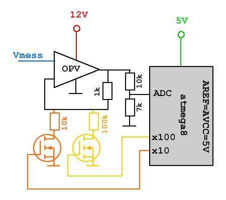

Was kann ich sonst stattdessen tun, um einen variablen Messbereich zu
haben? Umschalten zwischen mehreren Messverstärkungen wäre auch ok, aber
möglichst automatisch und möglichst billig. Gibts nen digital
einstellbaren Widerstand oder sowas geiles? :P

Bau erst mal einen einfachen Messwertaufnehmer, 5V, ganz einfach an den
ADC gehen. Dazu brauchst du keine grossartige Spezialhardware und du
kannst Erfahrung sammeln (das ist nämlich das nächste, was die Anfänger
gerne vergessen: Erfahrung zu haben hilft ungemein beim Abschätzen was
sinnvoll ist und was nicht).
Ach ja: Das Stichwort das du suchst lautet: Digital Analog Wandler. Und
es gibt mehrere Möglichkeiten dafür. Google ist dein Freund.

Eine einstellbare Spannungsquelle bekommt man mit einem DAC und einem
nachgeschaltetem Verstärker.
Mit nem DAC umgehe ich Tiefpass und PWM, das ist nun gerade das kleinste
Problem. Wie sollte der Verstärker aussehen?

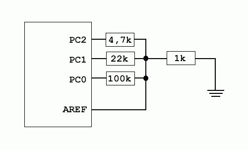

> Den Spannungsteiler meinst du vor AREF, richtig?
Nö.
Vor den ADC Eingang. Wenn du eine Kennlinie bis 10V aufnehmen willst,
dann schalt einen Spannungsteiler davor. Aus den 0-10 werden 0-5 und
schon kannst du das wieder messen.
Bei kleineren Spannungen schaltet man die AREF um. Dein Mega hat dazu
praktischerweise eine Referenzspannungsquelle eingebaut, die in etwa
2.5V hergibt. Die genaue Höhe muss man ausmessen.

Generell solltest Du dich mal mit Operationsverstärker-Grundschaltungen
befassen. Sowohl als Verstärker bzw. Impedanzwandler zum Messen, als
auch als Spannungsregler um die Spannung von einem DA Wandler mit
genügend Strom für deine Messschaltung bereitzustellen.
Bzgl: logarithmischer Verstärker: Schau Dir mal die Formel für die
Temperaturabhängigkeit der Durchlassspannung einer Diode an.
Ich denke wesentlich einfacher und genauer wäre eher eine Umschaltung
der Eingangsmessbereiche in deine(n) AD Wandler.

Du musst eben darauf achten, dass dein Messbereich nur ein wenig größer
ist, als dein Messsignal (sagen wir mal ohne theoretischen Hintergrund
Umaxsignal/Ubereich = 0,5-0,95. Die Referenzspannung solltest du exakt
und deshalb auch konstant halten (Am besten 2^n*10^k = 2,56V, 1,28V,
1,024V, dann kommen gerade Messwerte raus). Darum fummelst du nicht an
AREF, sondern am ADC-Eingang rum. Ist dein Messignal zu klein, muss es
verstärkt werden. Ist es zu groß, muss es mit einem Spannungsteiler
verringert werden.

Gibt es OPVs, die ich als Impedanzwandler benutzen kann, die 1A am
Ausgang zulassen?
Misst der Atmel noch genau, wenn AREF z.B. 0,1V beträgt? Oder gibt es
für AREF eine Obergrenze? (Warum auch immer)
Kann ich sowas wie in dem Bild im Anhang machen und immer nur einen der
drei Pins als Ausgang auf 5V setzen und die anderen beiden hochohmig?
Oder sind die Atmel-Beinchen nicht zuverlässig genug als 5V-Quelle?
> verringert werden.
Ich weiß, dass Messsignal und Messbereich möglichst nah bei einander
sein sollten, deswegen will ich jetzt für kleine Messungen einen anderen
Messbereich bzw. das Signal entsprechend verstärken. Diese Verstärkung
soll aber möglichst der Atmel selbst einstellen können, damit ich nicht
von Hand umschalten muss. Wäre es so schlimm, statt dessen an AREF zu
fummeln? Messsignal verstärken oder AREF verkleinern hat doch eigentlich
den selben Effekt...
> Wie meinst du das also, du möchtest 2mV messen? Wenn du 2mV im Bereich
> von 0-2,56V messen möchtest, dann kommt es auf die 2,5mV-Toleranz auch
> nicht an. Das langt, wenn dein Messwert auch zwischen 1,28V-2,56V
> schwankt. Wenn du den Bereich von 0-2mV messen möchtest (Dein Messsignal
> also ständig <2mV ist), dann brauchst du einen vorgeschalteten
> Verstärker. Faktor 1000 sollten passen. Das musst du wiederum aus
> mehreren Verstärkern realisiern. Faktor 32 x Faktor 32 zum Beispiel, ein
> einzelner Verstärker wäre sonst etwas instabil/ungenau.
Ich möchte manchmal im Bereich zwischen 0 und 5V messen, dabei reichen
5mV Schritte locker. Aber manchmal will ich vlt auch zwischen 0 und 0,1V
messen, dort will ich dann aber auch die 10bit Auflösung. Logarithmische
Messung wäre ideal, dann bräuchte ich garnicht umschalten. Aber mit
zuschaltbaren Verstärkungen oder umschaltbarer Referenzspannung gehts
auch.
Falls die Idee aus meinem Bildchen schon wieder Mist ist, reicht es denk
ich auch, zwischen 5V AVcc, 2,56V interner Referenz und einem
Spannungsteiler mit zwei Widerständen auf 0,2V an AREF umzuschalten.
Wenn mir niemand sagt, wie man so einen DAC aus Tiefpass und Transistor
bastelt, suche ich noch ein bisschen rum oder lass mir selbst was
einfallen und poste es dann hier damit ihr es zerfleischen könnt :P

Gast #1892564
Danke für die Antworten.
Phoenix und Liberlab sind interessante Seiten, helfen mir aber nicht
groß weiter.
Inzwischen habe ich mich auch selbst noch ein bisschen schlau gemacht
und am Konzept gearbeitet.
Die Schaltung ist noch völlig nackt und ohne Schutzdioden oder so. Ich
würde nur gern qualifizierte Kommentare zu allen Prinzipien haben. Die
Widerstände muss ich auch noch sinnvoll bemessen. Hier ihre Funktionen:
R1/R2, R6/R7: Spannungsteiler
R4, R8: Pull-Up
R5: Strommesswiderstand
R9: Pull-Down
Was mich speziell interessiert:
- Kann ich am Instrumentenverstärker messen, wenn beide Spannungen über
den OPV-Versorgungsspannungen von 5V liegen, z.B 6,3V und 6,4V oder geht
dann was kaputt?
- Ist die variable Spannungsquelle so cool? :P
Zu der AREF-Schaltung:
Im Vergleich zu einer flexiblen Messverstärkung hat eine flexible
Referenzspannung den Vorteil, dass ich nicht für jede Messleitung eine
Extra-Schaltung brauche (und ich will mehr als nur 2 Messleitungen).
Im Datenblatt vom Atmel steht, wenn man AVCC oder die interne
Referenzspannung von 2,56V nutzen möchte, darf AREF nicht angeschlossen
sein (bzw. nur mit einem Kondensator gegen Masse). Daher der ganze
Aufwand mit den FETs. Ist die abgebildete Schaltung sinnvoll, um AREF
durch den Atmel selbst an- bzw. abzuklemmen? Oder rauschen die FETs wies
böse oder haben einen hohen Widerstand bei kleinen Strömen oder sowas?
Inzwischen kann man sicherlich meine Kompetenz ein wenig einschätzen und
ich würde mich auch über ein paar passende Buchempfehlungen freuen,
damit ich mich hier nicht mehr blamieren muss.
MfG,
  Mirko

"Weiterhin kann man als Referenzspannung eine beliebige, externe
Spannung zwischen VCC  und ca. 2 Volt wählen. Wird eine Referenzspannung
geringer als 2 Volt verwendet kann es sein das die
Analog/Digital-Wandlung keine korrekten Ergebnisse liefert. Im zweiten
Bild oben ist die Spannung über ein Poti einstellbar. Genauso gut kann
man einen Spannungsteiler aus zwei Widerständen oder ähnliches
benutzten. Auch hier sollte die Spannung über einen Kondensator
stabilisiert werden."
Na toll, aus der Traum. Schade, dass ich sowas nicht im Datenblatt
gefunden habe.
Gast #1893436
Ich verstehe nicht ganz, warum du immer an AREF rumschrauben möchtest.
Nimm dir einen Mehrgangtrimmer (etwa 50k) und schalte ihn zwischen VCC
und GND. Den Schleifer legst du an AREF und stabilisierst mit 100nF
(Keramik). Bei der ersten Inbetriebnahme stellst du mit deinem Voltmeter
genau den Wert 2,56V ein. Das ist in meinen Augen die effizienteste
(Kosten und Aufwand) Möglichkeit, um einen genauen Referenzwert zu
bekommen.
Dann siehst du verschiedene Äste für verschieden hohe Messignale vor.
Einige Verstärker (1000x, 100x, 10x) und einen Spannungsteiler (:10,
alles andere ist lebensgefährlich). Das Signal wird über sog.
Signalrelais, die vom AVR über einen Transistor/FET angesteuert werden,
an deinen aktuell benötigten Verstärkereingang bzw. direkt an den ADC
oder den Spannungsteiler geschaltet. Die Umschaltung erfolgt über
Tastendruck. Du solltest den ADC mit einer Z-Diode oder einem Komparator
gegen Überspannung schützen (Komparator prüft Spannung auf >2,5V und
schaltet dann das Signal ab).
Das ist jetzt vielleicht nicht die beste Lösung, aber mal eine
Grundlage. Relais können evtl. ersetzt werden durch andere steuerbare
Schalter.
Und die Betriebsspannung erhält man i. d. R. aus einem Labornetzteil,
dessen Masse man mit der Masse der AVR-Schaltung verbindet.
Gast #1894620
Danke für die Antwort.
Ok, ich werde nicht an AREF rumstellen. Wenn ich hier keine Spannung
unter 2V anlegen kann, lässt sich damit nichts gewinnen. Hat die
Schaltung mit dem Mehrgang-Trimmer irgendwelche Vorteile gegenüber der
internen Referenzspannung von 2,56V?
Den nächsten Absatz habe ich nicht ganz verstanden...
Da steht zum einen, dass das Relais über Transistoren vom Atmel
gesteuert wird, zum anderen, dass die Umschaltung per Tastendruck
erfolgt.
Insgesamt stelle ich mir das, was da steht, so vor:
Ich habe eine Messspitze. Was dort anliegt, wird auf einen von 5
verschiedenen Verstärkern/Teilern geleitet, jeder davon hängt an seinem
eigenen ADC.
Ich hätte gern lieber 6 Messspitzen mit (vom Atmel!) einstellbaren
Verstärkungen an 6 ADCs hängen. Dann kann ich an 6 verschiedenen Punkten
in Schaltungen gleichzeitig die Spannung messen.
Kann ich denn sowas machen wie im Anhang? Der MTB75N06HD als Schalter
hat ein RDSon von 0,01 Ohm, gilt das auch für winzige Ströme?
#1894633
Die interne Referenzspannung ist zwar sehr konstant, hat aber keine
2.56V
> erfolgt.
Der Taster hängt am Atmel. Der Atmel wertet den Tastendruck aus und
schaltet das/die Relais

auch mit Korrektur Verhälnisse von 1/101 und 1/11. Das
Widerstandsverhältnis muss 1/99 und 1/9 sein, damit du 1/100 und 1/10
herausbekommst. Das muss nicht supergenau passen, aber such dir beim
Bestellen der Teile diejenigen Widerstände aus, die am ehesten passen.
