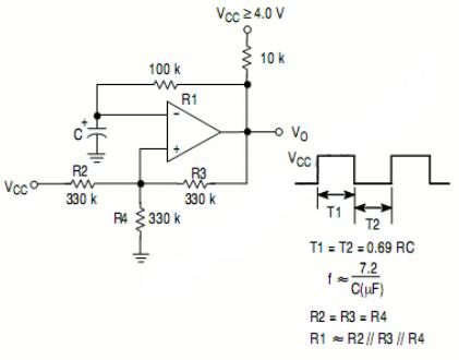

Guten Abend, allerseits!
Ich habe heute diese Oszillatorschaltung auf Basis eines Komparators im
Netz gefunden. Diese würde ich eventuell auch gerne einsetzen, da ich
bei einem 4-fach-Komperator noch einen übrig haben werde, wenn die
Schaltung erst fertig ist.
Allerdings stellen sich mir Fragen zur Schaltungsverbesserung (SV) in
Richtung Gut und Günstig (G&G). Also möglichst viele E3-Werte, oder
zumindest Werte aus E-6.
Erstens ist mir der Kondensator viel zu Groß, 47n wären wesentlich
kleiner, haltbarer, besser und günstiger.
Die Widerstände R2, R3 und R4 koennten meiner Meinung nach 22k haben.
Nach der beiligenden Berechnung hätte R1 dann 7k3, wird aber vermutlich
auch mit 4k7 funktionieren. Ebenso könnte ich mir vorstellen, die 10k
durch 4k7 zu ersetzen.
Nach der beiliegenden Formel 0,69 x R x C komme ich mit 22k und 47n auf
eine Frequenz von rund 700 Hz, das würde mir passen. Eigentlich würde
mir alles zwischen 500 Hz un 10 kHz passen. Allerdings weiß ich nicht,
inwieweit diese Formel stimmt. Mit der Faustformel 7,2 / uF passt es
jedenfalls nicht mehr zusammen.
Funktioniert diese Schaltung noch mit den von mir gewählten Werten und
gibt es noch Möglichkeiten zur Verbesserung oder Einsparung?
Nebenfrage: Funktioniert die Schaltung auch mit einem
Push-Pull-Komperator? Kann ich dann die Verbindung nach Vcc ganz
weglassen und damit auch den im Bild eingezeichneten 10k-R einsparen.
Müsste doch funktionieren, wenn ich angesichts der nächtlichen Stunde
nicht irre.
Gruß und Dank, der verrückte Österreicher.

Bei einem Push/Pull Komperator sollte die Schaltung auch für kleinere
Werte für R2-R4 funktionieren. Da der Ausgang in allen Fällen
niederohmig ist es auch kein Problem wenn der Wert für R1 nicht dem Wert
von R2 || R3 || R4 entspricht.
Die Faustformel für f gilt nur für den angegebenen Wert von R1, die
Formel T1 = T2 = 0.69 RC gilt aber weiterhin, da die Schaltschwellen
erhalten bleiben.
Den 10k Widerstand kannst du in deinem Fall weglassen. Die andere Vcc
Verbindung jedoch nicht.
Aber am Besten baust du das Ganze einfach mal auf und testest ob es das
tut was du dir vorstellst.

Vielen Dank, also dann funktioniert doch alles so, wie ich es mir
vorgestellt/vermutet habe.
Gut zu wissen, das war (ist) mir nämlich nicht klar.
Dann kann ich für heute beruhigt ins Bett gehen.
Gute Nacht und lieber Gruß, Iwan

Die Faustformel lässt sich einfach aus der anderen herleiten:
Wenn du die Widerstände R2-R4 veränderst, musst du den 10k im selben
Verhältnis ändern, sonnst stimmt die Berechnungsgleichung nicht mehr. Es
handelt sich bei dem Verstärker nämlich offenbar um ein
OpenKollektor-Typ und der 10K-Widerstand liefert den positiven
Ausgangsstrom. Die Schaltung arbeietet mit Single-Supply und daher ist
der Teiler R2/R4 nötig, um den NI-Eingang auf Ucc/2 zu stellen. R3 macht
durch Mitkopplung eine Hysterese damit die Schaltung sauber arbeitet.
Achim schrieb:
> Da der Ausgang in allen Fällen niederohmig ist es auch kein Problem wenn der
Wert für R1 nicht dem Wert von R2 || R3 || R4 entspricht.
Hat nichts mit dem Ausgang zu tun, sondern kompensiert die durch den
Eingangsbiasstrom der Verstärkers hervorgerufene Offsetspannung.

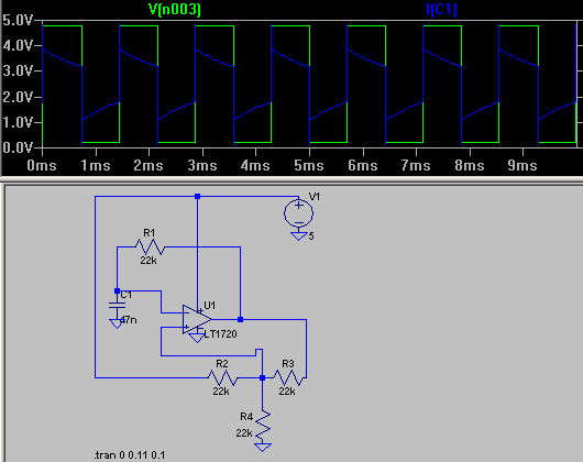

OP #1889782
Habe heute die Schaltung in LTSpice simuliert und ein bisschen daran
'rumgespielt, um sicher zu verstehen, was da vor sich geht. Alle R auf
22k und C auf 47n und es kommen genau die berechneten ~700 Hz heraus.
Gruß, Iwan
